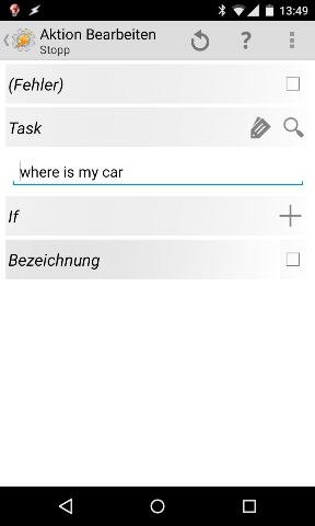

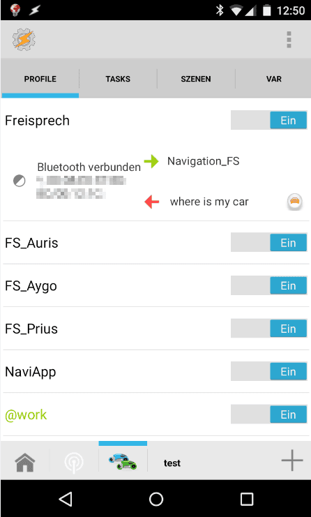

Ich weiß ja nicht, ob du mal den anderen Weg ausprobieren möchtest.
Wenn ja, dann ...
- den Task, den du im "Stop"-Profil verwendest, als Ausgangstask zum "Start"-Profil hinzufügen (länger auf den Eingangstask halten --> Ausgangstask auswählen)
- im "Stop"-Task das Stoppen entfernen
- im "Start"-Task an Position 1 einen Stop-Befehl einfügen, der einfach den Task "Stop" beendet (ohne if-schnick-schnack)
So schaut es bei mir aus (siehe Bild und Code):
Code:
Task: Navigation_FS (46)
	A1: Stopp [ (Fehler):Aus Task:where is my car ]
	A2: Warte [ MS:0 Sekunden:4 Minuten:0 Std.:0 Tage:0 ]
	A3: Task Ausführen [ Name:Garage Priorität:%priority Parameter 1 (%par1): Parameter 2 (%par2): Rücksetzungswert Variable: Stop:Aus ]
	A4: Lade Applikation [ App:Blitzer.de PLUS Daten: Von aktuellen Apps ausschließen:Aus ]
Code:
Task: where is my car (7)
	A1: Warte [ MS:0 Sekunden:10 Minuten:0 Std.:0 Tage:0 ]
	A2: Taskkill [ Konfiguration:Method=Extreme; Package=de.blitzer.plus Paket:com.laptopfreek0.taskkill Name:Taskkill Timeout (Sekunden):0 ]
	A3: Variable Setzen [ Name:%Auto Zu:ohne Mathematisch:Aus Hinzufügen:Aus ]
	A4: Task Ausführen [ Name:Garage Priorität:%priority Parameter 1 (%par1): Parameter 2 (%par2): Rücksetzungswert Variable: Stop:Aus ]

Erklärung:
- Tabbi bekommt Strom --> Profil wird aktiv und startet den Eingangstask
- Durch Motorstarten verliert Tabbi Strom --> Profil wird inaktiv und Ausgangstask startet
- der Ausgangstask hängt jetzt im Befehl "warten" für 5s
- der Strom kommt aber innerhalb von 2s wieder --> Profil wird aktiv und startet den Eingangstask
- gleich an Position 1 killt der Eingangstask den noch im "Warte"-Befehl-stehenden Ausgangstask
- nach langer Fahrt
- Tabbi verliert Strom --> Profil wird inaktiv und startet den Ausgangstask
- Ausgangstask wird nicht daran gehindert ausgeführt zu werden und stellt alle Dinge um, die du möchtest
Jetzt kann man noch etwas an den Prioritäten rumspielen, so dass zB der Eingangstask nur einmal ausgeführt wird. ABER das kommt dann wenn das andere läuft :)

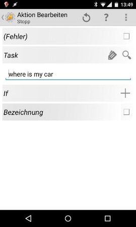

einfach nur den Task auswählen, ohne if ...
