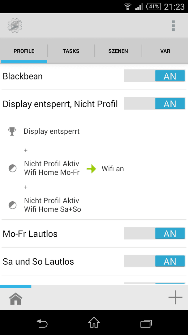

Das mit den Prioritäten habe ich bisher weder genutzt noch verstanden.
In dem Display Profil als Bedingung noch dazu :
Status -> Tasker - > Profil aktiv
Dort das Home Profil wählen und den Haken bei umkehren setzen.
Somit sollte das Display Profil nur geschalten werden, wenn du zu hause bist.

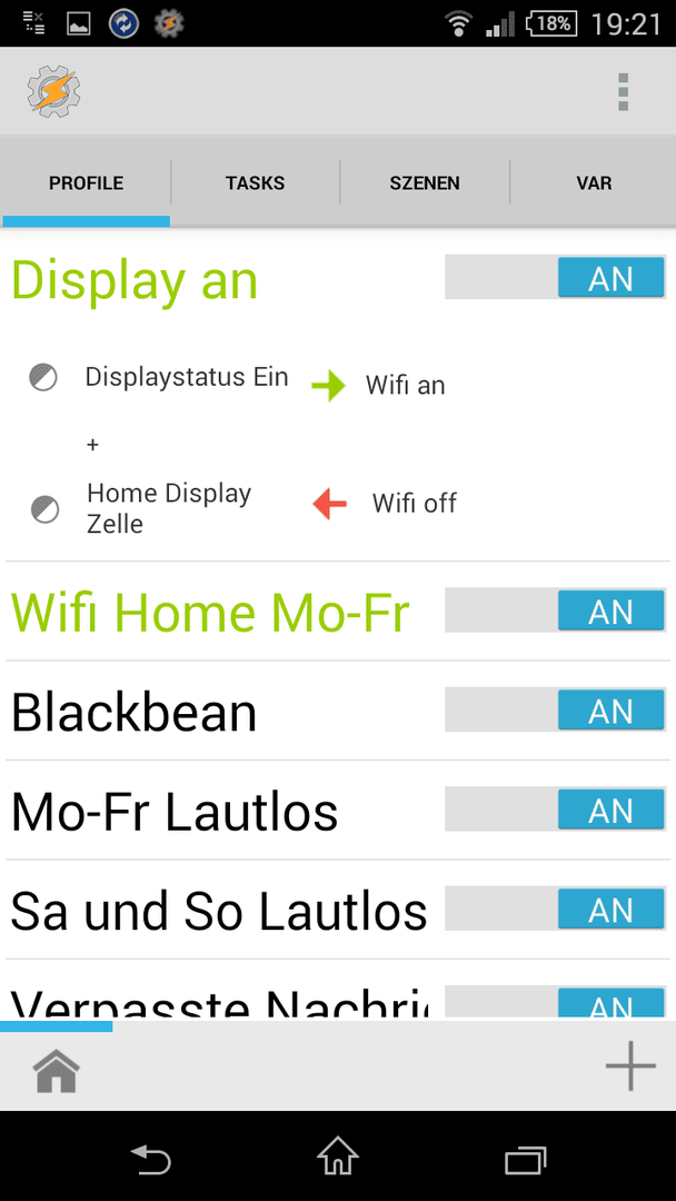

So ich habe es gleich ausprobiert.....:biggrin:
Ich habe das Profil erstellt (siehe Bild), aber scheinbar geht nun gar nichts mehr, alles in schwarz....sollte ja eigentlich grün sein, wenn ein Profil aktiv ist, oder?

Ne, eh du das Profil im Tasker siehst, ist es schon längst inaktiv.
Deaktiviere mal anderen Profile, schalte WLAN aus, und teste dann nochmal.
So, es schaut nun so aus, dass "Wifi Home" scheinbar aktiv ist (es ist grün) aber wenn ich das Display einschalte, ist das Wlan aus, auch wenn ich das Profil " Display an" aktiviert habe, also irgendwo ist da der Wurm drin?!

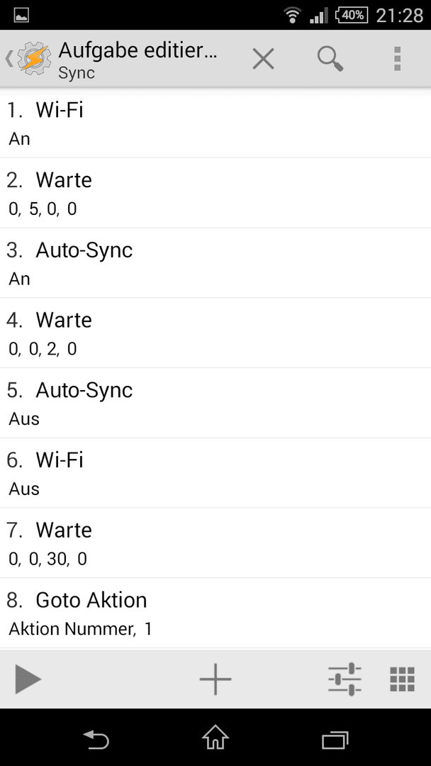

Habe zwischenzeitlich mal etwas rumprobiert....
Funktioniert nun zumindest soweit, dass Tasker das Wlan einschaltet, wenn ich das Display einschalte...so weit müsste das doch so OK sein, oder was sagst du?
Desweiteren scheint er wohl zu syncen, allerdings bekomme ich es nicht hin, dass er meine emails abruft.
Ich habe zwar (siehe Screenshot) das Plugin von aquamail eingefügt, aber er ruft trotzdem keine ab :confused2:
Hast du noch einen Tip?

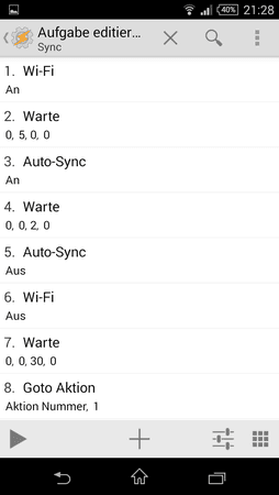

Ja gerne....

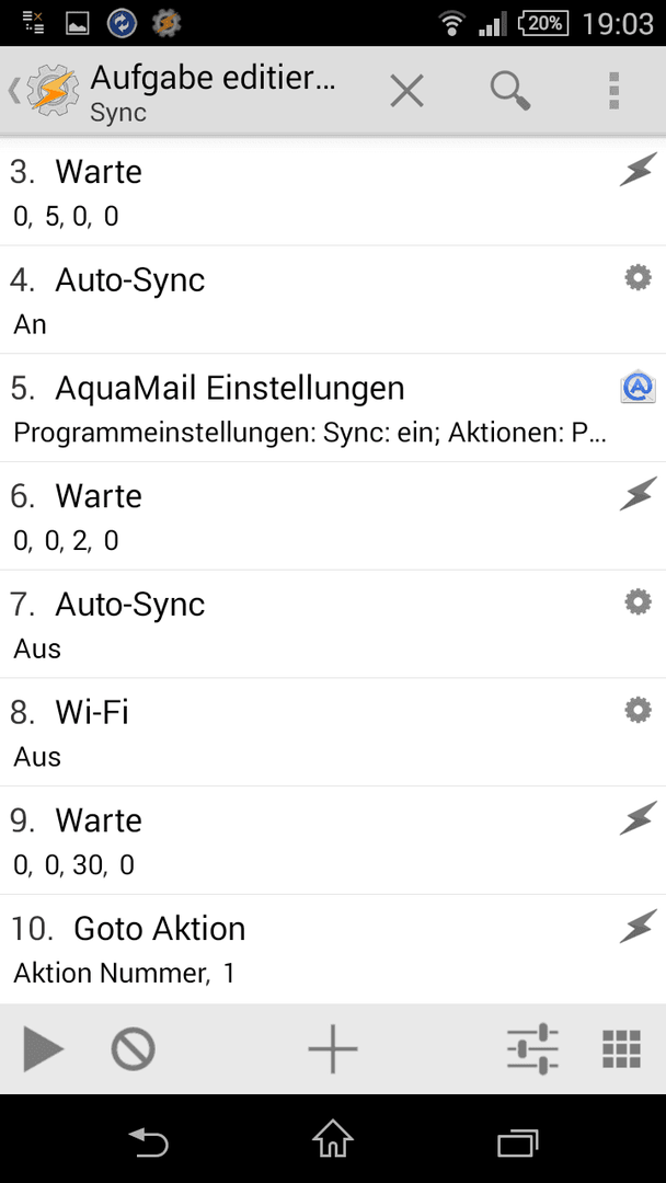

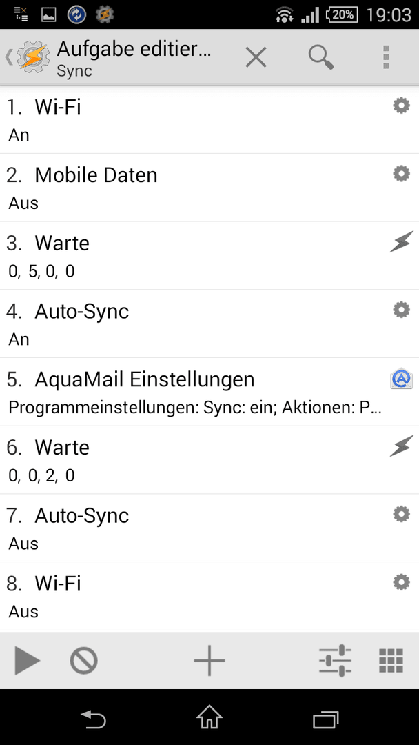

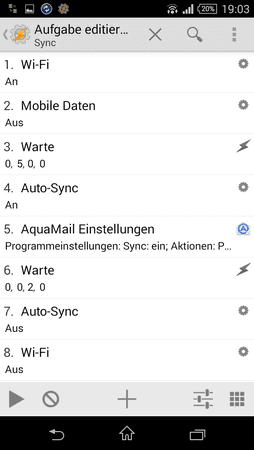

Der Task ist gleich geblieben (siehe screenshot vorheriger Beitrag)

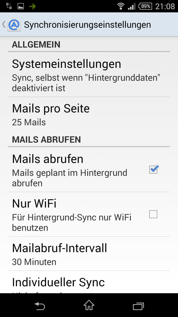

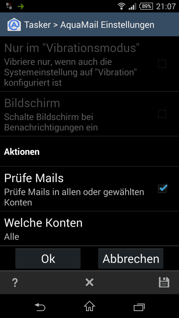

Allerdings habe ich das Plugin/Aquamail in den Task eingefügt und im Plugin diese Einstellungen vorgenommen (siehe screenshot links).
Und man muss in Aquamail direkt unter "Allgemein" (siehe screenshot rechts) Systemeinstellungen "Sync selbst wenn "Hintergrunddaten deaktiviert ist" anklicken.
So ich hoffe ich konnte damit anderen noch helfen....

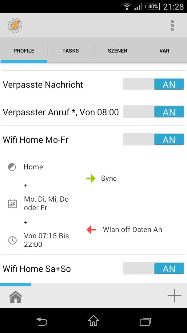

So, jetzt stimmt aber trotzdem etwas nicht an dem Task "sync"....ich habe jetzt mal in die "Run Log" geschaut, Tasker führt diese Schleife die ganze Nacht aus, obwohl ich eine Zeit eingetragen habe, also von 7:15 bis 22 Uhr....
Hat jemand eine Ahnung, wo ich da einen Fehler drin habe?

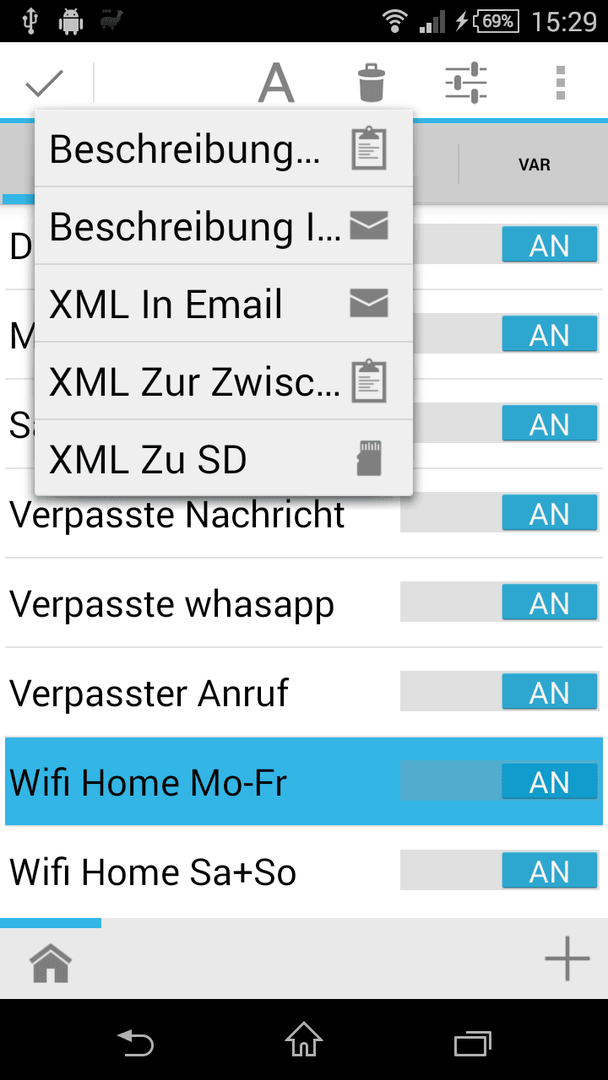

Moin
Ohne Dein Profil zu kennen, können wir Dir da nicht helfen.
(Long Tap auf das Profil - Menü - More - Export - Description => mit CODE-Tags hier posten)

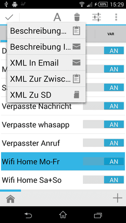

Würde ich gerne machen, wenn ich es so durchführe, wie von dir angegeben, bekomme ich die Auswahl (siehe screenshot).
Welches muss ich wählen und wo speichert "Tasker" diese Datei ab?
ubi_de schrieb:
Hallo Anturix
Die erste Möglichkeit. Dann liegt es in der Zwischenablage. Dies kannst Du dann hier einfügen.
Dein Profil schau ich gleich mal an.
Profil: Wifi Home Mo-Fr (29)
Status: Funkzelle in der Nähe [ Funkzelle / letztes Signal:pSC:383 / 0
PSC:467 / 0
PSC:34 / 0
GSM:17596.164398 / 0
GSM:17596.164400 / 0
GSM:17596.162400 / 0
GSM:17596.162359 / 5
GSM:17449.1706 / 0
GSM:17449.1703 / 0 Zellen Ignorieren:* ]
Tag: Mo, Di, Mi, Do oder Fr
Zeit: Von 07:15 Bis 22:00
Eingang: Sync (3)
A1: Wi-Fi [ setzen:An ]
A2: Mobile Daten [ setzen:Aus ]
A3: Warte [ MS:0 Sekunden:5 Minuten:0 Std.:0 Tage:0 ]
A4: Auto-Sync [ setzen:An ]
A5: AquaMail Einstellungen [ Konfiguration:programmeinstellungen: Sync: ein, Push: aus; Aktionen: Prüfe Paket:org.kman.AquaMail Name:AquaMail Einstellungen Timeout (Sekunden):0 ]
A6: Warte [ MS:0 Sekunden:0 Minuten:2 Std.:0 Tage:0 ]
A7: Auto-Sync [ setzen:Aus ]
A8: Wi-Fi [ setzen:Aus ]
A9: Warte [ MS:0 Sekunden:0 Minuten:30 Std.:0 Tage:0 ]
A10: Goto Aktion [ Typ:Aktion Nummer Nummer:1 Bezeichnung: ]
Ausgang: Wlan off Daten An (12)

Nun, im Nachhinein erscheint es logisch.
Da wird uns mit dem 30min Rhythmus nur im Task bewegen, greifen die Bedingungen des Profils nicht mehr. Also weiss der Taks nichts mehr von den Bedingungen des Profils (8 - 22Uhr)
Das musste Du dir hierarchisch vorstellen.
  1. Projekt
    1. Profil
      1. Task
Änder das mal, teste es und gib bescheid ob es hinhaut.
Ich hatte das hier mal kurz nachgestellt und es hatte funktioniert.
