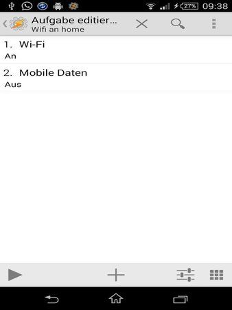

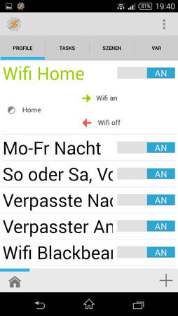

Ich habe die Screenshots mal eingefügt mit den Profilen die ich schon erstellt habe, aber das mit dem wifi an/aus und autosync fehlt mir.....

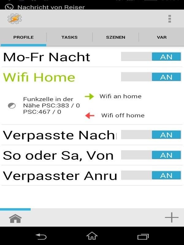

Funktioniert der Task denn allein?
Ja, dieser Task funktioniert alleine, aber Wlan bleibt dauerhaft AN, ich möchte aber das es sich immer wieder An und Aus schaltet und in dieser An-Phase Synct....
Nun, dann bist du wahrscheinlich nicht in der angegebenen Funkzelle. Also am Standort nochmal scannen und entsprechende Funkzellen hinzufügen.
Oder per GPS orten lassen.

Du kannst es direkt in deinen Task "Wifi an Home" einsetzen, musst dann aber das Goto ändern. Müsste ja dann Goto 3 werden.
Wenn Du die Aufgabe Synchronisieren noch woanders brauchst, kannst es aber auch in einen eigenen Task schreiben, und diesen in Task "Wifi an Home" aufrufen.
Ich persönlich bin immer für refactoring, also in eigenen Task. Das kannst Du aber auch später noch machen, wenn Du alles fertig hast und es läuft. Ist halt Geschmackssache :winki:

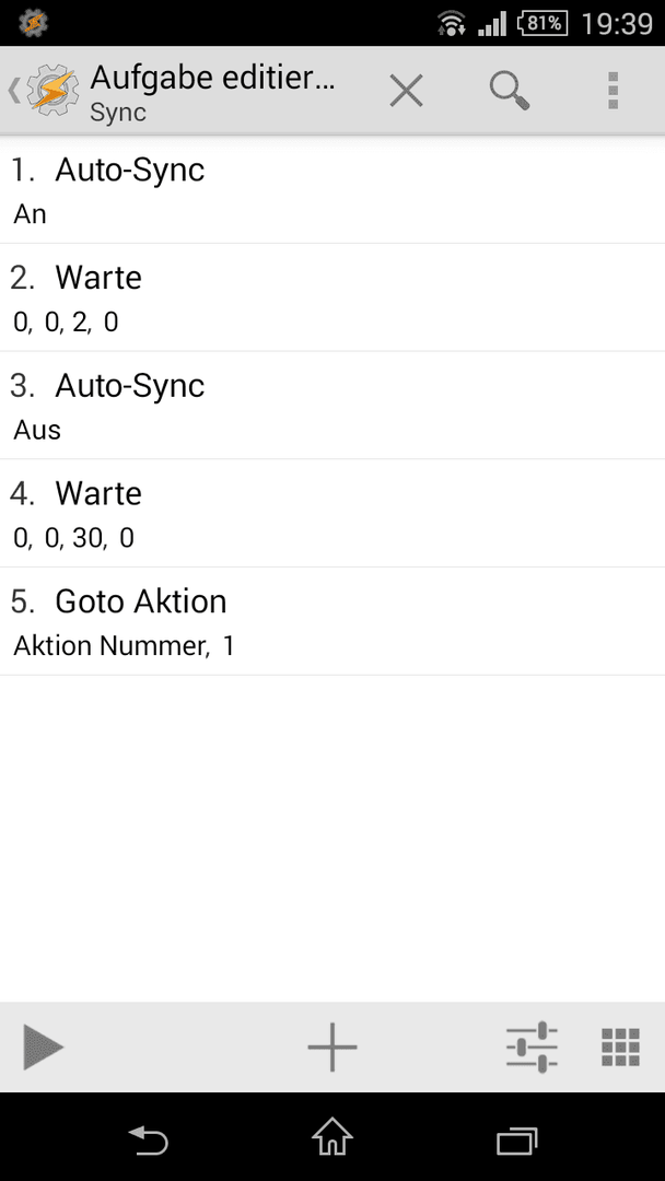

So jetzt habe ich mal diesen "task" erstellt siehe Bild links.....
Aber wie bringe ich den task jetzt in dem Profil "Wifi Home" rein, (siehe Bild rechts) Da steht ja jetzt rechts unterhalb Wifi an und drunter Wifi aus, wenn ich dich richtig verstanden habe, müsste ich da diesen erstellten task (Bild links) unterbringen, oder?

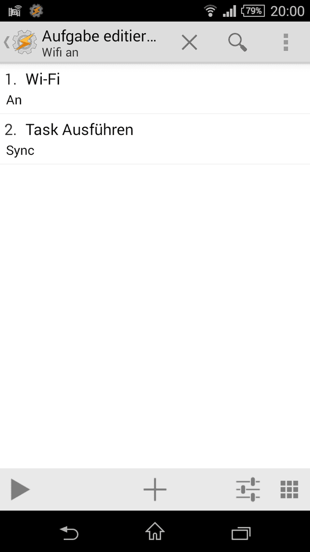

Den bringst Du im Task "Wifi an Home" unter.
  1. In "Wifi an Home" "+" und Task
  2. Task ausfrühren,
  3. dann den Task "Syn" über die Lupe wählen.
Reaktionen: stoeppy
Aaaahhhh OK da wäre ich echt nicht drauf gekommen :rolleyes2:, dass habe ich schon mal geschafft, jetzt muss es nur noch funktionieren.....:thumbsup:
