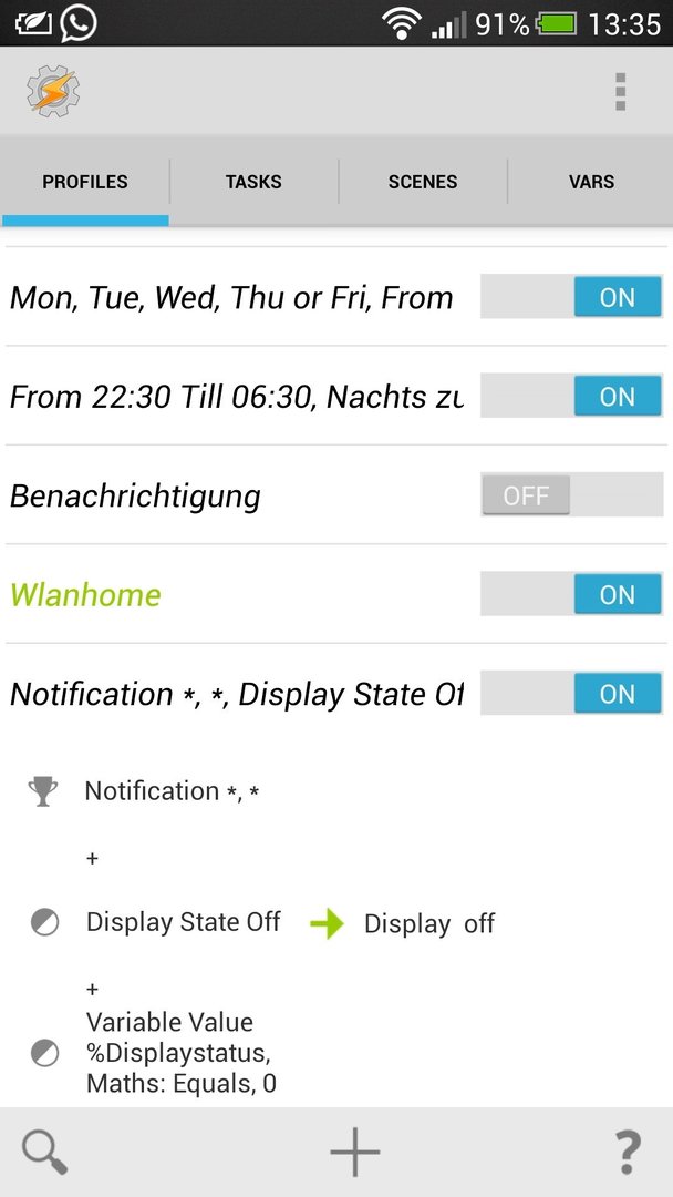

Du brauchst die Variablen nicht extra unter VAR definieren. Sie werden automatisch vom Tasker erstellt, wenn es notwendig ist (also z.B. wenn ein Task eine Variable verändern möchte und diese Variable noch nicht existiert, dann wird die vom Tasker erstellt).
Wenn du zwantEs Vorschlag umsetzen willst, dann musst du 3 Profile erstellen, mit Kontext "Event -> Display Off", "Event -> Display On" und "Event -> Display Unlocked". Im ersten wirst du "Variable Set: %Displaystatus to 0", im zweiten "Variable Set: %Displaystatus to 1 und im dritten 2. Dann fragst du den Wert der Variable im Kontext deines eigentlichen Profils ab, mit "State -> Variable Value: Op Equals (Maths) 1"
Reaktionen: smartandroid und zwantE
Danke Ivoch!
In Zusammenhang mit dem Event "Ui - Notification" funktioniert Dein Vorschlag... ! (s. Anhang)
Bei ausgeschalteten Display schaltet sich dieses mit dem Secure Settings "Wake up" Task ein und die Statusbar klappt mit dem Expand Task (Display -Status Bar) aus.
Da ich das Ausklappen bei eingeschalteten Display letztlich nicht brauche sind die beiden Profile (Displaystatus 1 und Displaystatus 2) wohl tatsächlich nicht notwendig.
Zwischen zeitlich ist mir genau derselbe Effekt mit dem Profil "Ui - Notification" und dem Kontext "State - Display - Display State - Display OFF" in Verbindung mit dem Secure Settings "Wake up" Task und dem "Status Bar Expand" Task gelungen.
Im Prinzip das was ich mir vorgestellt hatte, nunmehr mit zwei Lösungen.
