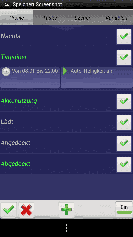

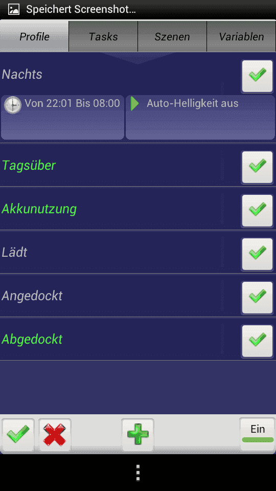

Uhrzeit
22:00 - 07:59 Auto-Helligkeit aus (Standardeinstellung im Telefon ist dann ganz dunkel)
08:00 - 21:59 Auto-Helligkeit an
Fazit: Läuft, kann ich aber nicht gebrauchen. Im Auto möchte ich gerade zur Winterzeit schon um 17-18 Uhr dunkel habe. Da es immer unterschiedlich dunkel wird, ist aber eine feste Zeit auch hier nicht zu gebrauchen.

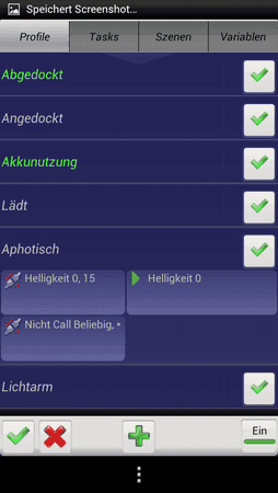

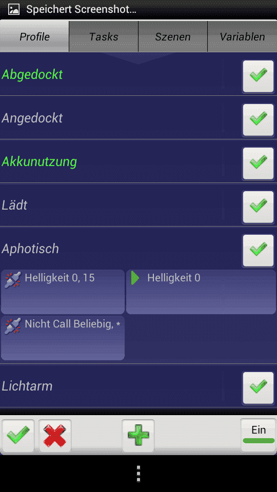

Helligkeitssensor
0 - 30 Auto-Helligkeit aus
31 - 100 Auto-Helligkeit an
Fazit: Geht total in die Hose. Wenn man mit dem Finger den Sensor abdeckt und sofort wieder den Finger abnimmt kommt das HTC durcheinander und übernimmt die Einstellung eher per Zufall. Außerdem hebelt man damit die Einstellung aus, dass das Display ausgehen soll, wenn man telefoniert und den Hörer ans Ohr nimmt.
Helligkeitssensor + Call-Status + Wait
wie zuvor, nur mit Prüfung darauf ob telefoniert wird. Außerdem ein 5 Sekunden Wait, bevor die Einstellung übernommen wird.
Fazit: Beim Telefonieren das Problem ist schon mal behoben. Allerdings der Rest nicht. Denn die 5 Sekunden Wait gelten scheinbar bei jedem Wechsel zwischen Hell und Dunkel. D.h. es dauert zwar 5 Sekunden bis der Wechsel kommt, aber wechselt man schnell hintereinander zwischen hell und dunkel, dann wechselt er ab der 5. Sekunde auch wieder schnell und kommt wie gehabt durcheinander.

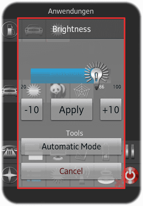

Da die automatische Helligkeitsregelung meines Xperia P mir nur in wenigen Fällen nicht gefällt, habe ich eine SCENE erstellt, mit der ich manuell die Helligkeit einstellen oder wieder auf Automatik schalten kann. Siehe Anlage
