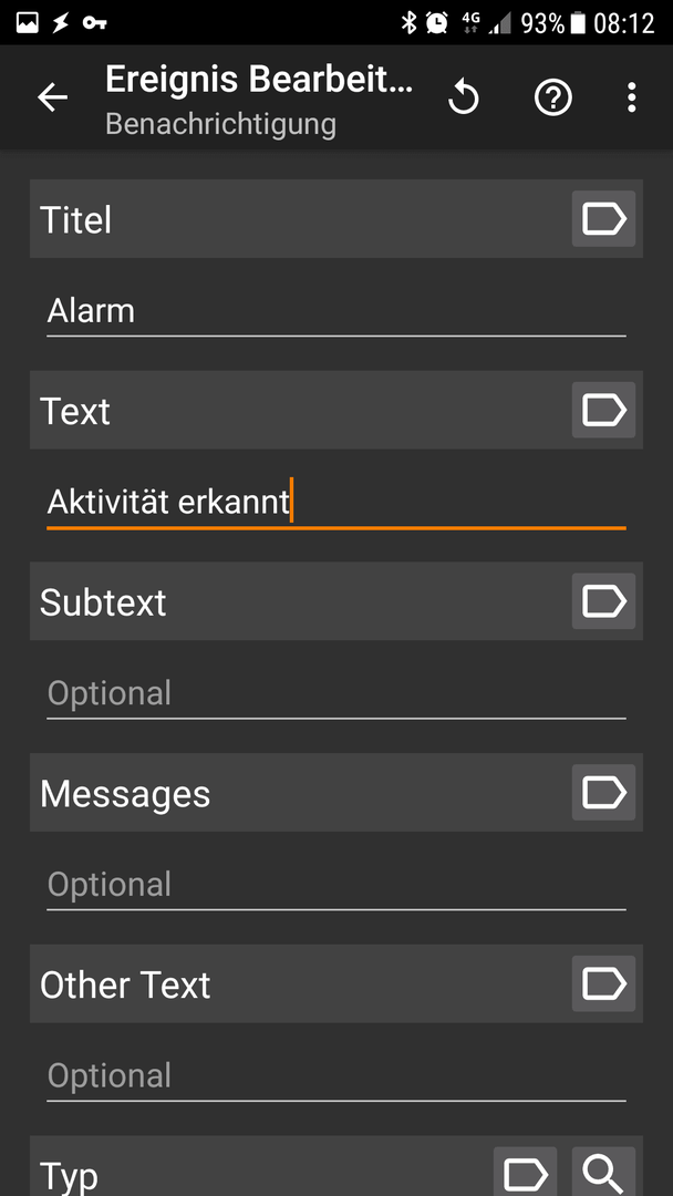

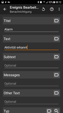

Meine Idee ist daa du den Alarm Text in die Benachrichtung pakst. (Siehe Bild, text nur als beispiel) Titel oder Text oder beides :)
Musst du dann halt testen ob die Benachrichtung kommt oder nicht. Teste es mal wenn du Zuhause bist, und gib uns ein Feedback
Sonst lösen wir es dann mit dem Plugin Notification Listener – Android-Apps auf Google Play
Aber eben erst mal sehen wie die Pushmeldung aussieht.

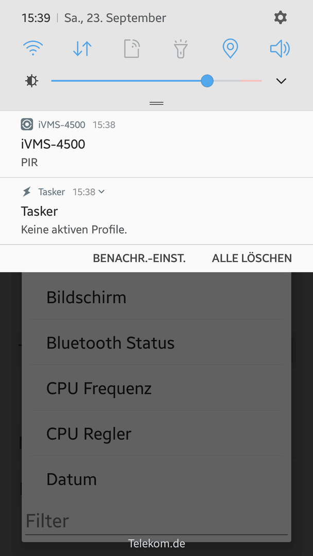

Habe das ganze auch gleich mal probiert, aber wenn ich das ganze als "event" mache, geht es gar nicht mehr, anbei ein Screenshot welches du "Spardas" wolltest.... so sieht die Push Nachricht aus, wenn ein Alarm vorhanden ist, also als Text steht dort "PIR".
Ich habe jetzt mal alles wieder gelöscht im Tasker und warte erst mal, was Ihr meint, wie ich das nun anlegen sollte!
