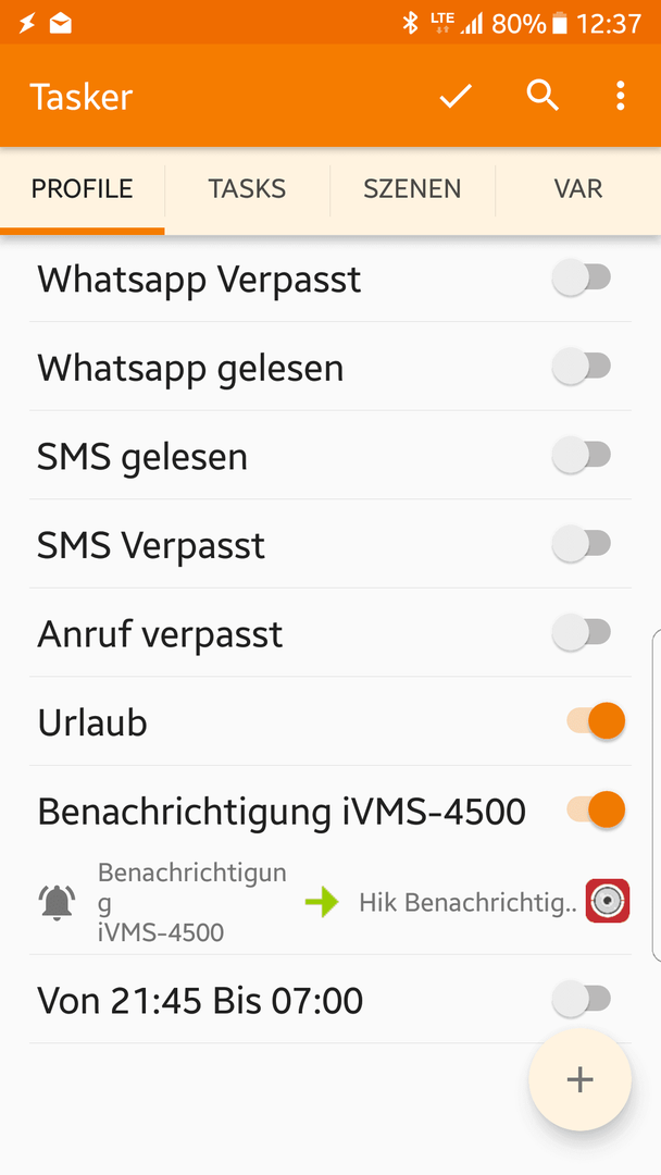

Hallo an alle
Ich habe mir mit Tasker ein Profil erstellt, indem ich möchte, dass wenn ich von meiner Kamera-App (Überwachung) eine Push Nachricht bekomme ein Sound abgespielt wird.
Leider kann man nämlich in der App selber den Sound nicht ändern, sodass ich nicht unterscheiden kann, ob das eine unwichtige Nachricht, oder eine Nachricht von meiner Kamera ist!
Dass funktioniert auch, allerdings geht der Sound aich los, wenn ich nur die Kamera-App öffne....
Was muss ich denn da ändern?

Wie sieht denn dein Profil aus? Also dein auslöse Trigger ?
Eventuell mal ein Foto posten von Profil.
Das wollte ich vorhin schon, ging aber nicht....aber jetzt hoffentlich
[doublepost=1504795969,1504795838][/doublepost]und noch das....

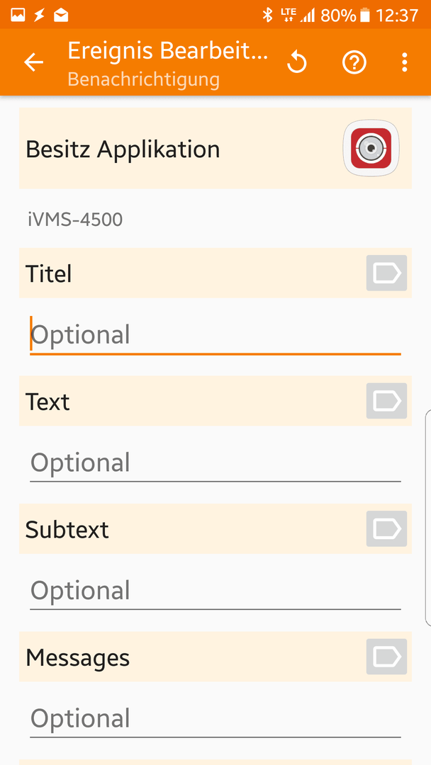

Ändere doch den Task einfach in "Benachrichtigungston". Da kannst Du Dir einen Ton aussuchen. Tasker registriert doch als Profil korrekt, dass eine solche Benachrichtigung einging. Dann einfach als Reaktion einen Ton Deiner Wahl via Task "Benachrichtigungston" einstellen.
Oder verstehe ich hier etwas falsch?
Sieht mal richtig aus. Kriegst du wenn du die App Startes denn eine Benachrichtigung? Müsste ja fast so sein.
Mach mak bitte eine Screenshot von der Benachrichtigung die kommt wenn die App gestartet ist, damit man diese Meldung Filtern kann.

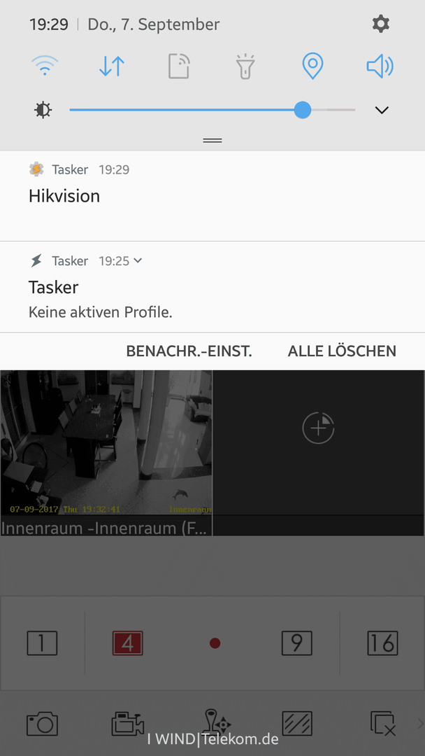

Und ja, es geht lediglich darum, dass ich beim öffnen der App AUCH einen Ton von Tasker bekomme, ich möchte aber nur eine Ton abgespielt bekommen, wenn tatsächlich eine Push Nachricht von der App gesendet wird!
Ich habe ein Screenshot gemacht von der Benachrichtigung, wenn ich die App öffne!

Erscheint denn (unabhängig von Tasker) beim Öffnen der Hikvision-App eine Benachrichtigung?
Und könntest Du Mal die Beschreibung Deines Tasks hier Posten? Also das Profil lange gedrückt halten, dann auf die Punkte oben rechts, dann auf Exportieren, dann auf "Beschreibung in Zwischenablage" und das Ganze dann hier einfügen.
Nein, wenn ich die Hikvision App öffne kommt ohne Tasker keine Benachrichtigung!

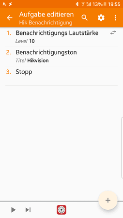

Also so sieht mein Task aus:
Profil: WhatsApp Ton (21)
Ereignis: Benachrichtigung [ Besitz Applikation:WhatsApp Titel:* Text:* Subtext:* Messages:* Other Text:* Typ:* New Only:Aus ]
Eingang: Ton (23)
A1: Warte [ MS:0 Sekunden:4 Minuten:0 Std.:0 Tage:0 ]
A2: Benachrichtigungston [ Titel:Test Text: Icon:null Nummer:0 Sound Datei:Notifications/BattOk.wav Priorität:3 Repeat Alert:Aus ]
Ja so sieht's bei mir auch aus, nur mit hikvision und ohne warten, weil ich den Ton sofort möchte
Puh. Dann bin ich durch. Könnte mir allerhöchstens noch vorstellen, dass im Hintergrund doch eine Art unsichtbare Benachrichtigung rausgeht und Tasker deshalb reagiert.
Als Letztes könntest Du den Task inkl Profil noch einmal komplett neu erstellen. Und pack spaßeshalber das "warte" mit rein.

Bei mir genauso. Versuche mal im Profil den Typ auf "Ereignis" (event) zu setzen und wenn das nicht klappt, probier Mal mit den anderen Typen herum.
