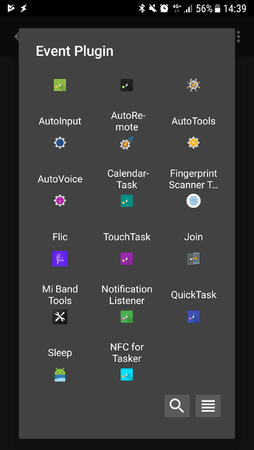

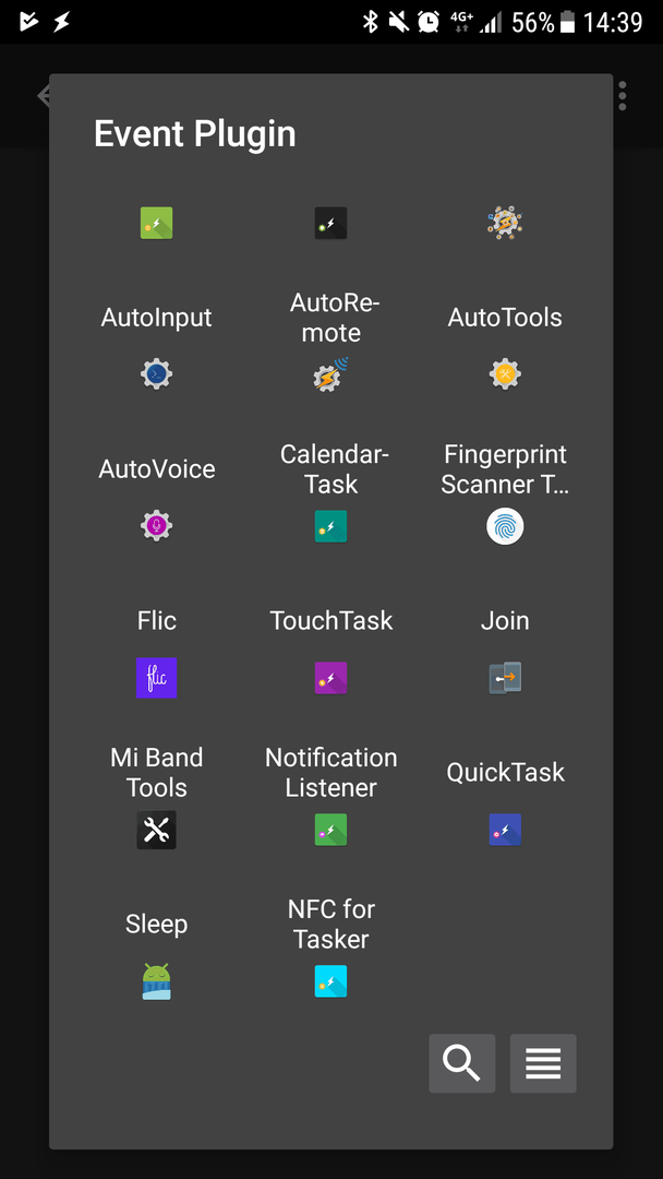

Ich schaue mir mal Flic näher an, vielleicht geht damit was. Aber Flic arbeitet nicht mit Tasker zusammen, oder? Nur mit IFTTT?
@Cage_and_Fish
Da ich nicht wusste was flic ist, mal gegoogelt. App geladen und siehe da, flic ist als Profil-Bedienung im Tasker anwählbar.
