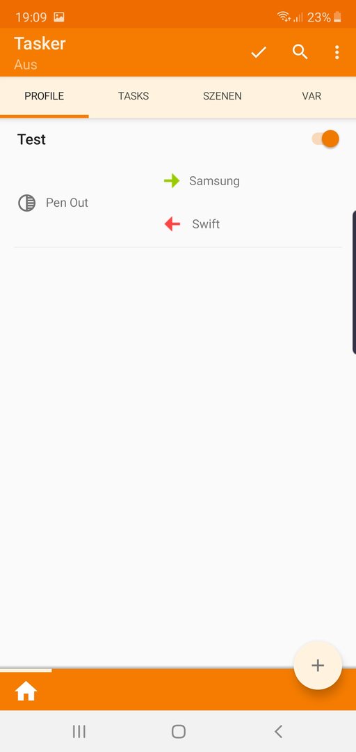

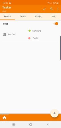

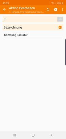

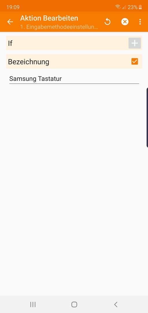

Ich habe unter task dann Eingabe Methoden dialog gewählt und dann siehe Bild

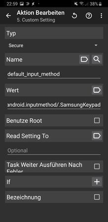

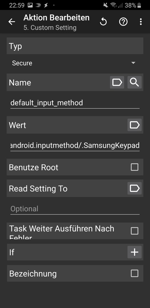

@gthorsten
Taskaktion - Customsettings = Secure - default_input_method
Einmal abfragen mit der einten,nacher mit der anderen Tastatur.

Spardas schrieb:
@gthorsten
Video
Danke das klappt erstmals soweit. Was noch nicht so will ist die Umschaltung beim s PEN entfernen. Habe da schon Sachen mit event probiert aber das will noch nicht so
