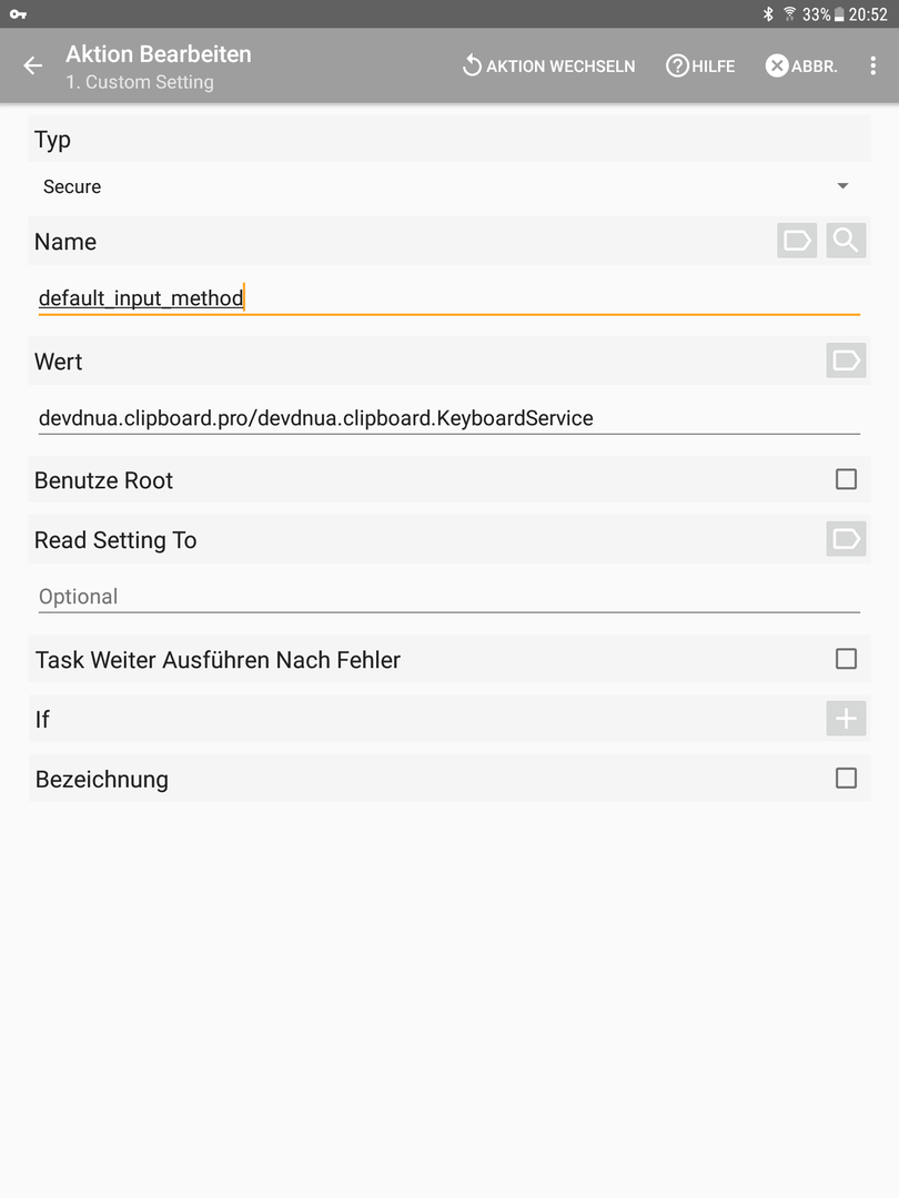

@Mathens Über die Custom Settings > unter "Secure" dort "default_input_method". (Vorher Tasker über ADB die Rechte gewähren).
Im Screenshot als Beispiel mit Clipboard Pro, man kann damit die Zwischenablage quasi als Tastatur anzeigen lassen. Und ich kann nun per Geste alle bisherigen Einträge der Zwischenablage anzeigen und einfügen lassen.
Geht natürlich auch mit normalen Tastaturen.
