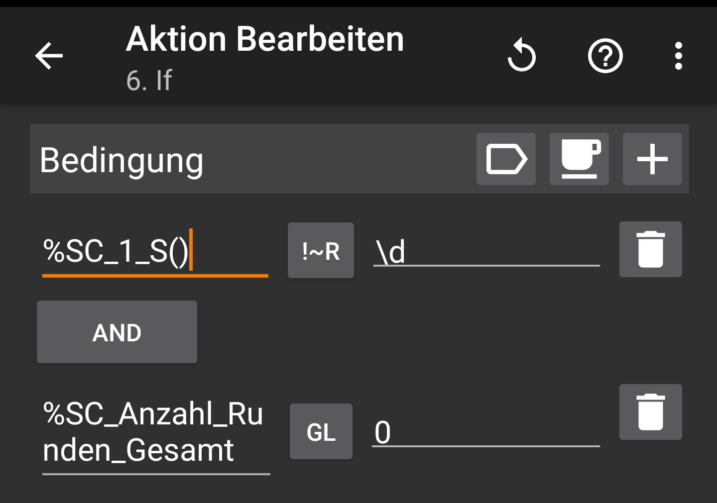

@Mathens ich bräuchte noch kurz eine Erklärung zur ersten If-Bedingung (Task: Scorecard, Aktion 6). Das verstehe ich einfach nicht.

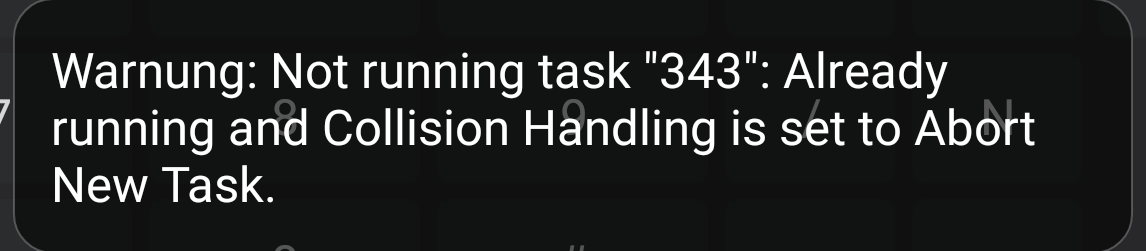

was allerdings immer passiert ist: Wenn ich die Punkte bearbeite kommt diese Warnung 1x vor dem Pop up "Änderungen übernommen" und 1x danach. Screenshot_2020-06-08-23-55-00.png
vielleicht liegt das aber an meinem Smartphone welches eventuell zu langsam ist.

Mit ~R oder !~R macht man bei dem Vergleich der Variable mit Regex. In diesem Fall kontrolliert die If-Bedingung ob in den Array von %SC_1_S() keine Zahl vorkommt, damit auch wenn die erste Runde noch nicht beendet ist beim Öffnen kein neues Spiel gestartet wird.
Das Problem beim Punkte bearbeiten liegt nicht an deinem Handy, hatte es auch. Es liegt am Task bei der Fertig Taste. A1 und A2 lösen beide den selben Task aus. Da A2 nur bei einer Falscheingabe benötigt wird, wird A2 jetzt auch nur dann ausgeführt. Im Anhang ist die entsprechende Szene mit den Anpassungen.
Wenn du in den Einstellung des Task "Scorecard Taste OK" bei Kollisionshandling auf "Beide gleichzeitig ausführen" umstellst, sollte das schnelle drücken der OK Tasten funktionieren.
Ich habe das Projekt als App exportiert. Dort werden die Tasks bei mir schneller ausgeführt und die ganzen Variablen sind dann auch nicht mehr in Tasker.
Ah, das macht natürlich Sinn dies zu checken. Danke für die Erklärung.
