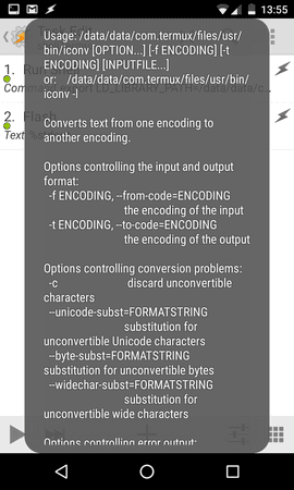

Hmm ja, hab das mal installiert.
iconv lässt sich in der app installieren, allerdings ist dass dann scheinbar nur aus termux selbst ausführbar und nicht aus der shell vom Gerät.
um es außerhalb von termux nutzen zu können brauchts leider root rechte
