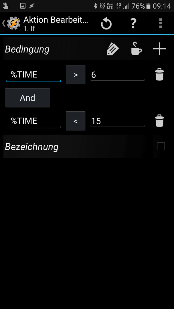

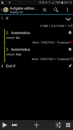

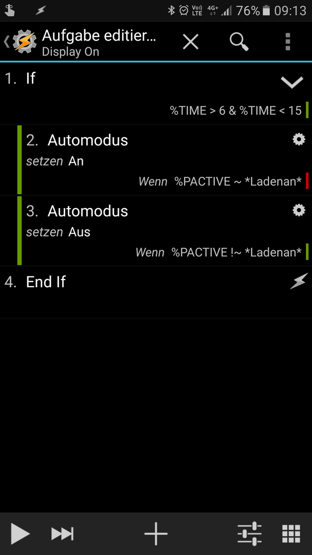

Genau, oder du änderst den Ganzen Task
Task Display On
Dumachst ein IF Bedienung an erste stelle (siehe Bild)
IF TIME (Mathematisch grösser) > 6
and
IF TIME (Mathematisch kleiner) > 15
und an letzter Stelle ein End IF
Aber schmetty2 Variante ist schneller zum erstellen :)

@schmetty2
genau das hab ich gemacht, dann funktioniert es nicht mehr....aber ich hab da bestimmt was falsch gemacht....
@Spardas
danke, ich werd das mal versuchen hin zu bekommen
so, habs getestet: also mit Trigger funktioniert es definitiv nicht, mit der If Bedingng geht es...find ich zwar dubios, aber ist so, erklären kann ich es nicht
