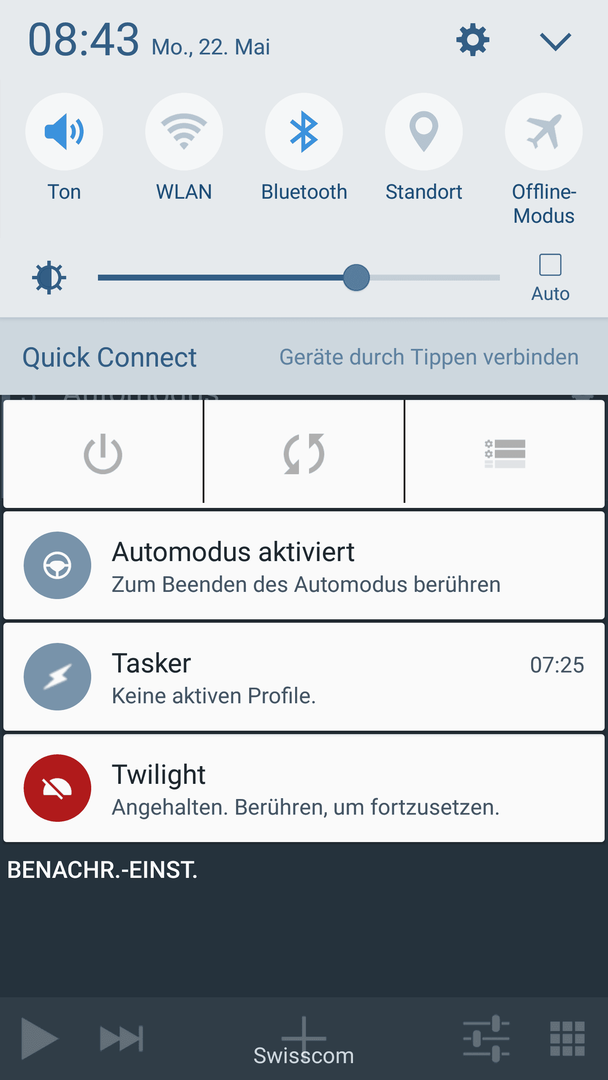

mh, ich glaube nicht, das ich den Homescreen mit dem Sperrbildschirm verwechsle....aber wie gesagt, das Profil+Taks von Spardas läuft, und macht genau das, was ich haben wollte
