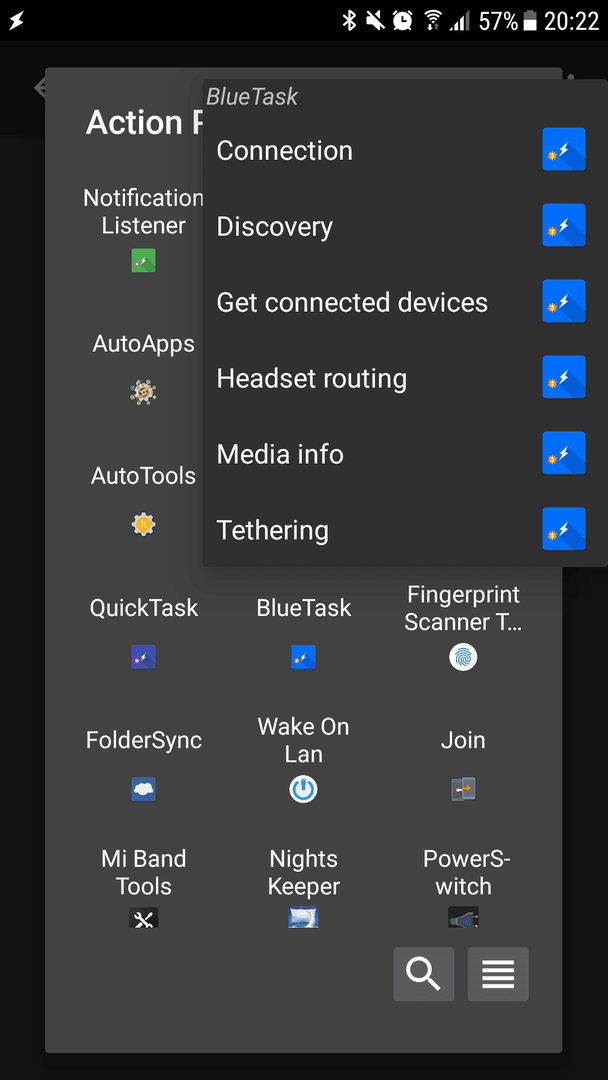

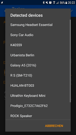

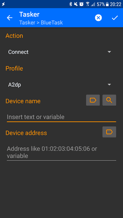

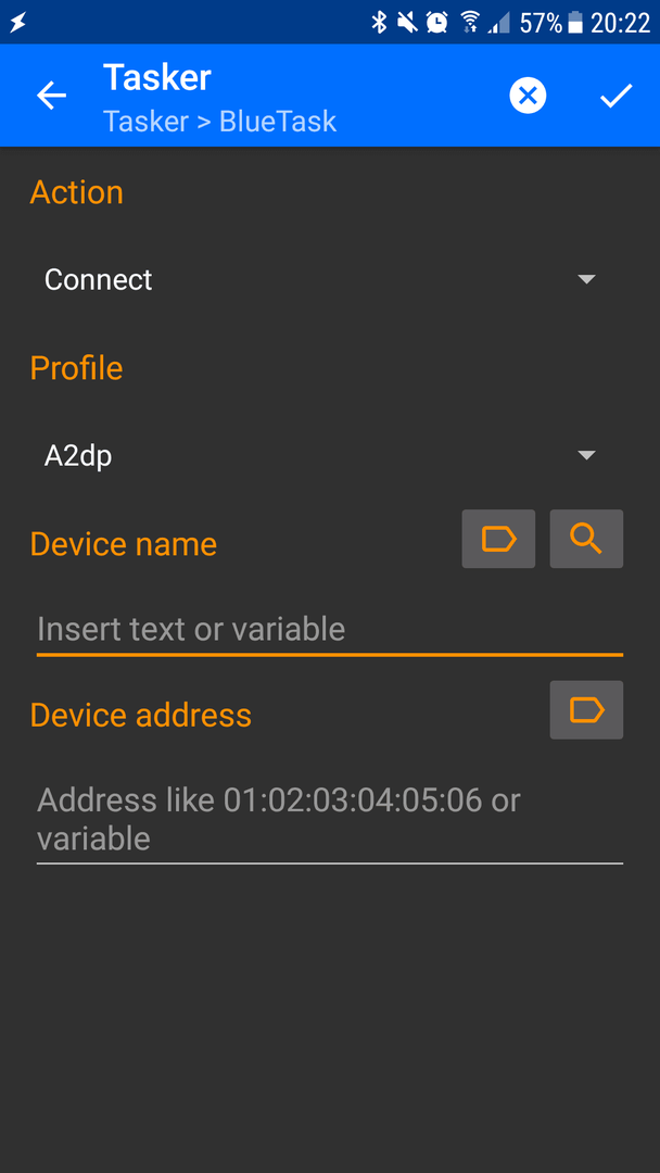

Es scheitert am wieder verbinden, besteht da eine Möglichkeit, das sich Bluetooth mit einem bestimmten Teilnehmer verbindet?
Du kannst mit dem Plugin https://play.google.com/store/apps/details?id=com.balda.bluetask ein BT Verbindung zu einem bestimmten Gerät anfordern (Task Aktion)
Aber bei gewissen Smartphone typen oder Android Versionen, dann es etwas hapern.
Einfach mal versuchen. :biggrin:
