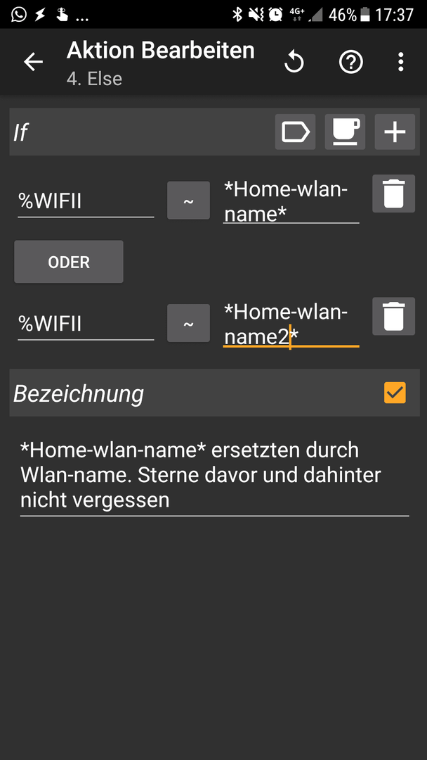

Jetzt möchte ich aber gern mal selbst hinter die Geheimnisse vom Tasker kommen, zB die Variablen-Verwendung. Also bisher steht bei "at home"
if %WIFI ~ *Belkin*
angenommen ich hätte zu Hause noch einen Repeater mit einem zweiten Namen, müsste das dann heißen
if %WIFI ~ *Belkin/Repeater*
oder benötigt man eine weitere Else If Bedingung?
Bin mir nicht ganz sicher.
*wlan* *wlan2*
Aber ein else würd 100% funktioniere.
ich werd's ausprobieren.
Gibt's bei der Notation keine Logik?
Beim "WiFi in der Nähe" Name des SSID wurden die beiden Netze mit "/" getrennt.
Bin mir eben nicht ganz sicher. Ich weiss auch nicht alles :)
[doublepost=1497886760,1497881070][/doublepost]Jetzt so musst es Machen
Bei else
Oder

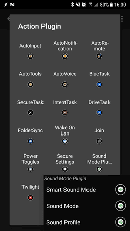

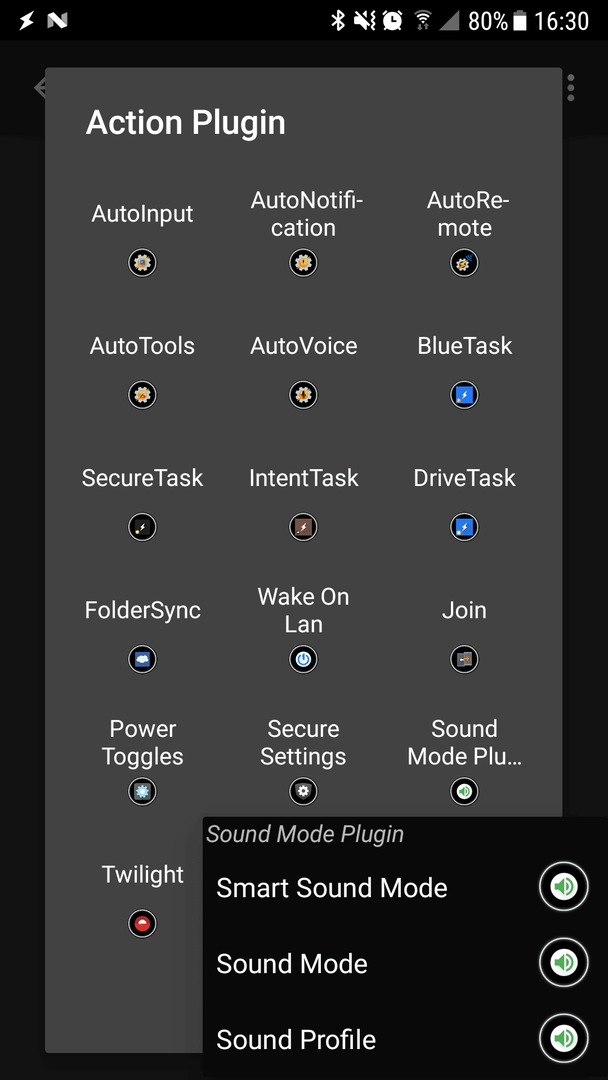

Im Task selber
Plugin
Sound Mode Plugin
Sound Mode
OK, wenn ich da schaue habe ich auch die 3 Profile Normal/Silent/Vibra.
Ich werd es mal ein paar Tage testen, vielleicht läuft es ja gut denn mit meinem AudioManager klappt die profil-Umschaltung ja leider nicht richtig.
Du hast da ja noch etliche andere Plugins (wie ich dem Screenshot entnehme). Braucht man die alle?
Jein. Kommt drauf an was du wie machen willst ;)
