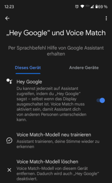

Einstellungen -> Google -> alle Dienste -> Einstellungen für Google Apps -> Google Suche, Google Assistant und Spracheingabe -> Google Assistant -> Hey Google & Voice Match (oder über die Google App kann man sich die ersten 4 Schritte sparen)
Diese Einstellung möchte ich abfragen "Hey Google":
Diese Seite erreicht man über:
Sende Intent
com.google.android.googlequicksearchbox.action.HOTWORD_DETECTION_SETTINGS

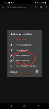

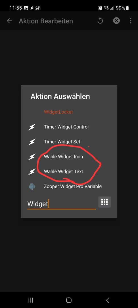

Das ist auch kein Problem. Du kannst dem Task ein Symbol verpassen. Diesen Task auf den Homescreen legen. Danach kannst du noch 2 Tasker -Aktionen einbauen. "Wähle Widget Text" oder "Wähle Widget Icon" die den IST Zustand beschreiben. Alternativ dazu kannst du dir auch den Task in die Schnelleinstellungen legen und dort mit "Setup quick setting Tile" verschiedene Icons für die verschiedenen IST Zustände definieren.
@Cecoupeter
Bisher hab ich ja 2 Profile von Dir (Hey Google an/Hey Google aus) welche „nur“ dieses Text-Popup anzeigen wenn ich den GA an oder ausschalte.
Nun schreibst du das ich dem Task ein Symbol verpassen kann, aber bisher hab ich ja nur 2 Profile, aber noch gar keinen Task…
Also muß ich jetzt wohl noch ein Task hinzufügen (vermutlich damit ich daraus ein Widget machen kann).
Aber was soll in diesen Task genau rein?
Ich hätte jetzt noch folgendes gemacht, ich erstelle einen Task:
1. Neuer Task mit Name = GA-StatusInfo (aus dem ich das Widget erstelle)
2. darin eine Tasker-Aktion: Wähle Widget Icon (mit "Bild an" Icon)
3. darin eine Tasker-Aktion: Wähle Widget Icon (mit "Bild aus" Icon)
Aber wie ich das genau zusammenbastle bzw. was ich da reinpacke habe ich jetzt noch nicht durchschaut (da ich mir nicht sicher bin was du mit "Tasker-Aktion" meinst). Aber hab ich das zumindest richtig verstanden oder hab ich einen Denkfehler?
Sorry falls das eine doofe Frage ist, aber so ein Tasker Widget hab ich bisher noch nicht selbst gebastet, ich hatte meist schon vorgefertigte Dinge die ich nur noch anpassen musste, da fiel mir das deutlich leichter.

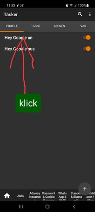

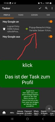

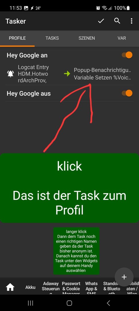

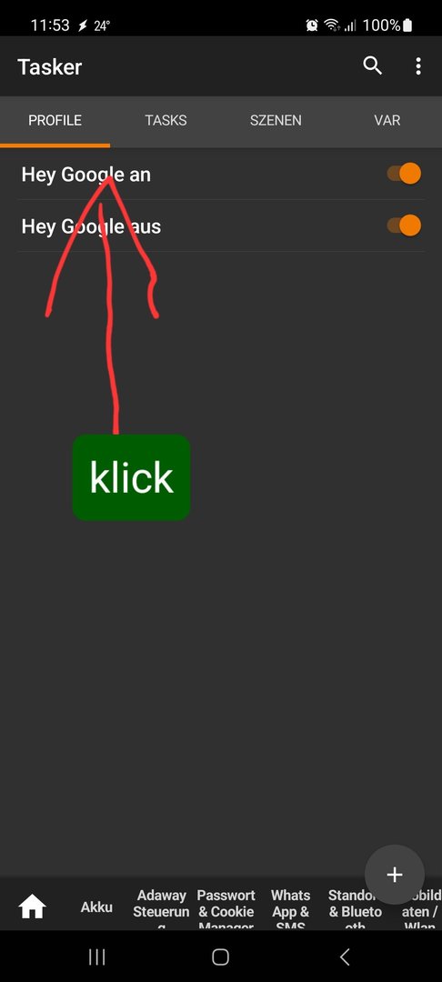

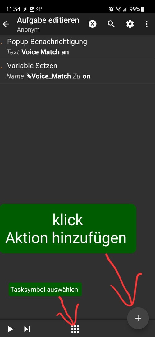

Jedes der beiden Profile hat ja schon einen Task. (Die Aufgabe die bei aktivem Profil ausgeführt wird) In deinem Fall die Popupnachricht anzeigen.

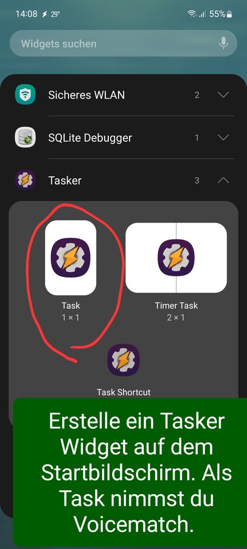

Ich habe das Tasker Projekt nochmal bearbeitet und einen Task namens "Voicematch" hinzugefügt. Dieser öffnet direkt die Google Assistent Einstellungen. In den beiden Profilen habe ich Aktionen zugefügt die das Tasksymbol von "Voicematch" je nach Status grün (An) oder rot (Aus) färben. Du kannst das Projekt erneut runterladen. Das alte Projekt löschen und das neue in Tasker importieren. Das Tasksymbol kannst du auch nach deinem Geschmack anpassen. Ich habe ein Mikrofon genommen.

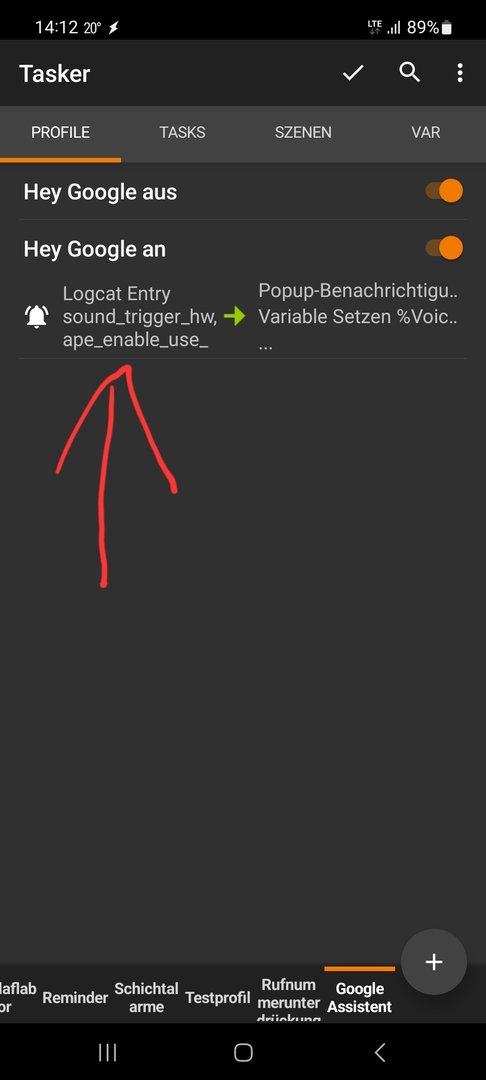

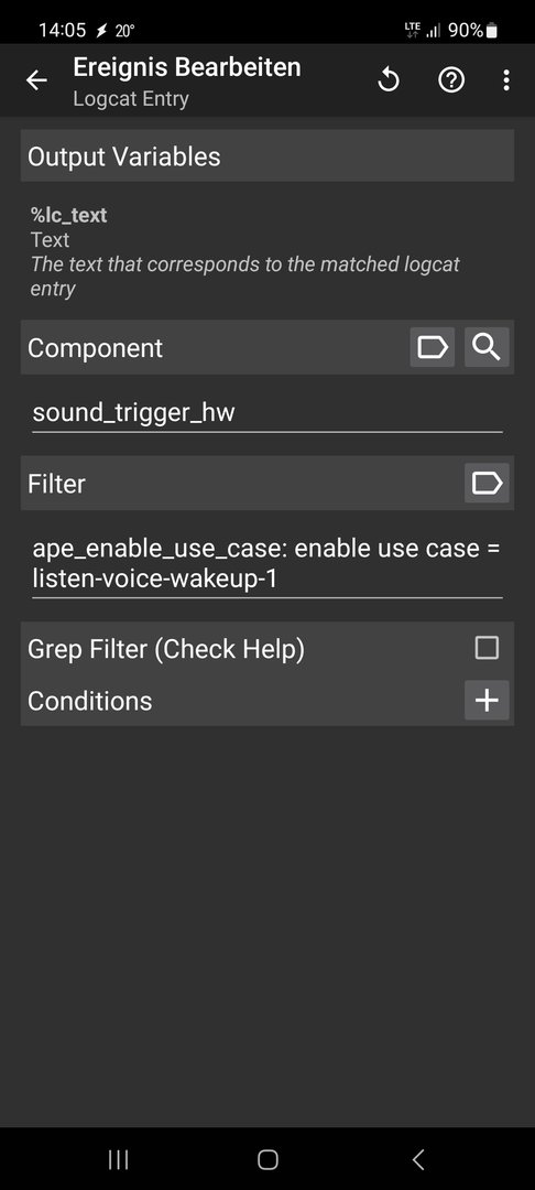

Hallo. Habe das Projekt nochmal bei mir importiert. Bei mir funktionierte es auch nicht mehr. Ich habe jetzt den Logcat Eintrag beim Einschalten von Hey Google aktualisiert. Nach einem App Update wurde dieser vermutlich verändert. Du kannst ihn bei dir so wie auf dem Screenshot verändern. Dann sollte es wieder funktionieren. Bei mir ging's danach wieder.

Hmm, bei mir geht "hey google an" leider auch mit dieser Änderung nicht, es wird nicht erkannt wenn der Schalter aktiviert wurde. Ich habe "sound_trigger_hw" und "ape_enable_use_case: enable use case = listen-voice-wakeup-1" wie im Screenshot eingetragen.
Sehr seltsam da es bei dir ja funktionierte. Oder kann es sein das es bei mir einen anderen Logcat Eintrag braucht da anderer Softwarestand/Version der Sicherheitsupdates/Handyhersteller oder so?
Wie kann ich denn den benötigtenLogcat Eintrag "auslesen" oder wie findest du bei Dir heraus welcher der richtige Logcat Eintrag ist?
@Viper73
Ereignis/ Logcat Entry Dann kommt ein Popup wo du Logcateinträge überwachen kannst.
@Cecoupeter
Danke, jetzt klappt es wieder. Bei mir war es für "hey google an" dieser Befehl:
"sound_trigger_set_device: enable device (1) = listen-ape-handset-mic"
Reaktionen: Cecoupeter
