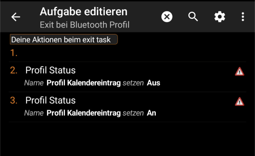

beim exit task deines Bluetooth Profils kannst du zwei Aktionen einbauen, um das Kalendereintrag Profil zu deaktivieren und anschließend wieder aktivieren.
so sollte dann neu geprüft werden ob es einen 'mute' Eintrag in deinem Kalender gibt.
die Aktion findest du Tasker > Profil Status dort kannst du dein Kalendereintrag Profil auswählen und aus bzw anschalten.
