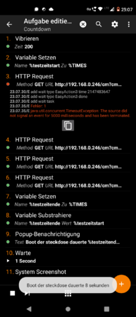

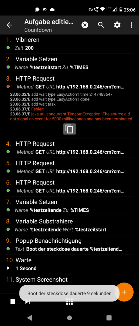

Habe ein Profil bei Tasker genutzt, welches gleichzeitig mit dem einstecken der Steckdose gestartet wurde.
Daher war Tasker in der Lage zu berechnen wir lange es dauert, bis die Steckdose geschalten hat.
3x durchgeführt, das letzte Bild ist nicht doppelt, es war nur einfach innerhalb einer Minute 2x getestet worden
Reaktionen: Denowa und RebekkaSilber
