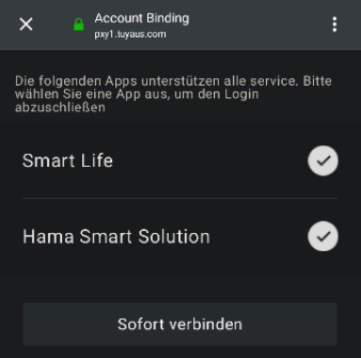

Ich mache genau das gleiche wie der TE (Tasker überwacht Ladestand und schaltet über IFTTT smarte Steckdose mit Ladegerät).
Steckdose 1 ist eine Hama 176552, konfiguriert nach Bedienungsanleitung mit der Hama Smart Solution App (von Hama).
Steckdose 2 ist eine Docooler SA01 konfiguriert nach Bedienungsanleitung mit der Smart Life App (von Tuya Inc.).
Beim Verknüfen von Smart-Life in IFTTT werde ich aber gezwungen mich für eine App (Smart Life oder Hama Smart Solution) zu entscheiden. Folglich kann ich dann per IFTTT nur eine der beiden Dosen ansteuern.
Gibt es eine Moglichkeit in IFTTT beide Steckdosen einzubinden (nicht entweder oder) ?
