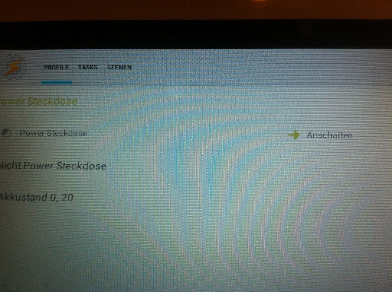

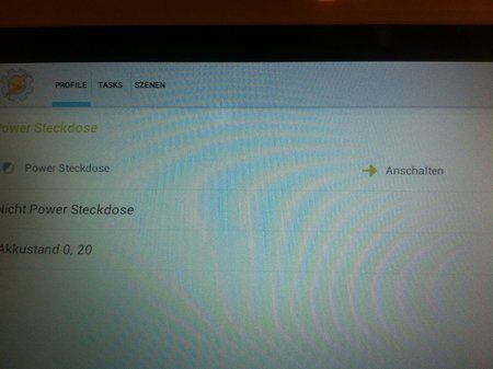

ich habe ein Archos Arnova 10d Tablet, dass ich bei mir in der Wand integriert habe zur Hausautomation.
Wenn ich mich vor dem Tablet befinde, erkennt das ein Bewegungsmelder und schaltet den Strom für das Tablet ein.
Nach 5 Min schaltet sich der Strom wieder aus, und das Tablet geht in die Systemsperre.
Soweit die Theorie.
In der Praxis schaltet sich das Tablet ein, wenn ich mich davor bewege, wenn das Tablet längere Zeit (z.B. Nachts) ausgeschaltet ist und ich mich morgens nähere geht der Strom an, und das Display bleibt aus.
Wenn ich dann den Power Knopf manuell betätige geht das Display an und WLAN etc. schaltet sich dann auch wieder aktiv.

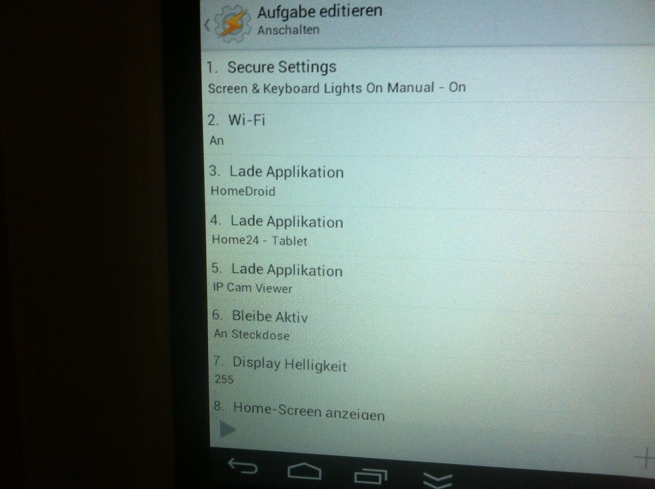

Ich schalte das Display mit dem Secure Setting auf "on" (siehe Screenshots).
Gibt es noch eine andere Möglichkeit was ich einstellen kann, damit wirklich auch bei längere aus Zeit das Display an geht?
Vielen Dank

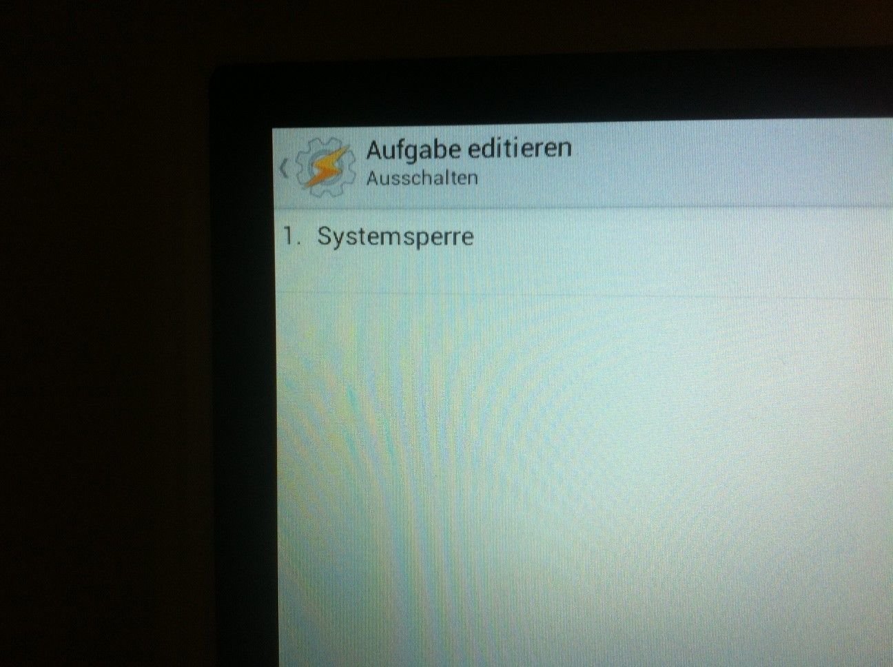

Ich würde mit einem Profil arbeiten.
Halt wie bei dir mit dem Eingangstask, aber an 1. Stelle noch ein Kill Task Ausschalten
und als Ausgangstask dann den Task Ausschalten. Da kannst du dann auch noch ein Task wait 2 Minuten setzen.
Menu / More / Run Log da siehst du alle Schritte die Tasker durchführt.

Ich weiß nicht ob es damit zusammen hängt, Nachts (zwischen 23:00 - 6:00) schalte ich in die Systemsperre, und sage im Task "Bleibe aktiv - Nie", sodass sie nachts auch bei "Power an" das Display dunkel bleibt.
Morgens um 6:00, sagte ich ihm "bleibe aktiv - an steckdose". Seitdem ich das draußen habe, hängt es sich nicht mehr auf. Allerdings geht jetzt das Display trotzdem nachts an und im Flur leuchtet es.
