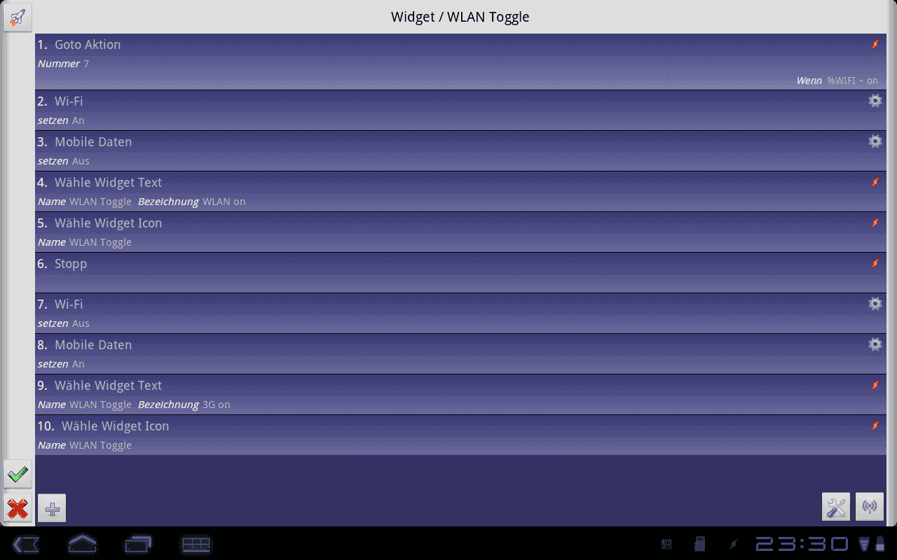

ich sitze jetzt auch schon einige Tage vor Tasker und bekomme irgendwie nichts so richtig zusammen - scheinbar hats noch nicht richtig "klick" gemacht. Im Endeffekt will ich gar nicht so viel, daher versuche ich es einfach mal hier bevor ich gleich einen neuen Thread aufmache.
Ich bräuchte drei Sachen:

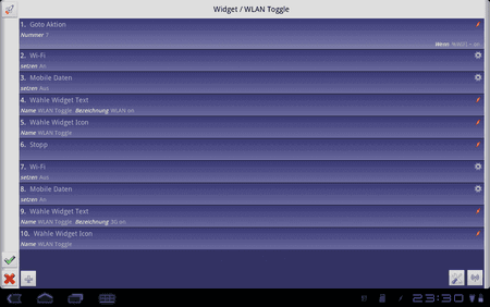

- Widget, mit dem man schnell zwischen WLAN und 3G wechseln kann (bspw. per Dialog)

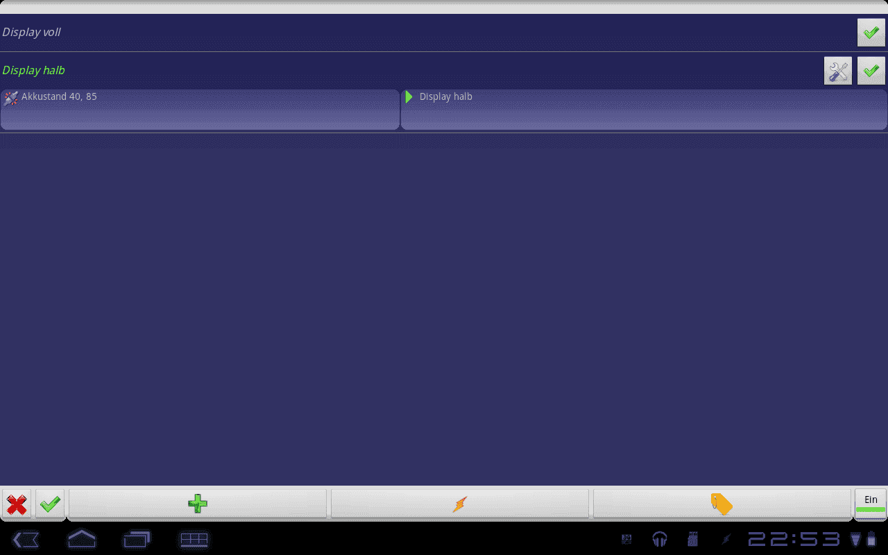

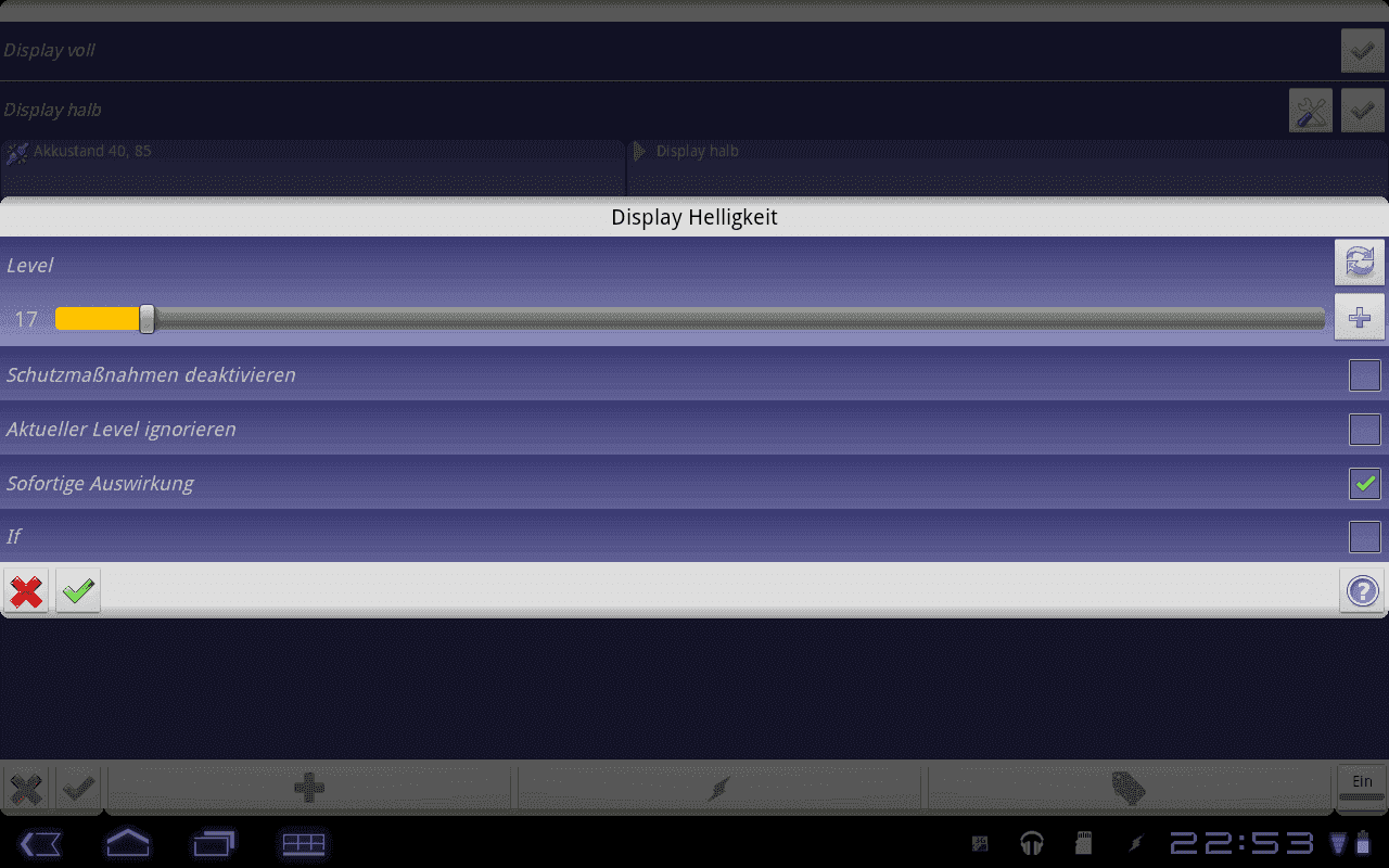

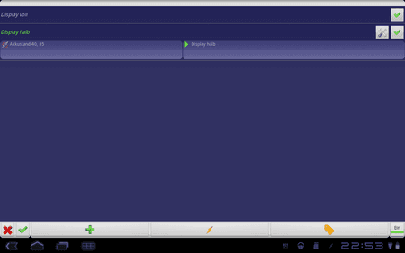

- das letzte habe ich ebenfalls noch nicht hinbekommen: die Displayhelligkeit soll abhängig vom Akkustand geregelt werden.

So du willst mit einem Klick zwei Dinge ändern. WiFi On / Mobile Data Off
Los gehts:
Auf deinem Homescreen:
Menütaste > Hinzufügen > Widgets > Task
wir sind nun im „New Task“
Wir müssen dem Kind aber einen Namen geben
Name: Toggle WLAN 3G
  1. + > Tasker > Task > Goto > Number 7 If: yes > %WIFI ~ on > Done
  2. + > Net > WiFi > Set: On > Done
  3. + > Net > Mobile Data > Set: Off > Done
  4. + > Tasker > Set Widget Label > Name: Toggle WLAN 3G > Label: WLAN On > Done
  5. + > Tasker > Set Widget Icon > Name: Toggle WLAN 3G > Icon: (sinnvolles Icon für WLAN aussuchen, > Done
    Das war der erste Teil was das Widget machen soll. Ab hier drehen wir alles um. WiFi Set, Mobile Date Set, das Icon und die Beschriftung. Als erstes haben wir gesagt: "Wenn WIFI ~ On" dann gehe zu Nummer 7. Damit Tasker bei WIFI ~ off an dieser Stelle stopt, setzen wir ein Stop.
  6. + > Task > Stop
  7. + > Net > WiFi > Set: Off > Done
  8. + > Net > Mobile Data > Set: On > Done
  9. + > Tasker > Set Widget Label > Name: Toggle WLAN 3G > Label: 3G On > Done
  10. + > Tasker > Set Widget Icon > Name: Toggle WLAN 3G > Icon: (sinnvolles Icon für 3G aussuchen, > Done
Anmerkung:
den ersten Eintrag Goto Number 7 kann man erst zum Schluss erstellen, wenn der Rest vorhanden ist. Diesen "Goto ..." ganz Rechts anfassen und per Drag and Drop nach oben verschieben.
Das ist relativ einfach,
Am einfachsten über mehrere Profile mit dem Akkustand als Bedingung.
Profil:
State > Power > Battery Level oben: von unten: bis in Prozent
Task:
+ > Dislpay > Display Brightness > Level: gewünschter Wert > Done
Dieses Profil vervielfältigst Du nun um die gewünschte Staffelung.
1. 80-100% Akku
2. 60- 79%
3. 40- 59%
usw.
Reaktionen: Mr_Hanky und Riefi

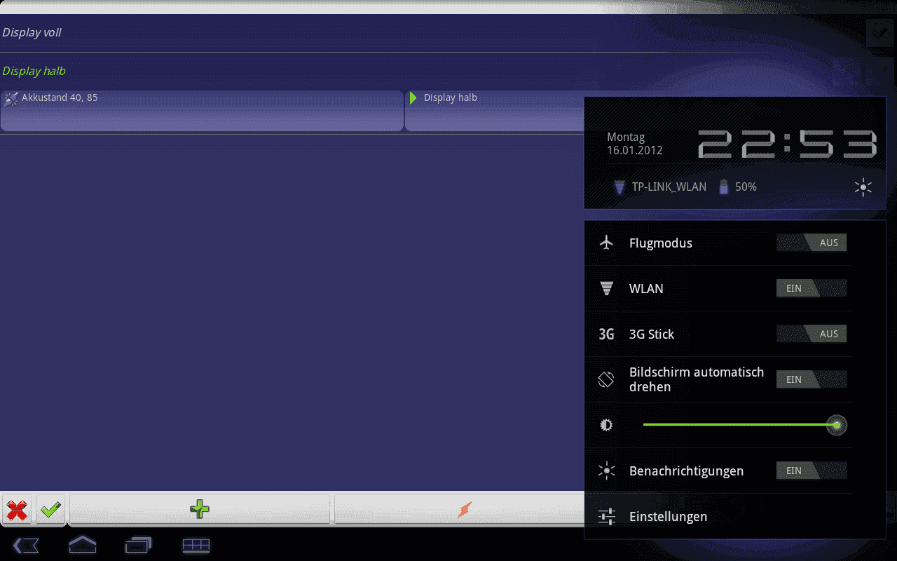

Beim Toggle passiert gar nichts und das Display-Profil ist zwar aktiv, es wird aber nichts geregelt. Anbei mal Screenshots.

Dei Widget heißt anders als ich oben schrieb. WLAN Toogle bei dir / Toggle WLAN 3G bei mir.
Du mußt denn vergebenen Namen in dem Task beibehalten. Das ist das erste / einzige was mir spontan auffällt.
Das in Fett sagt Tasker wo er was ändern soll, stimmt das überein mit dem Namen des Widgets?
Wenn ja, hm, nun ja, Inkompatibilität mit deinem Gerät/ROM? Nö noch nicht :D
Du kannst mal die Daten des Tasks hier posten:
Lange auf den Task drücken, dann der zweite Eintrag in dem Popup-Menü. Im Englischen heißt es: Description To Clipboard ( Append)
Alternativ: Export XML To SD und hier anhängen.
Zum Helligkeit-Profil, ich hab auf meinem HC 3.2 Tablet ein Profil, da funktioniert die Steuerung. Welche Version läuft bei Dir? Ich kann das Profil auf dem Tablet nicht testen, das liegt Heime :)
Sooo: hab das mit dem Export so nicht finden können, daher nochmal ein Screenshot.
Mein Akku war zwischendurch auf unter 40%, als Folge war tasker dann auch deaktiviert. Mit dem neuen Profil für einen Akkustand unter 40% war tasker sofort wieder aktiv. Es scheint alles zu funktionieren, nur die Helligkeit wird nicht geregelt.
Zu den mobilen Daten: ich benutze ja ein archos mit hc 3.2 und optionalem 3g-Stick, der über den vorgesehenen USB-Port angeschlossen wird. Liegt es evtl daran, dass das Umschalten nicht ohne weiteres klappt? Immerhin ist 3G nicht "nativ" an Bord und der Stick wird genauso behandelt wie bspw eine externe Festplatte. Nur die Zusatzsoftware von archos (einmalige Einrichtung) ermöglicht den Zugang zum UMTS-Netz. Vielleicht erkennt tasker das nicht?
Da liegt der Hase im Pfeffer. An den USB-Stick kommt Tasker nicht ran. Was passiert wenn Du bei akiver 3G-Verbindung WLAN anschaltest? Evtl. kannst du es dann so lösen, dass Du nur WLAN toggelst und das System übernimmt den Rest und schaltet die 3G-Verbindung ab.
Da passiert nichts. Das läuft dann parallel - zumindest der USB-Host als solcher (könnte ja auch ne HDD dran hängen bei eingeschaltetem WLAN). Die eigentliche UMTS-Verbindung stellt dann sicherlich die archos-SW her.
Habs ehrlich gesagt auch noch nicht ausprobiert, welche Verbindung er priorisiert, wenn beides an ist.
Edit: Ich habe jetzt nochmal mit Tasker rumgespielt (langsam kommt man ja rein ;)). Die angelegten Kontexte werden jeweils erkannt und das jeweilige Profil ist ja dann auch aktiv. Nur werden leider keine Aufgaben ausgeführt (hab da mal verschiedene durchprobiert).
