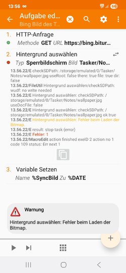

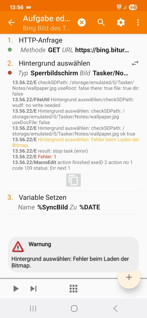

bekomme mit dem Skript aktuell den Fehler: Hintergrund auswählen: Fehler beim Laden der Bitmap.
Irgendwie ist das heruntergeladene Bild fehlerhaft und kann auch nicht in der Gallerie angezeigt werden
@Mathens Hast du eine Idee woran das s liegen könnte?

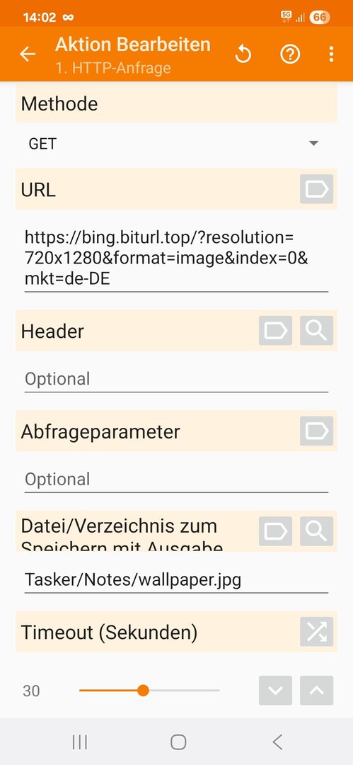

Bekomme beim Einfügen des Links diese Fehlermeldung
Und wie sieht die HTTP-Anfrage aus?
Ist der Haken bei "Weiterleitungen automatisch folgen" drin?
Reaktionen: xyzUpdate
Haken war nicht drin.
Haken rein machen war die Lösung.
Dank dir für die schnelle Rückmeldung
