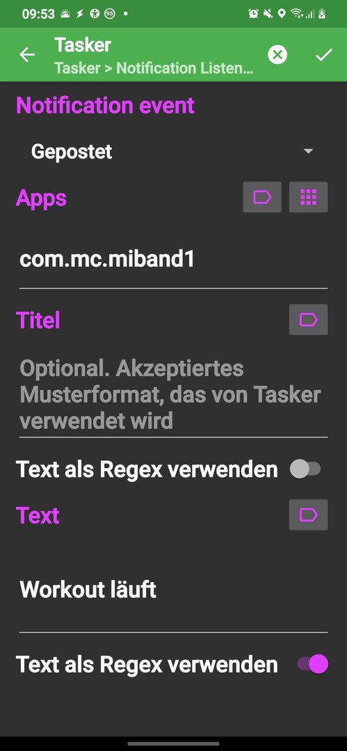

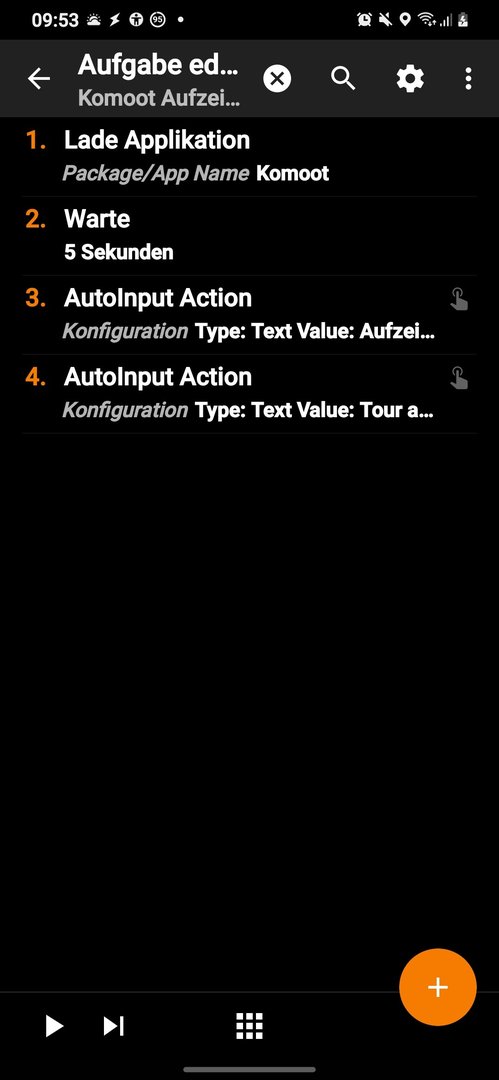

Guten Tag zusammen.
Ich möchte wenn ich ein Workout auf dem MiBand5 starte. Das sich auf dem Smartphone (GalaxyA40) durch die Benachrichtigung (von der App: Notify for Mi Band) "Workout läuft.." die Fahrradnavigations App (Komott) öffnet und die Tour Aufzeichnet.
Profil>Ereignis>Plugin>NotificationListener>
NotificationEvent=Gepostet
App=Notify for Mi Band
Titel=
Text=Workout läuft
Task>Lade Applikation>Komoot> AutoInput
Funktioniert auch nur da die Benachrichtigung (Workout läuft..) eingeblendet bleibt Wiederholt Tasker den Task kontinuierlich.
Ich hoffe ihr könnt mir weiterhelfen🙏
Viele Grüße Christoph
