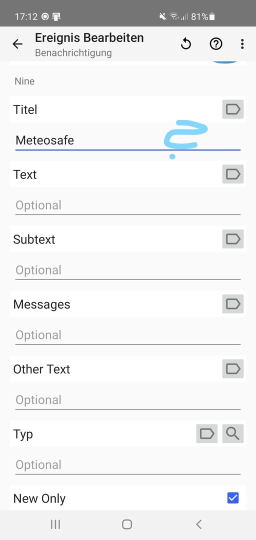

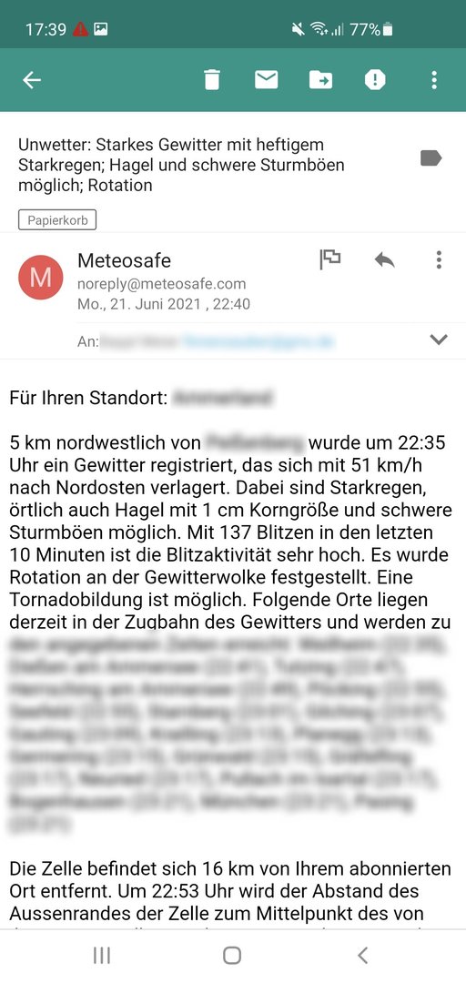

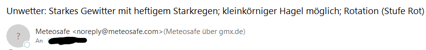

Mhhh,....es geht leider nicht bei mir. Ich würde gerne bei Erhalt des Absenders einen Task auslösen. Was genau muss ich bei Titel eingeben das nur auf die Email von Meteosafe reagiert?
Wie immer - vielen Dank im Voraus.

@Finnenzauber Wie genau sieht denn die Benachrichtigung aus?
Danke für die Antwort - hatte ich schon mal ohne "New only" probiert. Hat leider nichts gebracht,
Ich hatte vorher " Profil / Ereignis / Benachrichtigung / Besitz Applikation: FairEmail / Titel: (Absenderadresse) / Typ: email / New Only ist angehakt "
Als Erstes hatte ich dann "Besitz Applikation" entfernt, dann "Typ" und letztendlich "New Only". Anstelle der Absenderadresse habe ich nun den Klartext-Namen im Titelfeld.
@Hastenichgesehen Er hat aber Nine Email als App. Ich weiß nicht, wie die Benachrichtigung da aufgebaut ist. Evtl. hilft das.
Vielleicht reicht es schon vor und nach Suchwort einen * zu setzen.
Also *Meteosafe*
