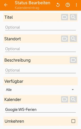

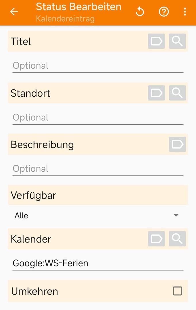

Hallo, ich habe mal wieder ein Kalenderproblem, diesmal ganz ohne dass ein Plugin mitspielt. Ich möchte, dass ein Task ausgeführt wird, wenn es einen beliebigen Kalendereintrag in einem bestimmten Kalender gibt. Und damit nicht die ganze Zeit der laufende Task angezeigt wird, mache ich das nur von 0.00 bis 0.05.
Aber genau das funktioniert nicht, der Kalendereintrag wird nicht gefunden, obwohl er existiert. Es ist ein Eintrag über mehrere Tage.
Gibt es hilfreiche Hinweise?
Micha

Aber an der grünen Markierung aktiver Profile/Bedingungen sehe ich ja, dass das Problem nicht an der Zeit liegt, die ich als Bedingung mit drin hatte.
Ich habe mittlerweile diese Zeit-Bedingung rausgenommen. Trotzdem werden Termine im besagten Kalender nicht erkannt. Tests mit einem anderen Kalender funktionieren aber, es liegt also auch nicht, wie von mir befürchtet, daran, dass mehrtägige Termine nur am ersten Tag verbucht würden.
Weil es nun aber mit einem anderen Kalender wie gewünscht klappt, ist es doch gleich mehrfach komisch. Warum geht es mit dem einen Kalender, mit dem anderen nicht?
Der Kalender, der eigentlich gewünscht ist, wird mir über Google freigegeben zum Lesen, aber nicht zum Schreiben, ich habe ihn also abonniert. Evtl. ist dort das Problem zu suchen...
Komischerweise hatte dieses Profil aber früher mal problemlos geklappt... 😵‍💫
Micha

Danke für deine Antwort. Mein Problem ist aber nicht die Anzeige als Benachrichtigung, sondern dass ein vorhandener Termin nicht gefunden wird.
Ich habe zwei Profile dazu:
Profil 1: wenn Termin gefunden, mache Task1 Profil 2: wenn im selben Kalender kein Termin gefunden, mache Task2.
Und, obwohl es heute einen Termin gibt, ist immer Profil 2 aktiv.
Dummerweise eilt es etwas, weil die Ferien morgen zu Ende sind und ich es nur mit diesem Ferienkalender testen kann. Mit einem anderen Kalender klappt es, wie beschrieben, ja in gewünschter Weise.
Micha
