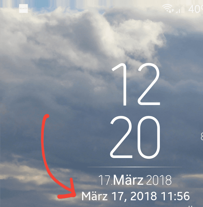

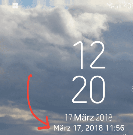

@ Mathens: 20180318_155642.png Hab es jetzt mal zwei Tage beobachtet. Es hackt bei Bildschirm aus - aber nicht immer - Tasker wird bei mir nicht vom Energiemanagment beobachtet.
Aber auch beim Neuverbinden mit Wlan klappt es nicht immer.
Habe mir den Zeitpunkt für die nächste Aktualisierung auf den Homescreen gelegt, damit ich es besser verfolgen kann. Finde aber nicht den Fehler warum die Zeitaktualisierung nicht erneuert wird.

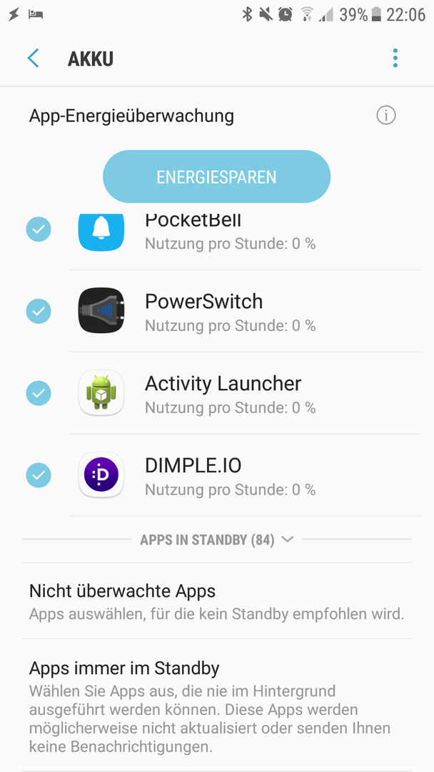

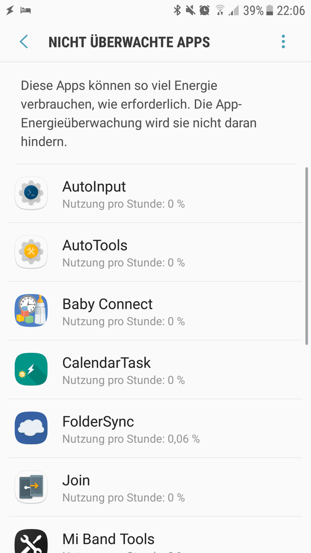

Finnenzauber schrieb:
es scheint am Standbymodus des Samsungs zu liegen
Bei Samsung gibt es doch in den Android einstellungen - Akku - die Nich überwachte Apps menü (Android 7). Dort setzt du mal Tasker und Taskerplugins rein.
@Spardas Das habe ich natürlich gemacht - bringt aber leider nichts. Ich habe eine andere App, wo auch regelmäßig ein Datenabgleich statt findet. Diese verliert auch regelmäßig die Verbindung zum Wlan, obwohl ich es wie bei Dir dargestellt aus der Energyüberwachung genommen habe. Erst wenn Display wieder an findet dann wieder der Datneaustausch statt - ausser Handy wird geladen. Dann bleibt die Wlanverbindung bestehe...

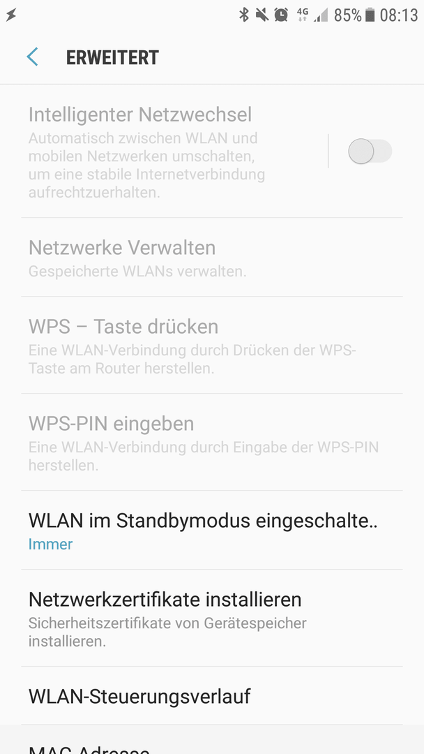

@Finnenzauber
Eventuell eine dumme Frage. Wlan ist immer an auch wenn Display aus ist?
Wlan - Erweitert - Wlan im Standbymodus eingeschaltet
@Spardas Ja, dass hatte ich damals alles schon geprüft. Bei Dir nicht so? Wie gesagt, dass komisch ist das Whatsapp und Mail`s zeitnah kommen. Der Rest verabschiedet sich nach gewisser Zeit vom Internet :confused2:
