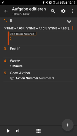

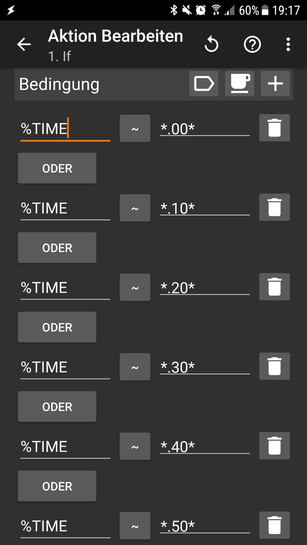

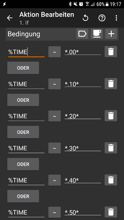

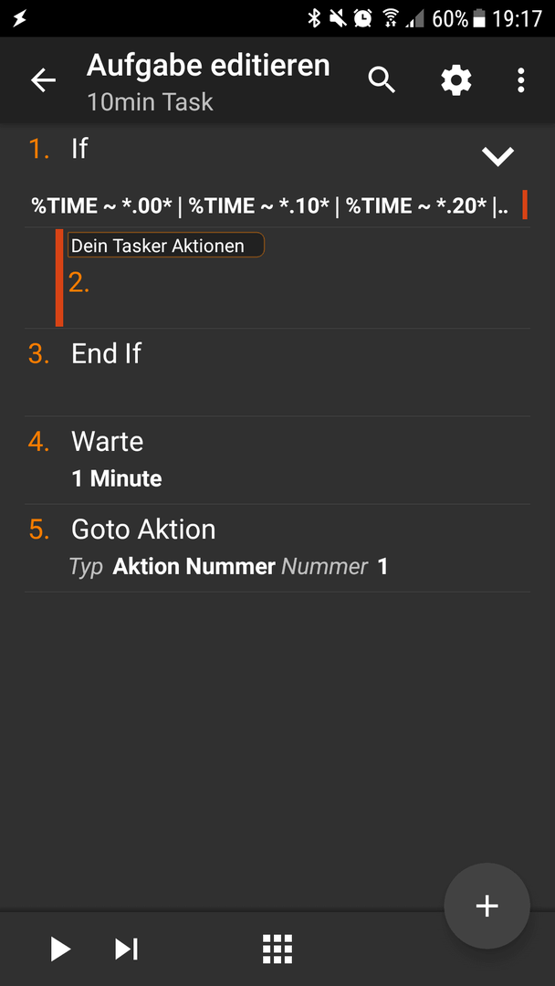

Eventuell so ?
Reaktionen: Finnenzauber

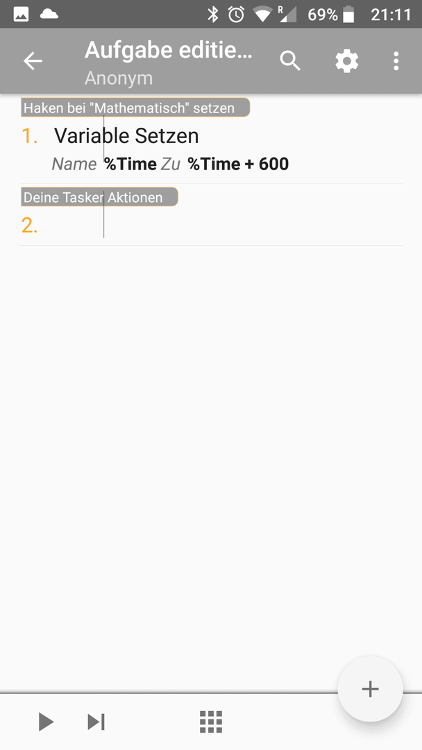

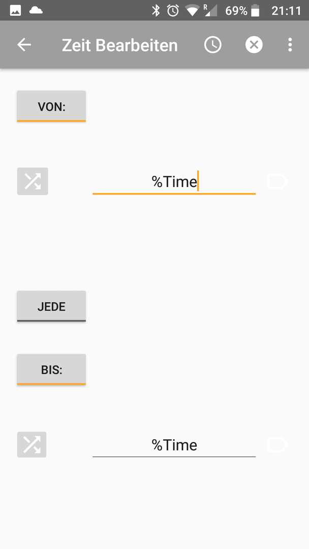

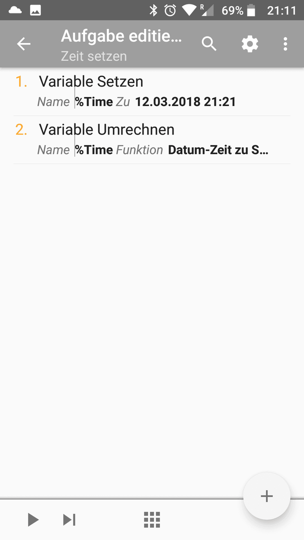

Die Zeiten können auch mit einer Variable in Sekunden seit 1.1.1970 angegeben werden.
Mit dem Task "Zeit Setzen" kann die gewünschte Startzeit gesetzt werden.
Im Task des Profil werden dann der Variable weitere 600 Sekunden hinzugefügt, damit das Profil in 10 Minuten erneut startet.
Reaktionen: Finnenzauber, Hastenichgesehen und Spardas

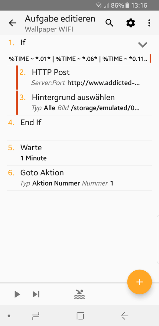

vielen Dank für Eure Lösungsansätze. Ich habe mich für Spardas-Lösung entschieden, da dies für mich nachvollzihbarer ist.

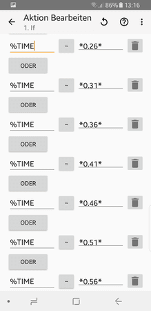

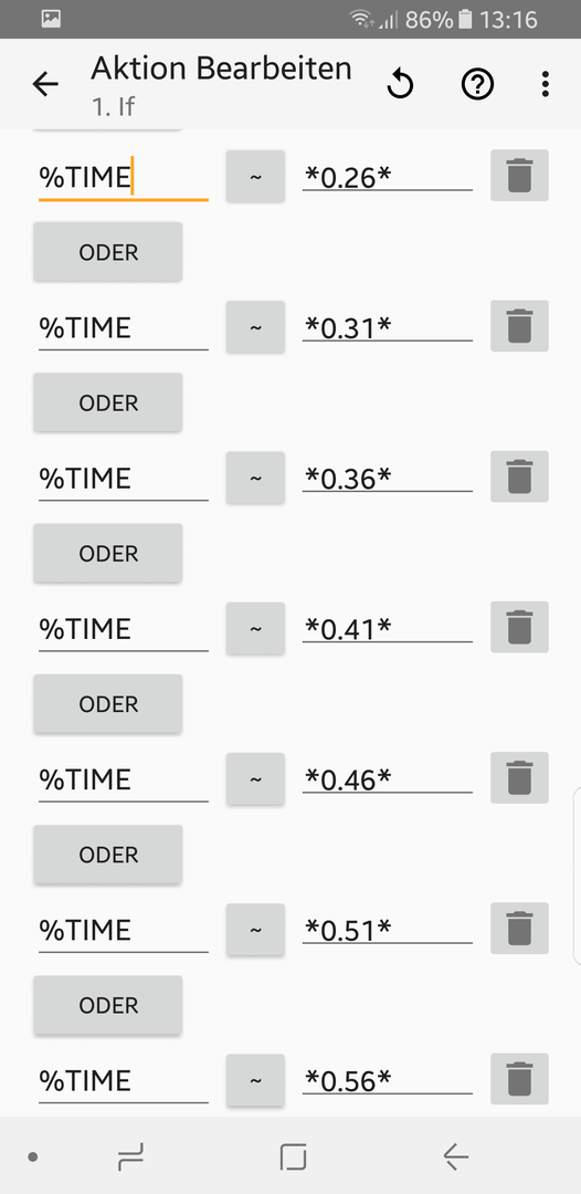

Ich habe jetzt nur das Problem, dass der Task nicht läuft und rot angezeigt wird? Finde aber den Fehler nicht und lief auch schon mal. Nicht wundern über die Zeiten: Das Bild wird jeweils alle 10 Minuten von der Webcam gemacht, somit bin ich auf der sicheren Seite, dass aktuelles Bildmaterial vorliegt.(Bei Sturm wird alle 5 Minuten ein Bild gemacht, deshalb nochmal die Unterteilung in 5-Schritte).
@Finnenzauber
Jo sehe das Problem bei *0.56* wir es nur um 00:56 uhr ausgeführt. Nimm überall die Null weg *.56*
