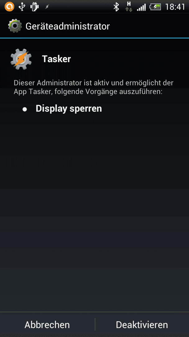

3.) Ich habe Tasker ordnungsgemäß als Geräteadministrator aktiviert. Wenn ich dort allerdings reingehe, dann sehe ich gerade mal "Display sperren" als Funktion. (siehe Anhang)

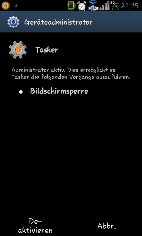

bei mir steht das selbe (siehe Bild). Aber mein Tasker funktioniert soweit ganz gut.
Ich müsste nur mal aufräumen :winki:

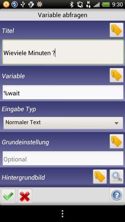

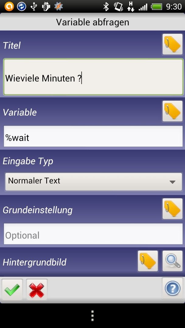

Besprechungs-Task:
1) variable -> variable query "%wait"
2) task -> perform task "lautlos"
3) task -> wait (minutes: %wait oder hours: %wait)
4) task -> perform task "normal"
Aktion 1 fragt den Wert für die variable %wait ab. Je nachdem ob du dort die Besprechungsdauerin Stunden oder Minuten einträgst, musst du bei Aktion 3 die variable an entsprechender Stelle eintragen. (auf die beiden Pfeile klicken um von slide auf Text zu wechseln).

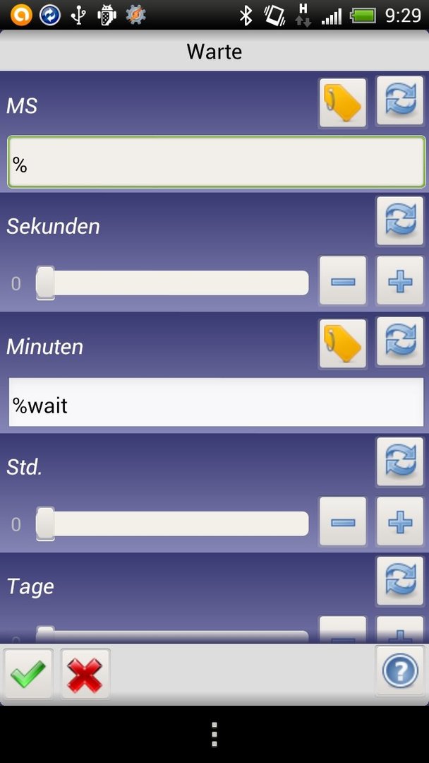

Hi Chillmann,
Danke für deinen Tipp, hab das mal ausprobiert.
Die Umschaltung zu Besprechung funktioniert zwar, aber die Rückschaltung noch nicht.
Hab mal die beiden Screenshots gepostet, wo ich noch nicht ganz sicher bin, ob ich's richtig eingestellt habe:
Das Prozentzeichen bei MS ist vermutlich falsch.
Dort müsste auch eine 0 Stehen. Also nochmal auf dieses gelbe Siegel klicken, dann kommt wieder dieser Schiebregler wie bei Sekunden und Minuten.
Reaktionen: pbelcl
Du hast recht, das war's. Jetzt klappt das Profil, danke!!
