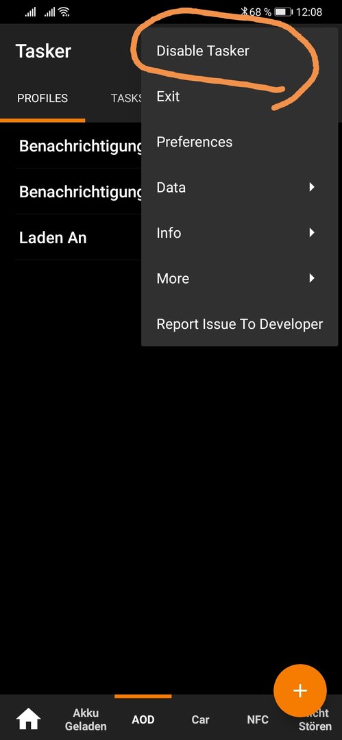

Hast du tasker eventuell aus Versehen ausgeschaltet? Oben rechts die drei Punkte.
Tasker ist bei mir eingeschaltet... 🤔

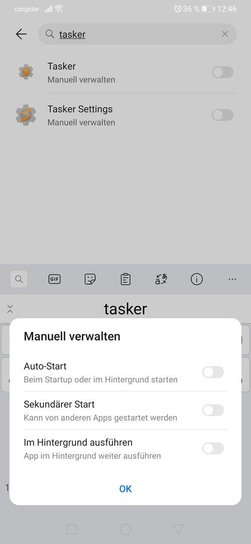

Die Rechte bei der Akkuverwaltung sehen bei mir so aus:
ist das auch in Ordnung?
Bin gerade ratlos...
Nein da muss alles angeschaltet sein!
Zusätzlich noch unter
Apps->Apps->drei Punkte oben rechts->Sonderzugriff->Akkuoptimierung->oben von nicht zugelassen auf alle umstellen->Tasker auf nicht zulassen stellen
