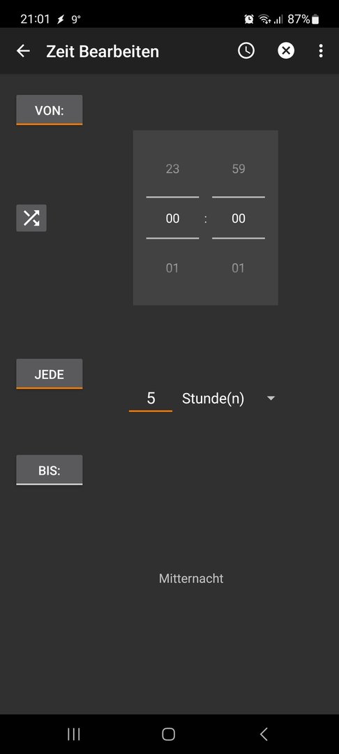

@oleanderkiro
oleanderkiro schrieb:
Wenn ich die Endzeit weglasse kommt eine Fehlermeldung.
Was kommt denn für eine Fehlermeldung? Also bei mir kommt keine. Da steht dann einfach nur Mitternacht anstatt der Uhrzeit.
@rtwl
rtwl schrieb:
Aber bin mir unsicher, ob ein Warte 5h überhaupt optimal ist. Soll man ja nur eher für kurze Zeiten machen
5 Stunden Warteaktion ist kein Problem. Anders sieht es aus bei der "Warte bis" Aktion da dort kontinuierlich überprüft wird ob die gestellte Bedingung zutrifft. Das kann je nach Einstellung den Akku leer saugen.
Eigentlich wollte ich einen Intervalltimer, der ab einer bestimmten Zeit über mehrere Tage aller 5h ein Signal abgibt.
Dazu hatte ich chatgpt befragt. Und bekam als Antwort ein Zeitprofil, in dem ich die Endzeit weglassen soll.
Diese Einstellung habe ich nicht hinbekommen. Entweder mnusste ich die Endzeit eingeben, oder es erschien Mitternacht oder es musst eine Variable eingegeben werden. Mit Variablen habe ich mich bei Tasker noch nicht beschäftigt.
Mehrere Wecker erschien mir zu unflexibel. Aber die hier angegebenen Tips funktionieren nur am selben Tag, denn ich brauche die feste Startzeit und wollte mir die kumulative Rechnung alle 5 h ersparen.
