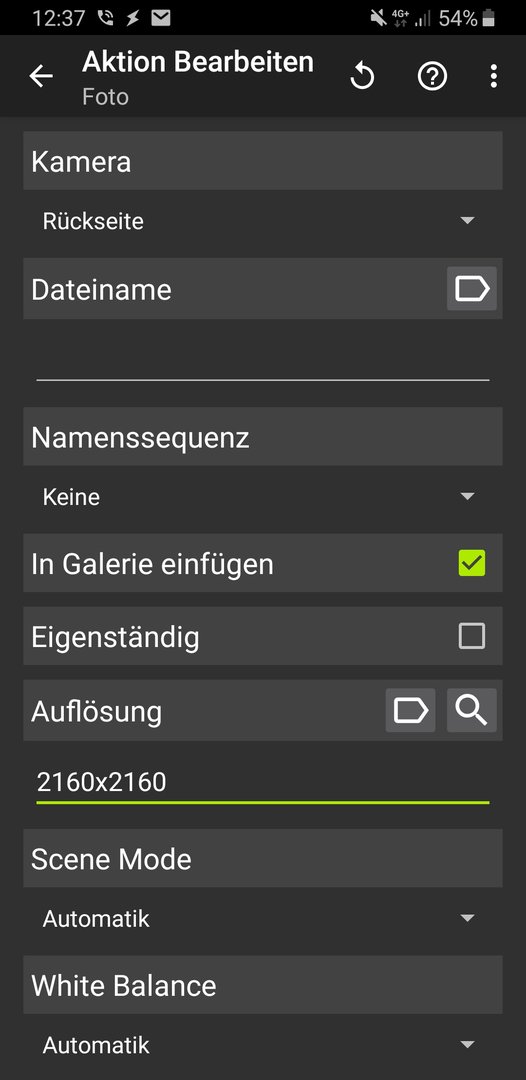

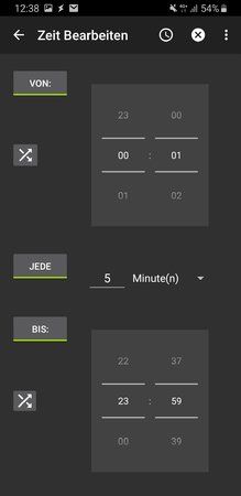

Anbei ein paar Screenshots von Tasker und dem Phänomen:
Tasker Problem – Google Drive
@Mr.Goodtower
Versuch mal von 00:01 bis 23:59
Btw Tasker kann auch mit:
Taskaktion - Media - Foto
Fotos aufnehmen ohne Bildschrim wecken oder Plugins.

Ich denke du musst das "von" und "bis" in dem Zeit-Profil aktivieren.
ich habe auch ein ähnliches Problem. Wo ich jede Stunde einen task laufen ließ, welcher dann oft nicht gelaufen ist. Allerdings zu den unterschiedlichsten Zeiten.
mit der Einstellung Von Mitternacht bis Mitternacht jede Stunde hat es dann geklappt. Seitdem hab ich keine Probleme mehr.

@Spardas: Diese Funktion ist mir bekannt und ich hatte sie auch getestet. Nur sehen die Bilder (vor allem Nachts) sehr viel schlechter aus, wenn Tasker selbst das Bild schießt. Weil dann die Samsung-Algorithmen das Rohbild nicht aufwerten können. Ist übrigens bei jeder Drittanbieter-Fotoapp so. Daher ist es mir sehr wichtig, dass die Samsung-Kamera-App das Bild aufnimmt.

Ging also diese Nacht trotz der Einstellung 00:00 Uhr bis 23:59 Uhr wieder nicht. Aber diesmal hat sich der Aussetzer zeitlich etwas erweitert (22:30 bis 4:15 Uhr) und aufgrund dessen habe ich nun eine Vermutung für die Ursache: Die Umgebungshelligkeit.
Gestern ging ich zeitiger schlafen, der Raum in dem sich das Handy befindet wurde also eher dunkel und heute morgen war der Himmel stark bewölkt, was das spätere Einschalten erklären würde.
Irgendeine Samsung Systemeinstellung oder Dritt-App schein hier Tasker also zu beeinflussen, wenn die Umgebung zu dunkel ist.
Habt ihr eine Vermutung?

probiere heute nacht mal "von 22:00 bis 22:00 Uhr"
wenn sich dann der Aussetzer wieder verschiebt wissen wir mal dass es daran liegt.
morgen könntest du dann 2 Profile anlegen.
den ersten mit 0:00 bis 12:00 und den zweiten mit 12:00 bis 0:00 Uhr.
vielleicht hilft das auch bei der Fehlersuche?!
