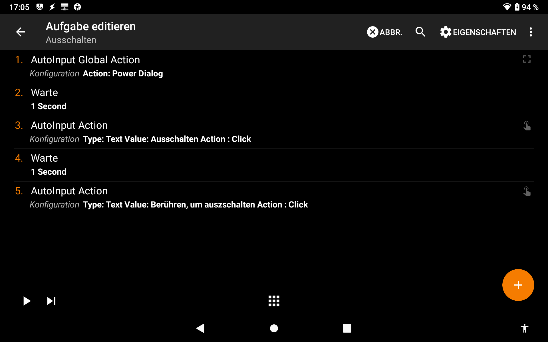

@Spardas wie genau geht das mit Handy AUS, beim USB Strom AUS?
@Hefditsch: Ich mache es mit dem Plugin "AutoInput"
A1: AutoInput Global Action [
Konfiguration: Action: Power Dialog
Timeout (Sekunden): 20 ]
A2: Warte [
MS: 0
Sekunden: 1
Minuten: 0
Std.: 0
Tage: 0 ]
A3: AutoInput Action [
Konfiguration: Type: Text
Value: Ausschalten
Action : Click
A4: Warte [
MS: 0
Sekunden: 1
Minuten: 0
Std.: 0
Tage: 0 ]
A5: AutoInput Action [
Value: Berühren, um auszuschalten
Action : Click
Reaktionen: Hefditsch
@Hastenichgesehen A1 hab ich hinbekommen😁 aber wo finde, ich warte?
@Hefditsch: Warte ist eine Aktion, die man via + erreicht.
Reaktionen: Hefditsch und Spardas

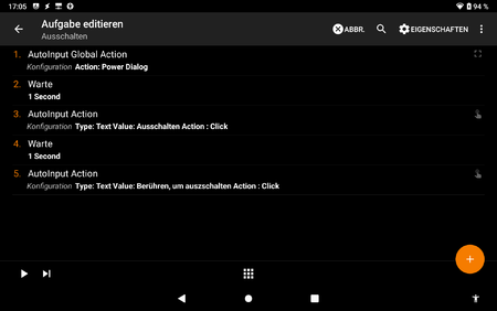

@Hastenichgesehen habe jetzt alles so eingestellt wie oben beschrieben.
Wie löse ich das jetzt aus, in dem ich die USB Verbindung trenne?
Ein Profil anlegen. + / Status / Laden / Power / Steckdose UMKEHREN
Und dann den Task angeben.
Oder war es + / Status / Laden / Power / Alle (mit Umkehren)?
Reaktionen: Spardas und Hefditsch
@Hastenichgesehen Steckdose umkehren hat geklappt. Vielen Dank für deine Hilfe
