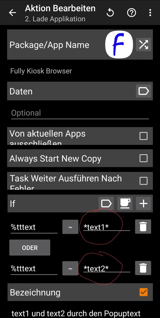

@wu3mi
  1. Installiere dir das Plugin TouchTask
  2. Öffne Touchtask und gib der App die Eingabehilfe rechte.
  3. Lade die das von mir erstellt Profil runter Download.
  4. Schalt das Profil ein.
  5. Bediene auf der Voip App das öffnen der Türe und das Anruf beenden. Notiere dir die Popupmeldung der jeweiligen Aktion
  6. Beispiel
  7. Ändere im Task in der 2.Aktin die IFs
  8. text1 trägst du den notiert Text des Tür öffnen ein
  9. text2 trägst du den notiert Text des Anruf beenden ein.
  11. Alles Speichern
  12. Nun sollte die Kiosk App mit öffnen oder Beenden des Anrufs wieder in Vordergrund kommen.

@wu3mi
  6. Beispiel
  11. Alles Speichern

Hallo @Spardas ,
leider bekomm ich im Popup nur "%tttext" angezeigt und ich denke, dass dies nicht das richtige ist ...
Hab nun deinen Hinweis mit AutoInput verwendet und es hat bei den ersten Tests gut funktioniert. Jetzt muss ich es nur noch schaffen, dass die PopUps nicht mehr kommen. Da häng ich grad noch ..

@wu3mi
Welches Popup? Das in meinem Task kann man einfach deaktivieren oder löschen.
