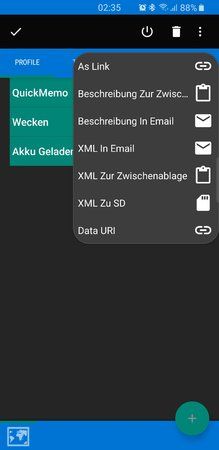

Ja bitte welches Format dann . Um eine apk zu erstellen. So siehts aus.
Danke

In deinem Screenshot hast du alle deine Profile zusammen ausgewählt? Das ist so nicht sinnvoll. Wozu exportieren?
Also habe gelesen das man die Profile mit den Tasks zusammen packen kann als Projekt. Das heißt das soll ein Projekt sein. Separat möchte ich mehrere apk oder wenn es geht oder möglich ist eine apk. Dann habe ich gelesen wenn man ein Projekt anlegt das man daraus eine apk machen kann. Der Sinn ist das die apk eben als eine app funktionieren soll. Nun kann man die apk wenn sie funktioniert ohne tasker nutzen.

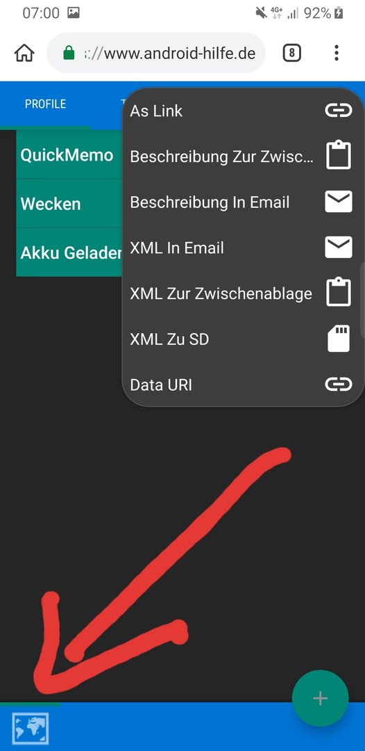

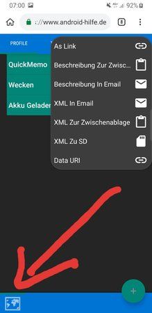

Oben rechte Ecke sind nach dem markieren der profile dann die Optionen vom screenshot sonst kann man keine Optionen finden. Und ich soll nach dem markieren unten in der Mitte auf das nicht vorhandene Haus lange drücken? (Damit ich dann eine apk machen kann. )
Aber das geht nicht um ein Projekt zu erstellen.
THX
Du hast das Bild geändert. Die Weltkarte wäre das vermisste Haus Icon.
Reaktionen: cad

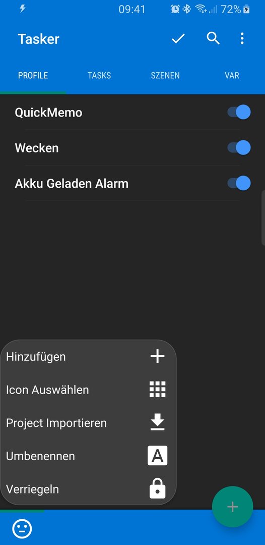

@cad
Ja da ist auch die Option nicht dabei um ein Projekt zu erstellen.
@drowbay1
Lange auf das Trauer Smiley drücken - Hinzufügen - Name des neuen Projekt eintragen - bestätigen - fertig
Reaktionen: cad
@Spardas Ja, hatte ich auch schon geschrieben:
cad schrieb:
@drowbay1 Drücke lange auf das nicht exportierbare Home-Projekt (Haus-Icon) > Hinzufügen > Name für neues Projekt.
Nur das mit dem "Haus-Icon" war falsch, da @drowbay1 es ja selbst geändert hatte. ;)
Reaktionen: Spardas
Man bin ich blöd.
Vielen Dank
Die fertigen profile muss man dann exportieren und dann im Projekt Importieren. richtig
[doublepost=1556897414,1556892557][/doublepost]Jo danke funzt!!:):1f44d:
