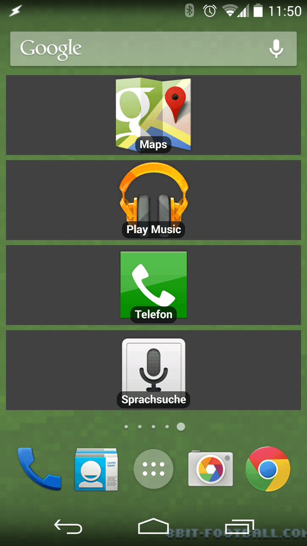

Mein größtes Problem ist immer noch das Erreichen eines bestimmten Homescreens über Tasker.
Egal, welche Seitenzahl ich in der Aktion auswähle, Tasker steuert immer nur den zuletzt geöffneten Homescreen an.
Hat hierzu jemand einen Rat?
Btw. so sieht mein Homescreen aus, der angesteuert werden soll (Anhang).
Schöne Grüße
Stefan
