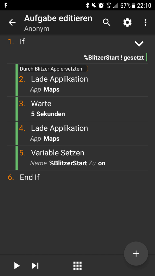

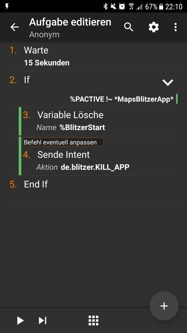

@seb0p
Versuchs mal so. Leider habe ich die Blitzerapp nicht, aber ich bin guter Dinge.
Intent Befehl anschauen das er richtig eingestellt ist, in meinem Profil/Task

@Spardas
Bei mir läuft das Profil so überhaupt nicht!
Es wird noch nicht einmal Blitzer.de geladen!
@Ch.Grebe
Hast du beim Eingangs Task die 2 Aktion (Lade Maps durch Lade Blitzerapp) ersetzt?
Steht so auch im Task

@seb0p
Das BlitzerApp wir erst 15 sekunden später nach dem Maps geschlossen ist, geschlossen. (Zeit von 15 Sekunden kann man sicherlich noch anpassen)
Und wie erwähnt: bitte den Intent Befehl kontrollieren (da ich das Blizer App in der Schweiz nicht bekomme, kann ich den Intent Befehl nicht testen).

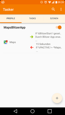

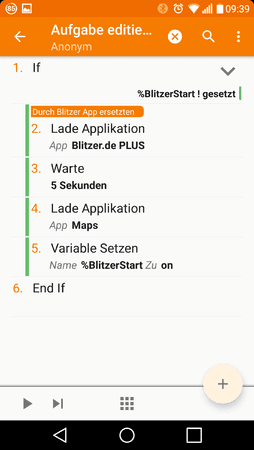

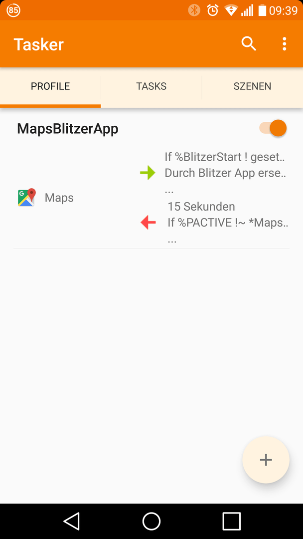

[doublepost=1509612104,1509611718][/doublepost]
Ch.Grebe schrieb:
@Spardas
So sieht es bei mir aus und es läuft.

@seb0p
Zu deinen Fragen
seb0p schrieb:
1. Wie bekomme ich das Profil denn importiert ohne meine anderen Profile zu verlieren?
Hast du das Projekt so Importiert? Wenn ja, habe ich keine Anwort leider drauf.
seb0p schrieb:
Wieso ist denn das Profil ohne Task?
Das ist ein Anonyme Task, mache ich meistens für kleine Projekte.
seb0p schrieb:
Warum sind denn 15sek notwendig?
Wenn das Blitzer App lädt kommt es ja in den Vordergrund, somit ist das Profil nicht mehr aktiv und der Ausgangstask wird ausgelöst, dann hätte ma wieder dein Ausgangsproblem (Disco-Bildschirm). Wenn aber in 15 Sekunden Maps wieder im Vordergrund ist, wird das Ausschalten der Blitzerapp verhindert.
Du kann mit der Zeit etwas spielen (also verkürzen).
Reaktionen: seb0p

Und wieder habe Ich einiges aus dieser Unterhaltung gelernt:
Z.B. der KILL_APP Befehl - der normale "Beende App" Befehl funktioniert nur mit Root.
Danke dafür!
Zwei Fragen habe ich jedoch noch bzgl. diesen Befehls:
1. Kann dieser Befehl jede App schließen?
2.Woher weiß ich, wie der Befehl auszusehen hat?
Z.B. Bei Blitzer.de - - > de.blitzer.KILL_APP

so einen Befehl gibt es nicht für jede App.
Aber mit dem Shell (am force-stop) z.B.: am force-stop de.blitzer.plus in Verbindung von "Benutze Root" sollte es für jede App möglich sein.
Für Deezer also: am force-stop deezer.android.app
