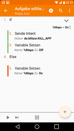

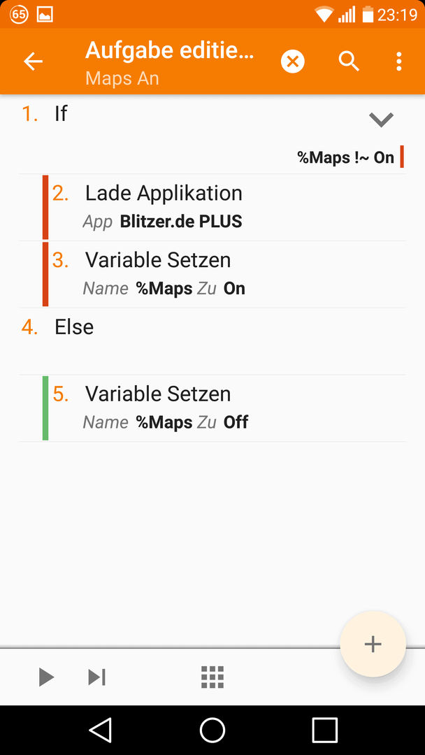

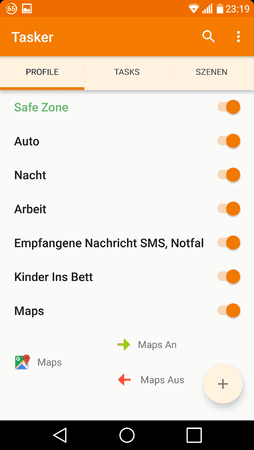

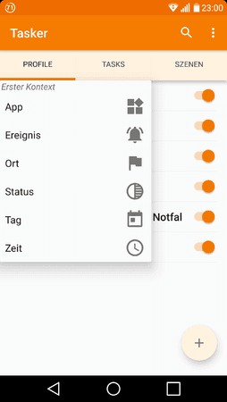

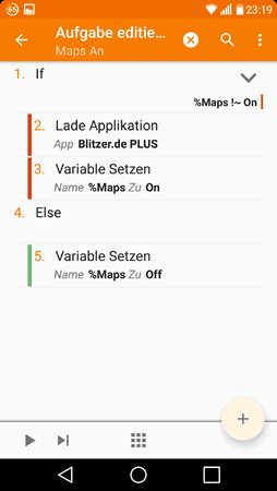

So ich habe mal einfach versucht es nachzubauen.
Wie gesagt ohne Ahnung davon zu haben.
open
Leider ist das Ergebnis immer noch genauso.

Aufgefallen ist mir auch noch, dass unsere Screenshots unterschiedlich sind. Die Farben für trifft zu (grün) und für trifft nicht zu (rot) sind verdreht!
Du kannst ja mal den Inhalt der Variable "Maps" (on oder off) unter dem Reiter VAR löschen!

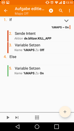

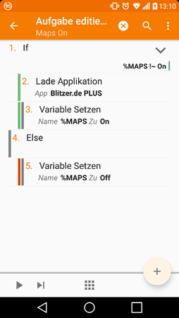

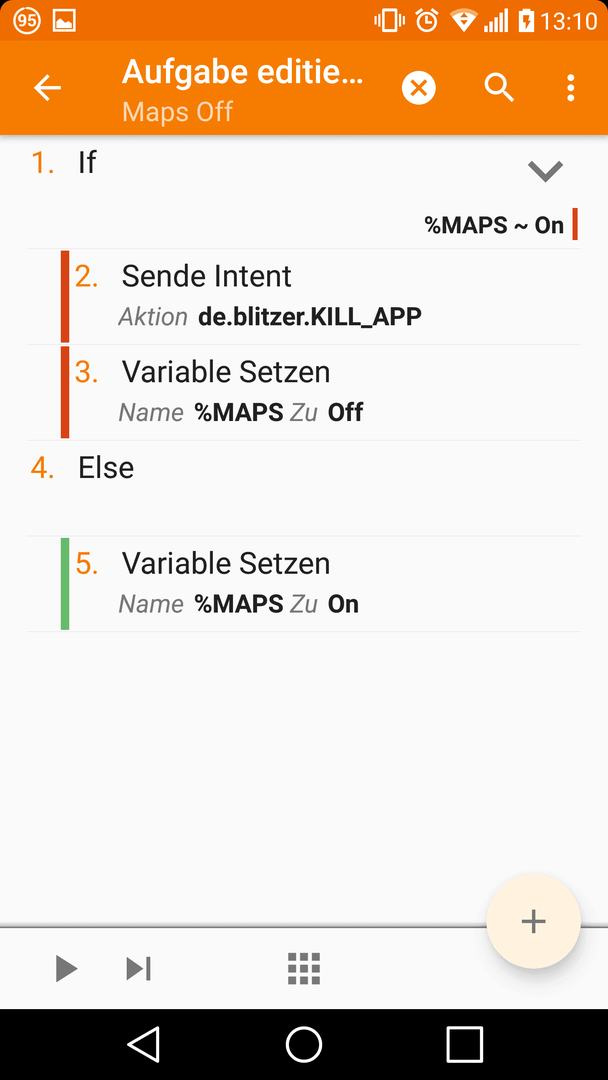

Kannst du mal Screenshots von den Tasks Maps on und Maps off machen.
