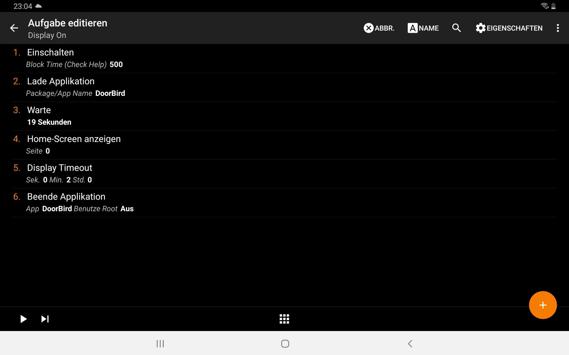

Ich möchte diesen Thred noch einmal aufrufen.
Ich habe das selbe Problem wie der Themaersteller. Wie @oggy bereits geschrieben hat, könnte eine Berechtigung fehlen, nur Welche? Der Task läuft ab. Obwohl Tasker Eingeschaltet ist kommt die Meldung: no active profiles 🤔
Er startet eben nur nicht wenn jemand klingelt. Von Seiten der Doorbird bekomme ich eine Information das geklingelt wurde.
Kann mir bitte jemand helfen?
Bearbeitet von: hagex - Grund: Bild verkleinert. Gruß von hagex
Tasker - 3 Punkte oben rechts - Mehr - Android Settings
Einmal von oben nach unter durch berechtigen.
Danke!
Schön, es geht schon mal das Display an und die app versucht sich zu öffnen.
Schön wäre noch, wenn nicht nur die Anzeige am oberen Bildschirmrand aufgehen würde, auf welche man drücken muss. Was muss ich tun damit gleich die Doorbird sich öffnet und ich sehe wer vor der Tür steht?

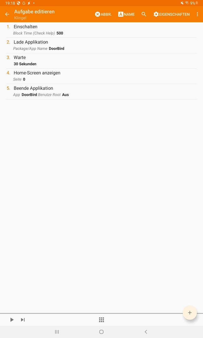

Hallo, ich habe leider das selbe Problem mit dem Samsung Tablet A, der Bildschirm bleibt dunkel, wenn ich den Tasker manuell starte geht die app an und es funktioniert alles wie es soll aber wenn ich an der Haustüre klingel, kommt nur die Push nachricht und alles bleibt dunkel. Ich wäre echt dankbar für eine Unterstützung. Vielen DANK schon mal
habe auch versucht oben rechts mit den 3 Punkten alles frei zu geben auch ohne Erfolg

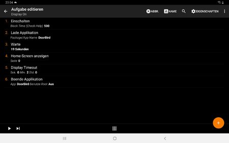

Hallo, ich möchte das Thema nochmal aufgreifen. Bei mir ist die gleiche Situation wie bei Kemmi69. Der Bildschirm an einem Samsung A7 Tablet bleibt auch dunkel (=Bildschirm Timeout nach 40s).
Wenn ich den Tasker manuell ausführe, startet er die Doorbird App. Die Einstellungen habe ich alle durch berechtigt.
Ich habe noch das Problem, sobald ich was anderes am Tablet mache werde ich oft unterbrochen weil die Doorbird App von Tasker gestartet wird.
Habe alternativ AutomateIT Pro getestet leider startet die Doorbird hier überhaupt nicht...
Danke für eine Hilfestellung.
