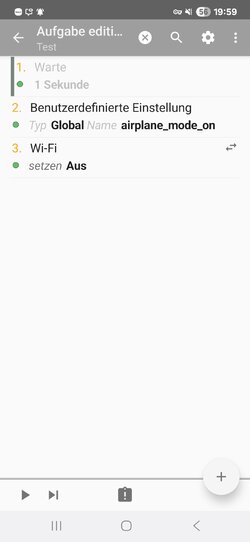

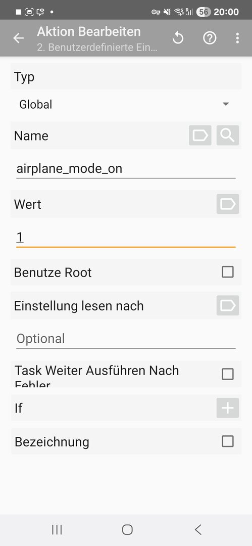

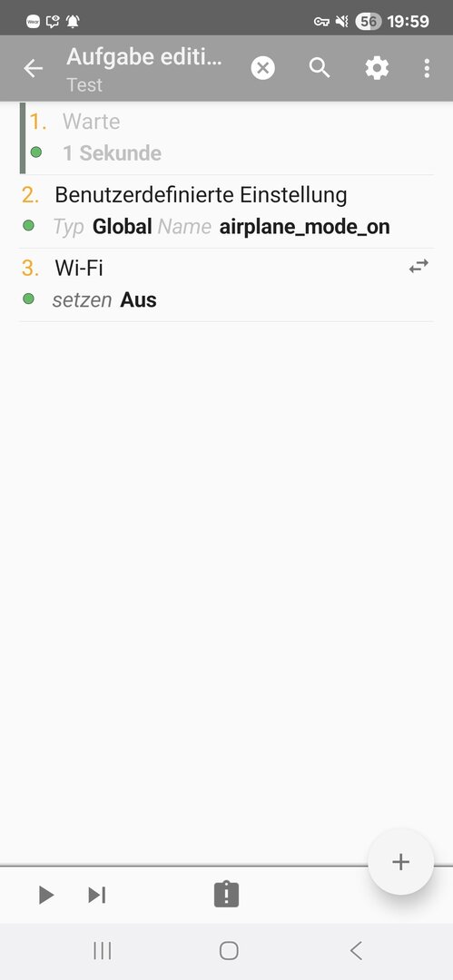

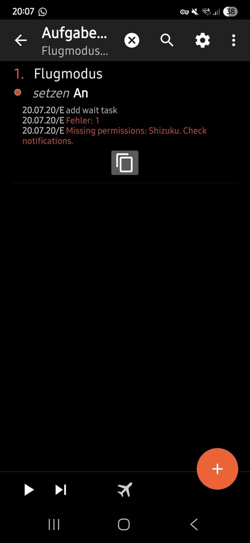

Bis jetzt hat es mit Tasker Settings ohne Probleme funktioniert, mit der neuen Beta 6.6.3 von Tasker geht es mit dem Flugmodus nicht mehr (siehe Screenshot).

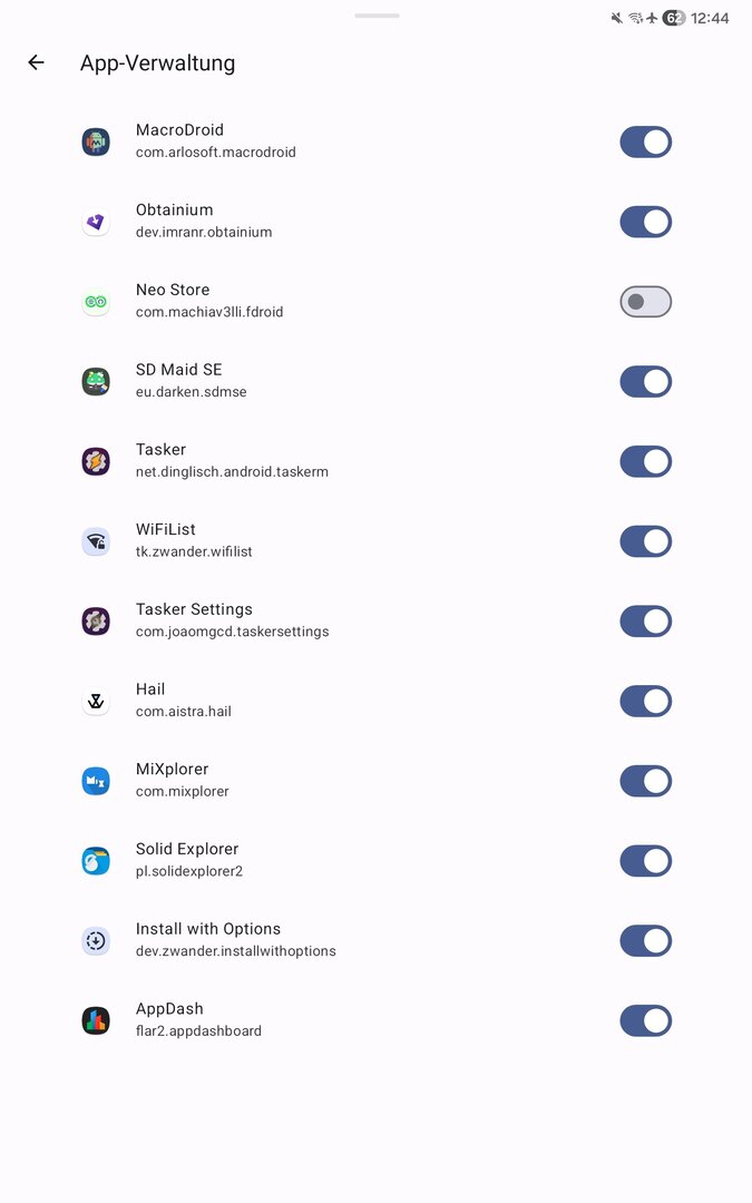

Hab inzwischen 11 Apps mit Shizuku Unterstützung, krass. Siehe Screenshot.
Hoffentlichfunktioniert das noch lange
