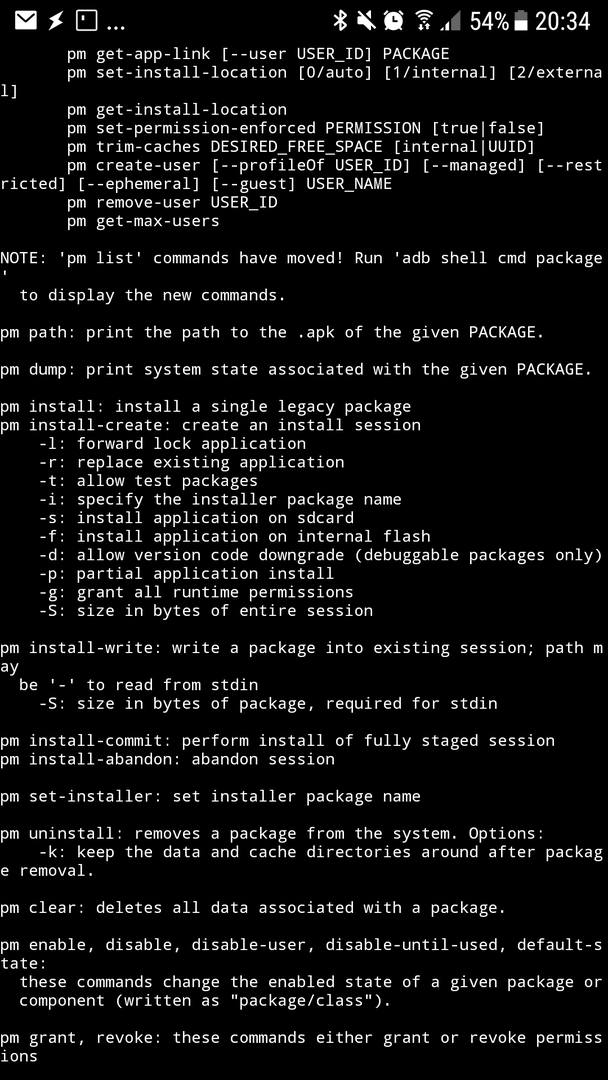

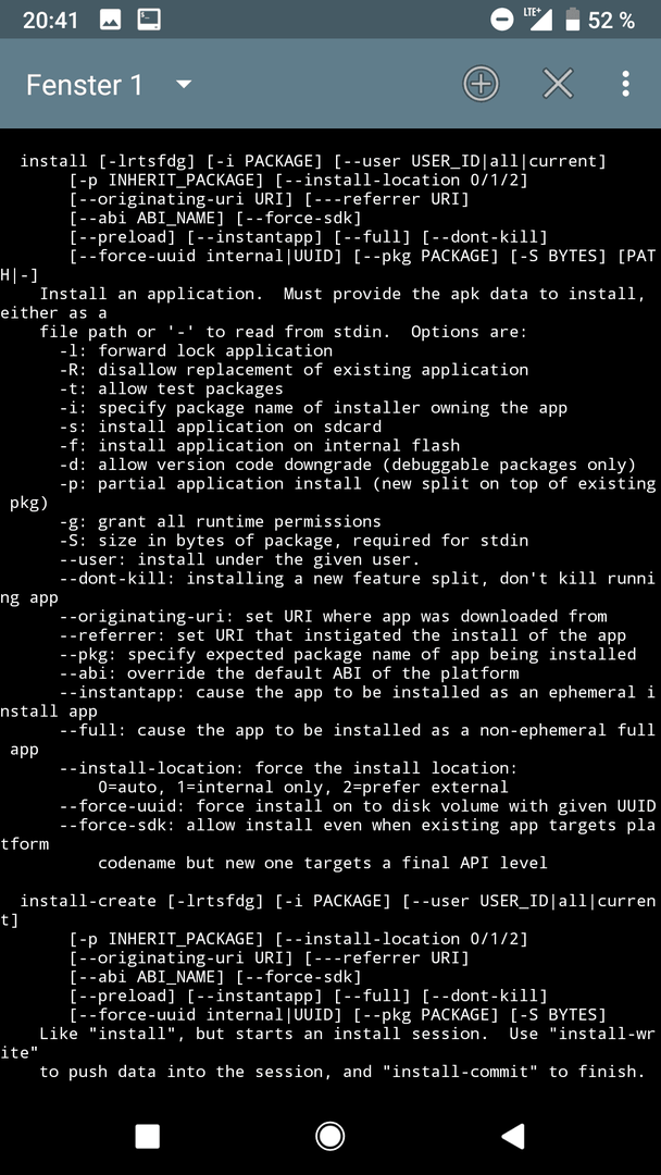

@marspoki
Gib mal nur pm im Terminal ein
Dann sollte er dir zeigen was möglich ist
Habe das gemacht... Aber was sagt mir das jetzt???
Vielen Dank schonmal
VG
Mars

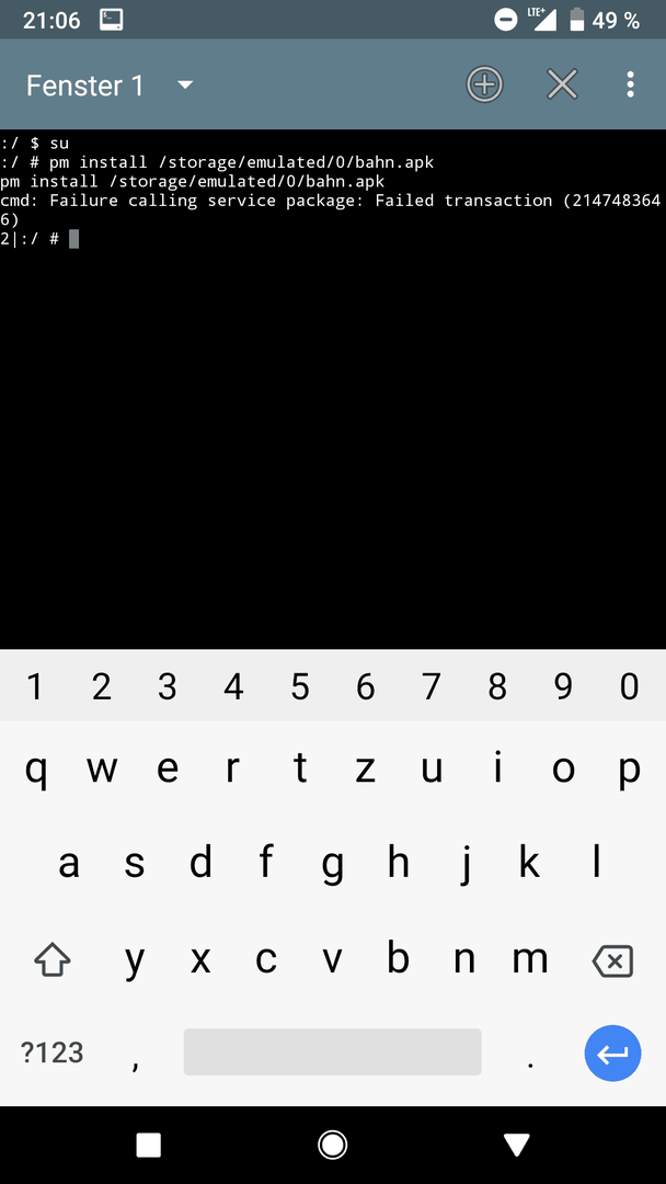

@marspoki
Mach mal bitte ein Bild von dem Fehler den du bekommst
Hier die Fehlermeldung
Reaktionen: marspoki
Das ist stark es funktioniert!
setenforce 0
Das ist die Lösung, vielen Dank

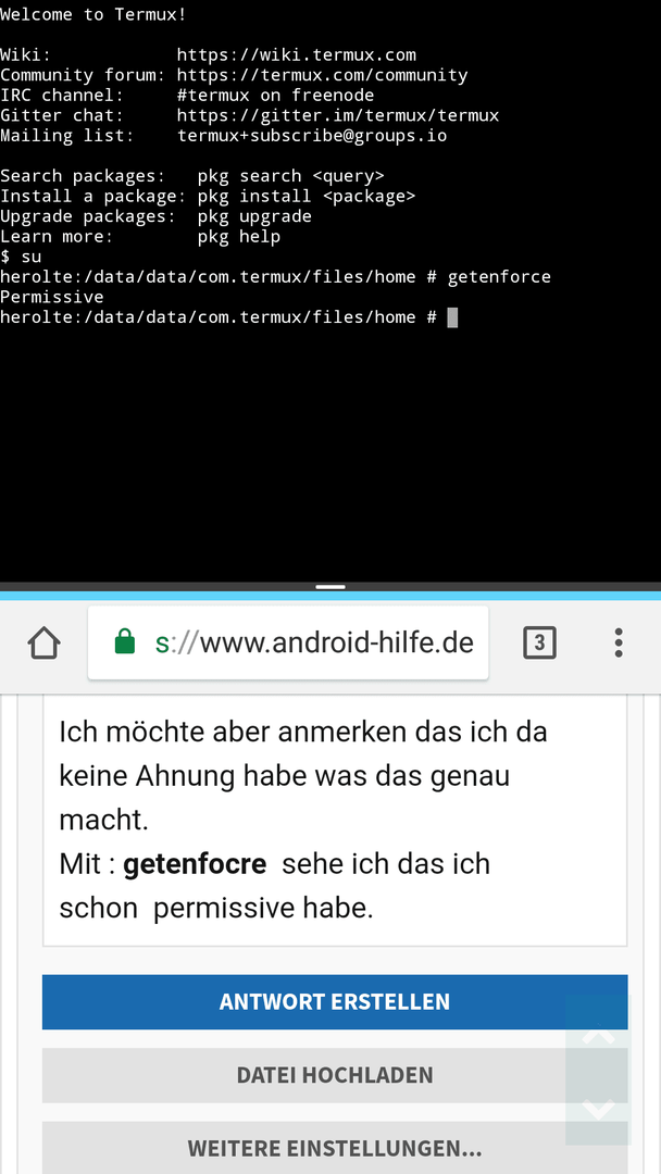

@vetzki
Ich krieg es nicht mal ausgeschalten oder respektiv eingeschalten.
Liegt das eventuell am Custom Rom?
Ich hatte wie gesagt Android 9 Beta installiert und dort konnte ich es ändern. Bin jetzt wieder zurück auf 8.1 und dort geht es auch.
Ist aber kein Custom ROM
