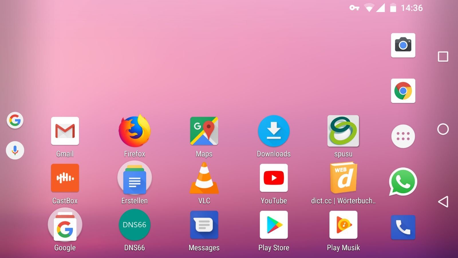

Landscape fixen heisst, dass ich das Smartphone im Landscape Modus verwende und der Startbildschirm sich dann anpassen sollte (siehe Anhang).
