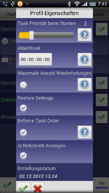

Ich hab das mal probiert, die Reihenfolge einzustellen.
  1. Profil auswählen und lange drücken
  2. "Einstellungen" auswählen
  3. dann kommt folgendes Bild (siehe Anhang)
Dort kann man dann sowohl eine Priorität als auch eine "Abkühlzeit" einstellen...
In meinem Test wurden aber unabhängig davon, wenn es so eingestellt war BEIDE Profile aktiviert. Von einer Reihenfolge hab ich (noch) nichts mitbekommen...
Nochmal: Die Profile werden aktiv sobald die jeweiligen Kontexte erfüllt sind - Du kannst keine Reihenfolge für die Aktivierung festlegen.
Alles klar! Ist ja auch logisch...
Fragt sich nur wozu die Einstellungen in meinem Screenshotn dann sind?
Priorität: hab ich weiter oben schon geschrieben ;)
Abkühlzeit: Mindestzeit zwischen zwischen zwei Aktivierungen des selben Profils.
Eine Erklärung bekommt man auch, wenn man auf die blauen Fragezeichen klickt (Voraussetzung: beim ersten Mal muss man die Hilfetexte dann runterladen). Ob es die Hilfetexte auch auf Deutsch gibt, weiß ich nicht, da ich Tasker auf Englisch nutze und da geht es problemlos.

Bei meiner deutschen Version steht:
"Die Priorität des Eingangs und Ausgangs Task in diesem Profil
Beachte: Das wird *nicht* bewirken, dass das Profil aktiviert wird
Soll das heißen, dass nur wenn ZWEI Tasks gleichzeitig aktiviert werden die Reihenfolge festgelegt wird??
Wenn ja, wie kann ich ZWEI Ausgangstasks auf einProfil bringen?
Gibts vielleicht ein praktisches Beispiel dafür ?
Sorry aber wie du siehst hab ichs noch nicht ganz verstanden ....
Du kannst z.B. in deinem Eingangstask durch den Befehl "Task -> Perform Task" (so heisst er in der englischen Oberfläche) einen weiteren Task aufrufen, dem Du eine höhere Priorität zuweist (wird bei dem o.g. Befehl angeboten). Der neue Task wird dann vollständig abgearbeitet, bevor der Eingangstask mit dem nächsten Befehl weiterläuft.
Alle Tasks laufen parallel und in der Grundeinstellung alle mit Prio 5. Welcher Task bzw. welche seiner Aktionen dann vor der eines anderen Task ausgeführt werden ist zufällig.
Wie im vorstehenden Beitrag beschrieben läuft bei mehreren Tasks erstmal die mit der höchsten Priorität. Egal ob über PERFORM TASK oder Prio-Option eines Profiles vorgegeben.
Und ein Profil kann durchaus wieder aktiv werden, während sein Exit-Task noch läuft. Ob dann der neue Enter-Task parallel zum oder nach dem älteren Exit-Task läuft/laufen darf ist durch die Profil-Option ENFORCE TASK ORDER festgelegt.
In gewissem Sinne kann man also die Task-Reihenfolge über ENFORCE TASK ORDER als auch über die höhere Priorisierung einzelner Tasks steuern. Allerdings, wenn du das in mehreren Profilen (Prio) oder Perform Task (Prio) anwendest, kann es auch schnell zum Fallstrick werden.
