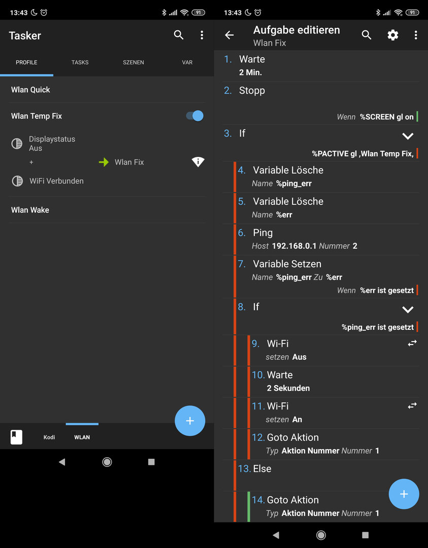

Was auch geht und auch günstiger als ein Repeater ist wäre die App "Tasker". Dort kann man die Konditionen, wann das Wlan sich Neustarten soll sehr genau einstellen. In meinem Fall lasse ich alle 2min, sofern ich mit meinem Wlan verbunden bin und das Display aus ist einen Ping senden. Ist dieser erfolglos wird das Wlan von Tasker aus und wieder an gemacht. Das ganze läuft so zu 90% zuverlässig. Hab auch noch 2 kleine Tasks für das Entsperren und Prüfen oder Prüfen wärend des Nutzens geschrieben und die an die MAC meines Rouers gebunden. So laufen die auch nur wenn ich in meinem Wlan bin. kostet mich pro Tag 2% Akku.
Sofern jemand hilfe bei der Erstellung/Anpassung der Abläufe in Tasker braucht kann ich gerne weiterhelfen. Nutze die App schon seit Jahren um die unterschiedlisten Dinge zu automatiseren.

Ich vervollständge das Set mal. Die Abläufe und Bedingungen sollten recht selbsterklärend sein:
(Die 1-2sek Verzögerung sind zur Sicherheit drin um ggf. einen System Lag zu kompensieren)

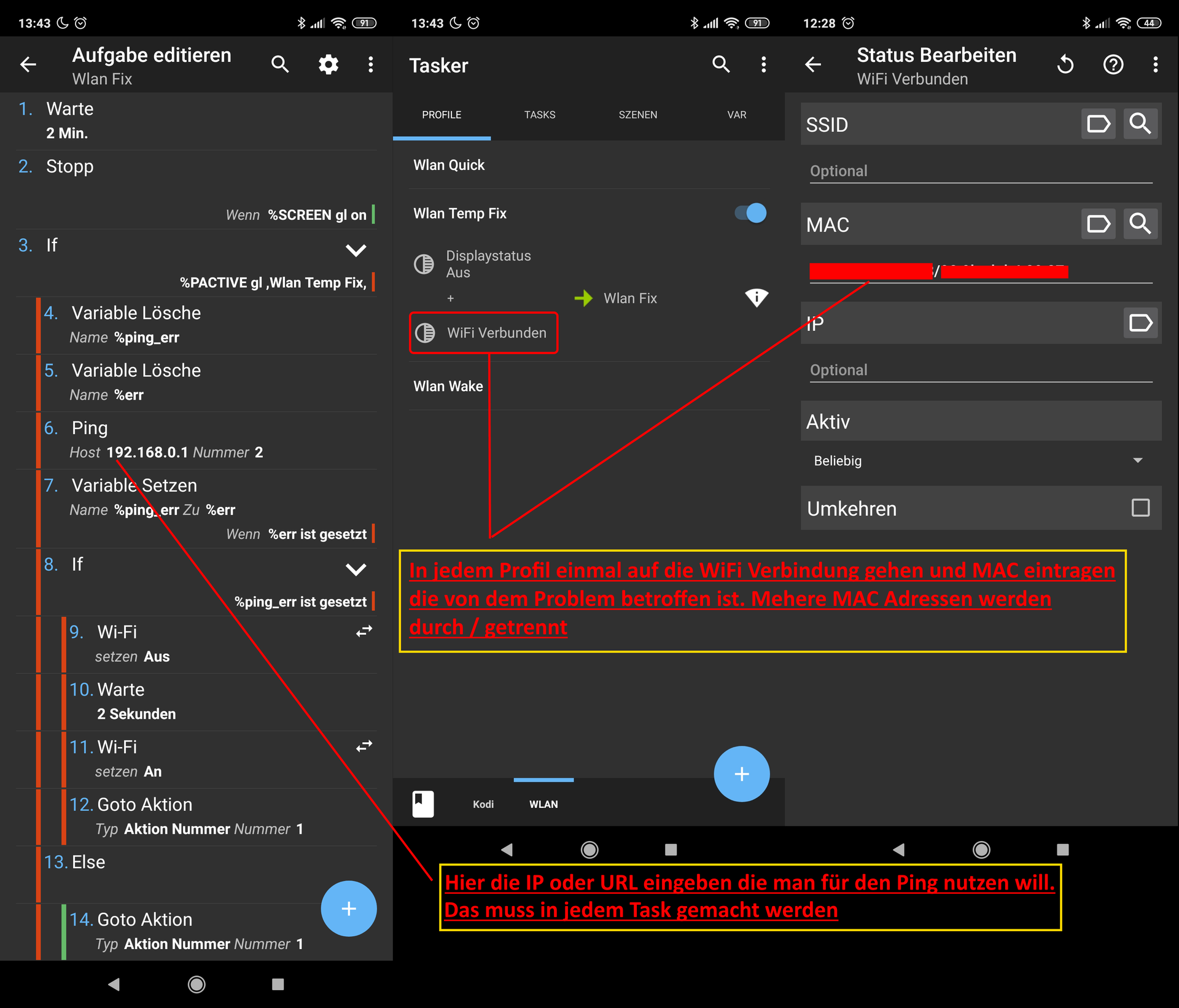

Überprüfe unbedingt, das Tasker alle Berechtigungen hat auch die Administrations Rechte und den ganzen Rest, sonnst darf die App das Wlan nicht umschalten. Root wird nicht benötigt!

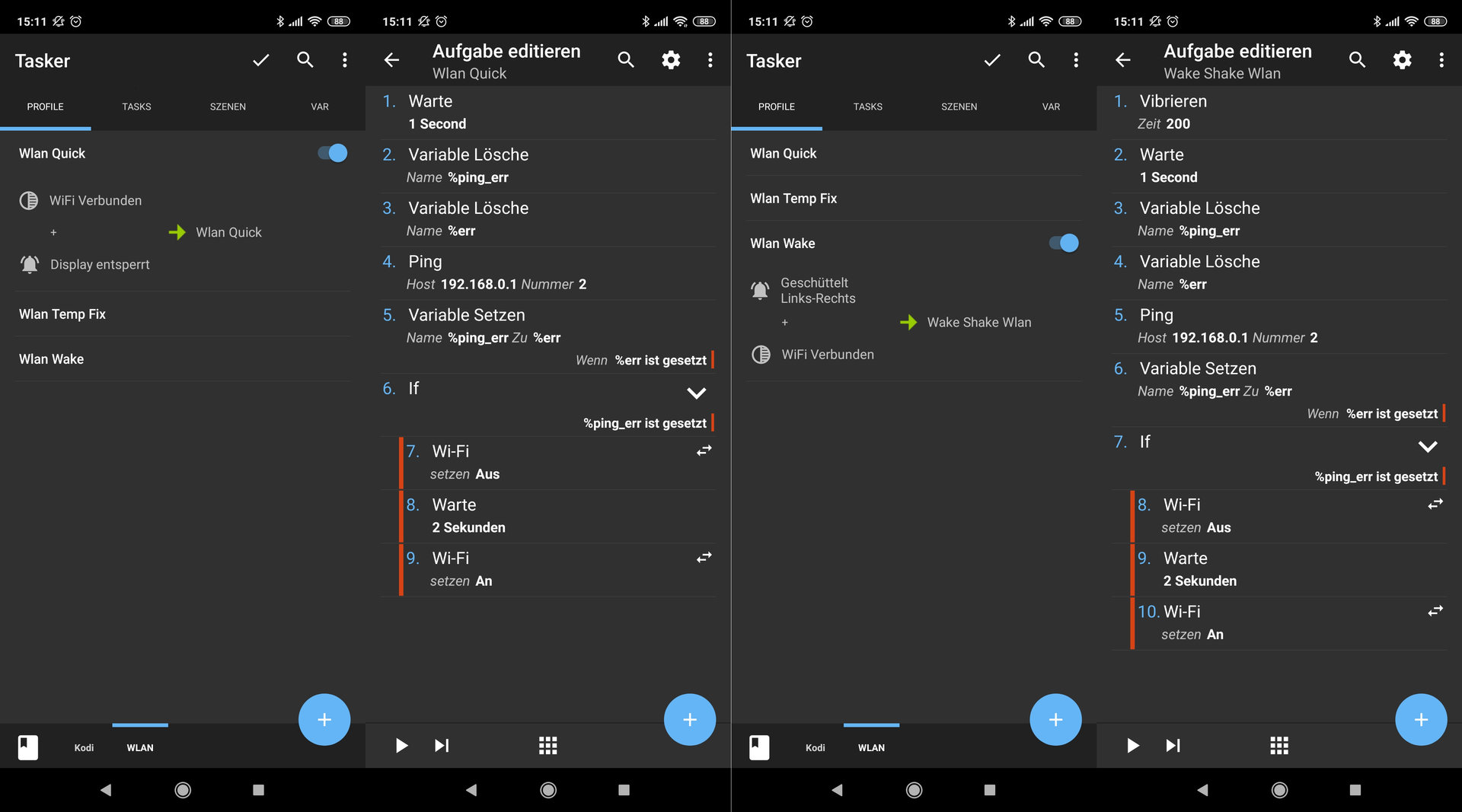

Hoffen si ist es dann verständlich, was man noch anpassen muss. Der "Wlan Wake" ist quasi als schneller Fix dedacht, sollten die ersten Beiden mal nen hänger haben. Einfach nur kurz das Note schütteln und wenn es vibriert startet es den Task. Im Standby geht die Schüttelgeste nur in den ersten Minuten.
Im Anhang sind die Profile als einzelne .xml Dateien oder ein Backup File, mit dem alle Proflie und Tasks importiert werden sollten. ACHTUNG! Das Backup File überscheibt alles andere in Tasker. Sollte nur genutzt werden, wenn man sonnst noch nichts mit Tasker gemacht hat.

Die MAC die ich eintragen muß, ist dann die von meinem Redmi Note 9S ????
@fandi
eigentlich hätte alle Profile drin sein sollen. Hab die anderen auch mal seperat Hochgeladen und die einzutragende MAC ist die vom Router mit dem ein ein Problem hat. So löst es dann nur bei bestimmten Wlan NEtzen aus und nicht bei jedem. Spart was Akku.

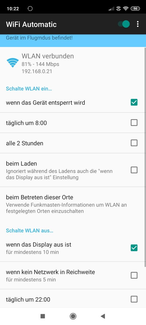

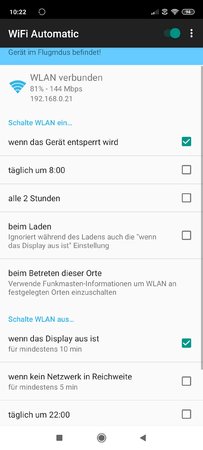

warum benutzt ihr so Komplexe apps?, ich habe meine Lösung mit wifi automatik gefunden..
