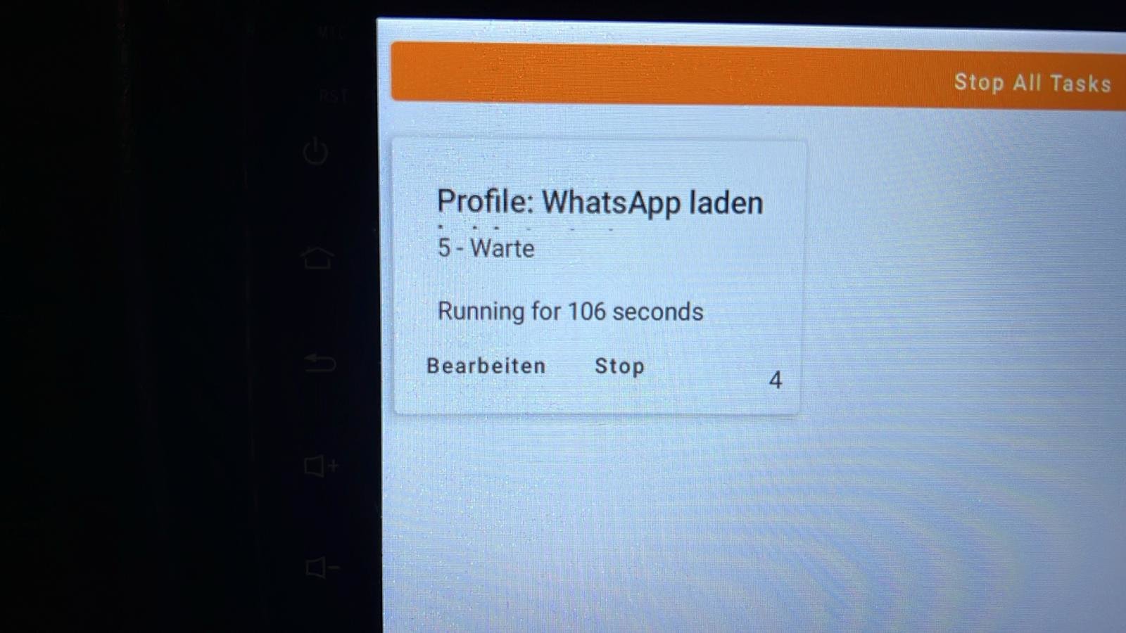

Cecoupeter schrieb:
Geh in Tasker oben auf das 3 Punkte Menü. Danach auf "Monitoring" Anschließend auf "Running Tasks" Falls da dein Profil mit dem Task drin steht (das wäre dann die vierte Aktion (Warte) bedeutet das, das der Task läuft und diese Bedingung nicht erfüllt ist.
Hattest du mal unter Running Tasks nachgesehen was da stand?

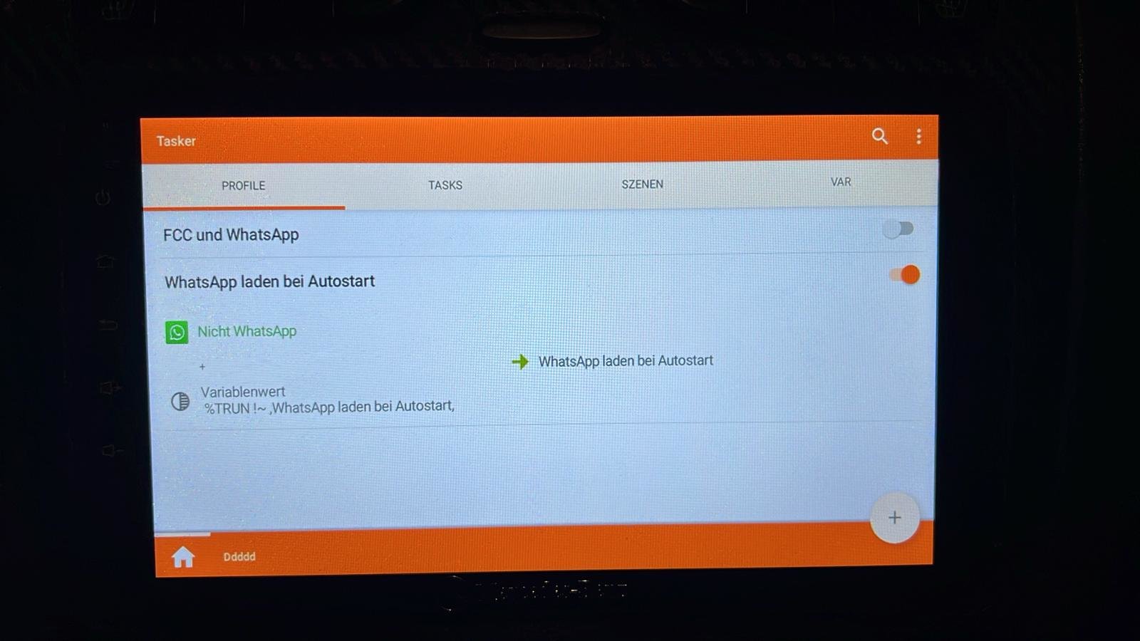

Eigentlich dürfte dein Profil so wie's jetzt ist gar nicht aanspringen
Obwohl Tasker geöffnet ist, wird die Bedingung Fcc Launcher als erfüllt angezeigt (grüne Schrift).
Ich vermute dass irgendwelche Elemente vom Fcc Launcher dauerhaft im Vordergrund sind, und diese von Tasker als aktive App erkannt werden. Daher auch die Dauerschleife mit dem Profil.

Ich hab nachgeschaut - eben auch nochmal einen Anhang anbei.

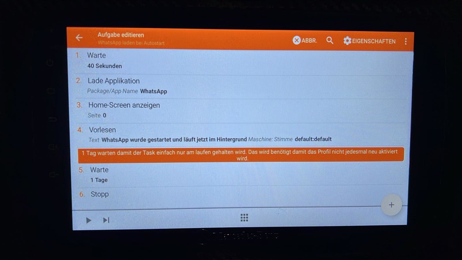

Anmerkung dazu: Ich habe bei deinem Skript mal eine Wartezeit zu Anfang gelegt. Nun schien es so, als ob es funktioniert (nach langem aus).
Einmal hat es nur halb funktioniert und zwar, dass die "Vorlesung" kam, aber die WA nicht wirklich gestartet wurde. Eben aber lief es komplett. Ich will morgen nochmal schauen - der Autostartauslöser scheint wacklig zu sein.
Du musst mal nachschauen. Ich hab bei der Aktion WhatsApp laden einen Haken gestzt bei "von anderen Apps ausschließen" Das bedeutet das WhatsApp läuft, aber du bekommst es nicht unbedingt mit, weil es einfach ohne aktives Fenster gestartet wird. Das bedeutet: Du siehst es nicht bei den Recents Apps.
(Zuletzt verwendete Apps)
Anschließend ist ja auch direkt eine "Homescreen anzeigen" Aktion so das WhatsApp zwar läuft, du es aber nicht direkt siehst. Deshalb auch noch die Vorleseaktion. Bei der Vorleseaktion habe ich schon die Erfahrung gemacht, das die auch manchmal Teile vom Text verschluckt. Oder auch gar nichts vorliest. Ich hatte schon Tasks wo sowas passiert ist. Da musste ich beispielsweise zweimal "Punkt" vor dem eigentlichen Text vorlesen lassen (als Stream vom Telefonhörer) damit man's nicht hört. Quasi um den "TTS Engine" zu wecken.
Am besten lässt du dich einfach mal von jemandem anfunken via WhatsApp wenn du dein Auto neu gestartet hast. Testweise nach kurzer und auch längerer Zeit.
@Pentatulim
Du könntest noch versuchen den Kontext WhatsApp durch Fcc Launcher zu ersetzen. Aber dann nicht wie in meinem Profil auf umgekehrt stellen sondern normal. Die Variable lässt du aber auf jeden Fall dabei so wie sie ist.
@Mathens
@Pentatulim
Das ist ein super Ansatz 👍🏻
Ich hab gerade bei mir im Profil auch mal meinen Launcher anstatt WhatsApp gesetzt. Auch bei mir ist der Kontext grün obwohl Tasker die aktive App ist. Der Launcher könnte evtl. doch der richtige Auslöser sein in Verbindung mit der Variablen " TRUN ! " (Task läuft nicht) Funktioniert auch denke ich.

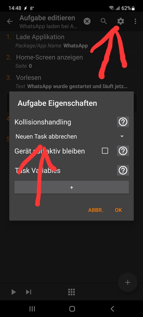

edit
Komando zurück!! Jetzt kommt es bei mir auch zu sporadischen Neustarts des Profils. War's wohl doch nicht.
@Pentatulim
Nach ein bißchen rumprobieren hab ich jetzt noch was gefunden. Ich hab immer noch meinen Launcher als Bedingung zusammen mit der Variablen im Profil. Ich hab aber jetzt das Kollisionshandling im Task auf
"Neuen Task abbrechen" umgestellt. Bis jetzt keine Neustarts vom Profil bzw. vom Task. Versuch das mal so.
