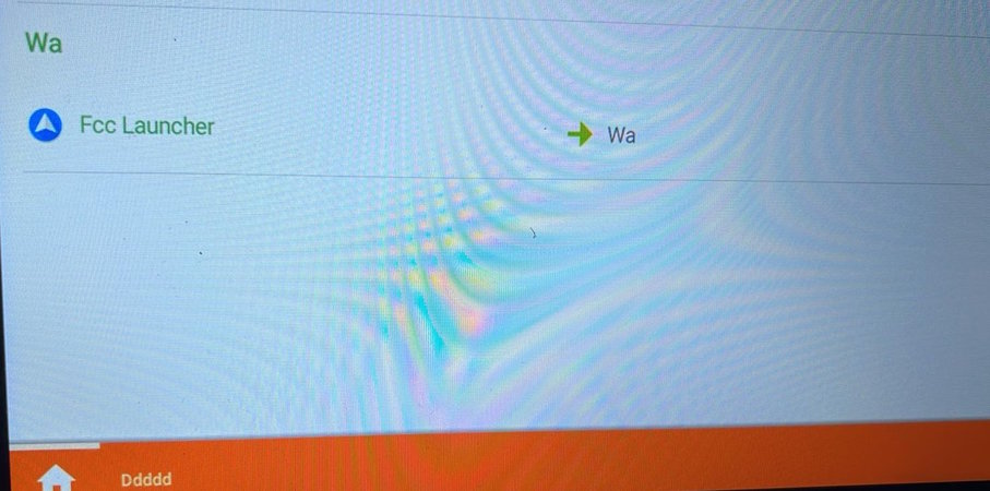

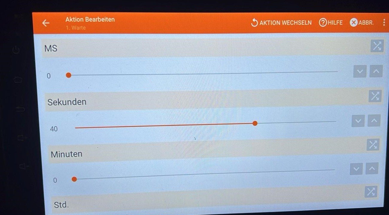

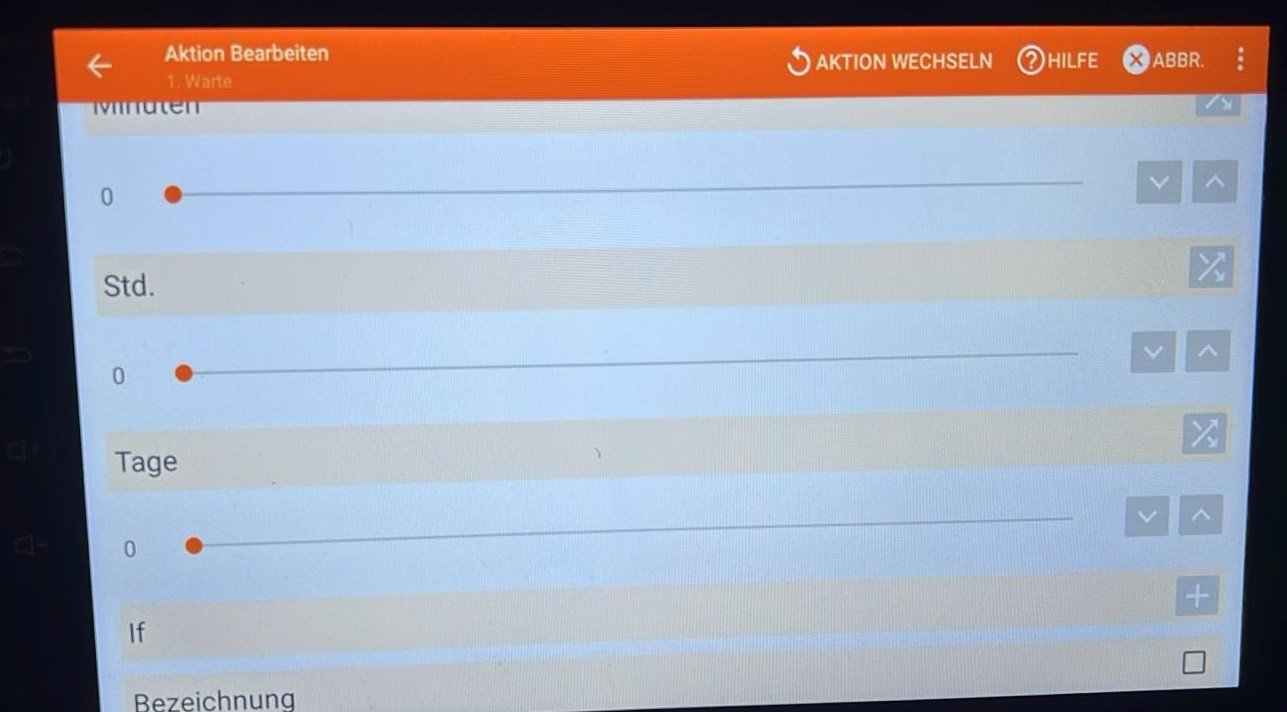

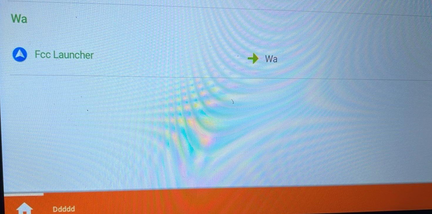

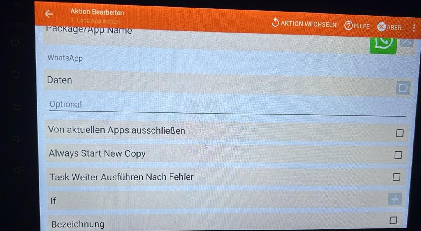

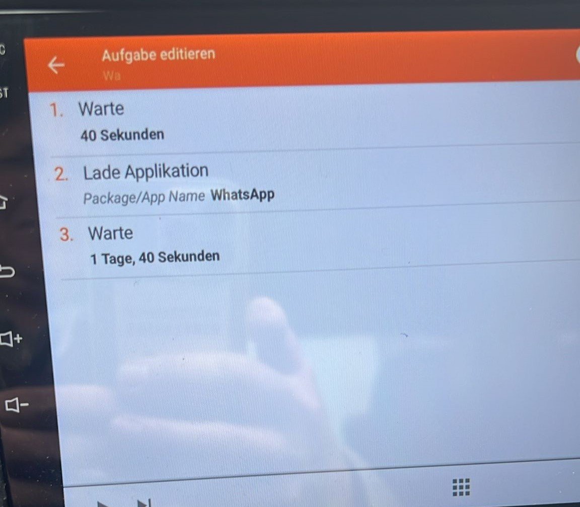

Hi,
ich habe jetzt mal von allem dort Fotos gemacht :)
Hoffe, dass hilft weiter...:1f627:

Naja. Ein paar vernünftige Screenshots wären schon besser gewesen 😏 Wenn ich das richtig sehe hast du im Profil 2 Bedingungen. Einmal das der Fcc Launcher läuft und das dein Task "WA" läuft. Weil oben drüber WA steht und grün ist. Wenn das so ist, dann mach mal die Bedingung "WA" weg und nur noch Fcc Launcher. Eigentlich dürfte dein Profil so wie's jetzt ist gar nicht anspringen. Aber wie gesagt, man erkennt nicht wirklich viel auf deinen "Screenshots"

Das erste Bild ist das Profil - und da dachte ich, wenn FCC läuft, dann muss ich bzw. soll Tasker den Task "Wa" ausführen lassen. Und das ist dann das letzte Bild - also
  • warte 20 Sek.
  • Lade App.
  • warte 1 Tag (habe ich gemacht, weil das nervt mit dem daueranspringen, doch dann lädt er halt beim nächsten Start auch ein Tag nicht mehr... - das sollte wieder gelöscht werden - aber dann habe ich in 20 Sek. Takt WhatsApp)....

Wie gesagt hast du 2 Bedingungen als Profil? Wenn ja lösch mal Wa aus dem Kontext

Wo sind dort 2 Bedingungen hinterlegt? Ich dachte, so ist das Profil - wenn FCC läuft -> dann Task "Wa" aktivieren.
Was soll ich da löschen? Wenn ich "Wa" weglasse, hat das Profil keinen Task...

Auf deinem ersten Screenshot sieht das so aus als ob du 2 Bedingungen im Profil eingestellt hättest. Ich meine das Wa in grün über dem Fcc Launcher. Wird aber wohl der Profilname sein. Du könntest in deinem Profil eine Abkühlzeit setzen. Dann wird das Profil für die eingestellte Zeit nicht erneut aktiv. Das geht indem du länger auf das Profil tippst und dann oben auf das Zahnrad tippst. Das dein Radio nicht sofort aus ist nach Zündungsstopp hast du vorher nicht geschrieben.
Ja genau, dass ist nur der Name :1f606:

Hallo. Ich hab dir mal ein kleines Profil gebastelt. Der Auslöser ist das WhatsApp noch nicht  läuft und der Task, der durch das Profil ausgelöst wird, auch nicht schon läuft. Im Task ist eine Warte - Aktion von einem Tag damit das Profil nicht auslöst wenn der Task schon läuft. (Auch wenn der Task nur wartet läuft er ja trotzdem)
Wenn dein Autoradio ganz runterfährt, wird Tasker ja auch beendet und damit auch der Task. Beim nächsten Start des Radios müsste er dann automatisch gestartet werden. So lange dein Radio nicht komplett aus ist läuft Tasker, WhatsApp und der Task weiter. Dadurch sollte das Profil nicht neu ausgelöst werden. Zur Information das der Task ausgelöst wurde hab ich auch eine Vorlese - Aktion mit eingebaut.
