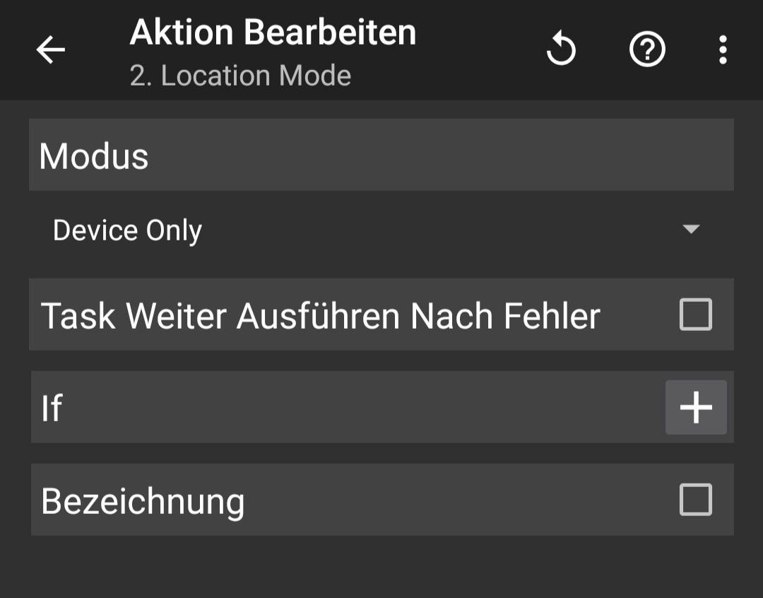

Also beim M10P funktioniert das über Location Mode, custom settings werden dazu nicht benötigt.
Device only bedeutet GPS only?
ja genau
Funktioniert leider auch nicht.
