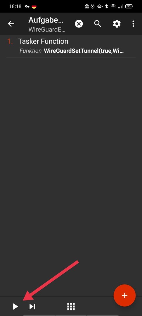

Bei Tasker kannst du den Task ja mal manuell anstoßen und dann gucken, ob irgendeine Fehlermeldung ausgegeben wird.

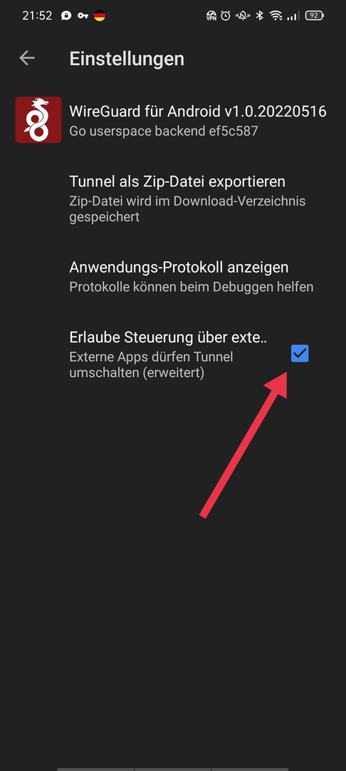

Hast du bei WireGuard in den Einstellungen diese Option gesetzt?:
Ja, ist gesetzt.

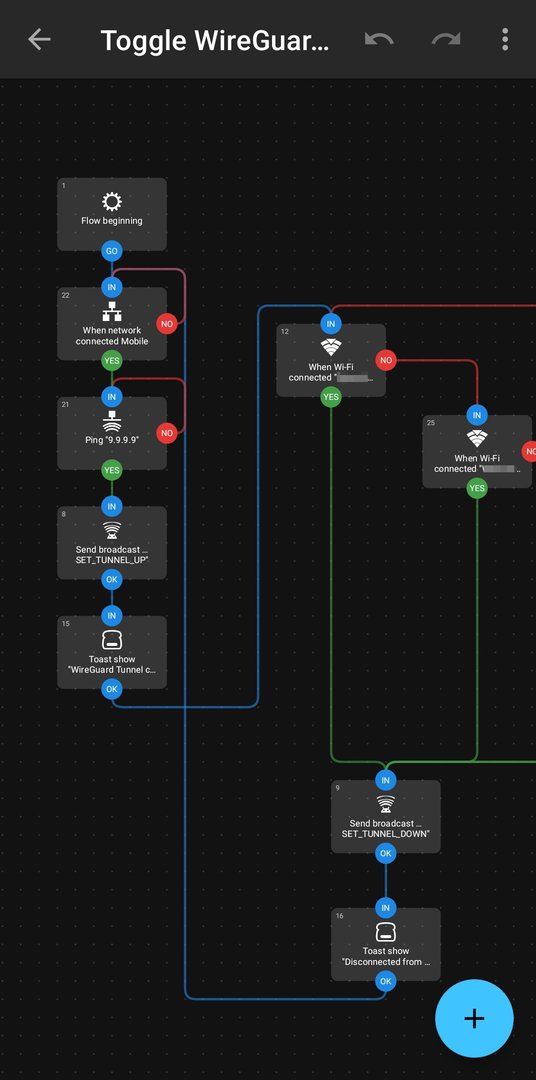

Mit Tasker hab ich noch nicht rumgespielt aber das hatte ich gefunden (läuft mit Automate):
Wireguard VPN auf Android mit Automate ein- und ausschalten | heimnetz.de
Das entsprechende Script aus der Anleitung funktioniert auch - und das sogar recht zuverlässig.

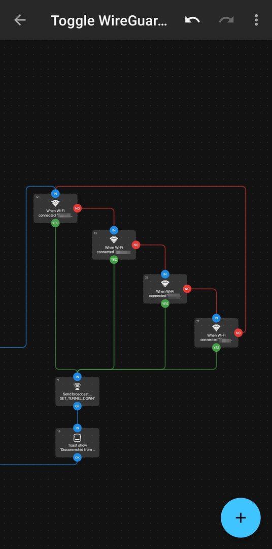

Nun habe ich aber insgesamt 4 SSID's die ich abgfragen müsste und nicht nur die vom Heimnetz. Auch meine Gast-WLAN sowie die 2 Netze (2.4/5G) vom ReiseRouter müssten da auch rein. Meiner Logik nach wäre das so wie in dem ersten Screenshot - bringt aber nix außer bei der ersten SSID (mein Heimnetz) - so wie unten dargestellt funktioniert das Script aber weiterhin.
Info zum ersten Screenshot: beim linken "When WiFi connected"... war bei No der Connect auf IN, also so lange überwachen bis WiFi verbunden wird mit der "gematchten SSID".

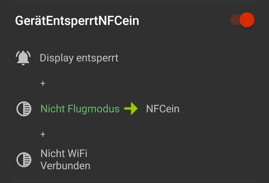

Flugmodus geht über alles. Füge den entsprechenden Profilen einfach eine weitere Bedingung hinzu, die erfüllt sein muß, also "Wenn Flugmodus ein" oder "Wenn Flugmodus aus". Dazu einfach auf eine bestehende Bedingung drücken und halten, im Menü dann das "+" wählen. Hier mal ein Beispiel eines anderen Tasks von mir, in dem Fall musste ich halt lange auf "Display entsperrt" drücken, um "Nicht Flugmodus" hinzuzufügen:
