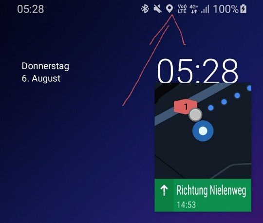

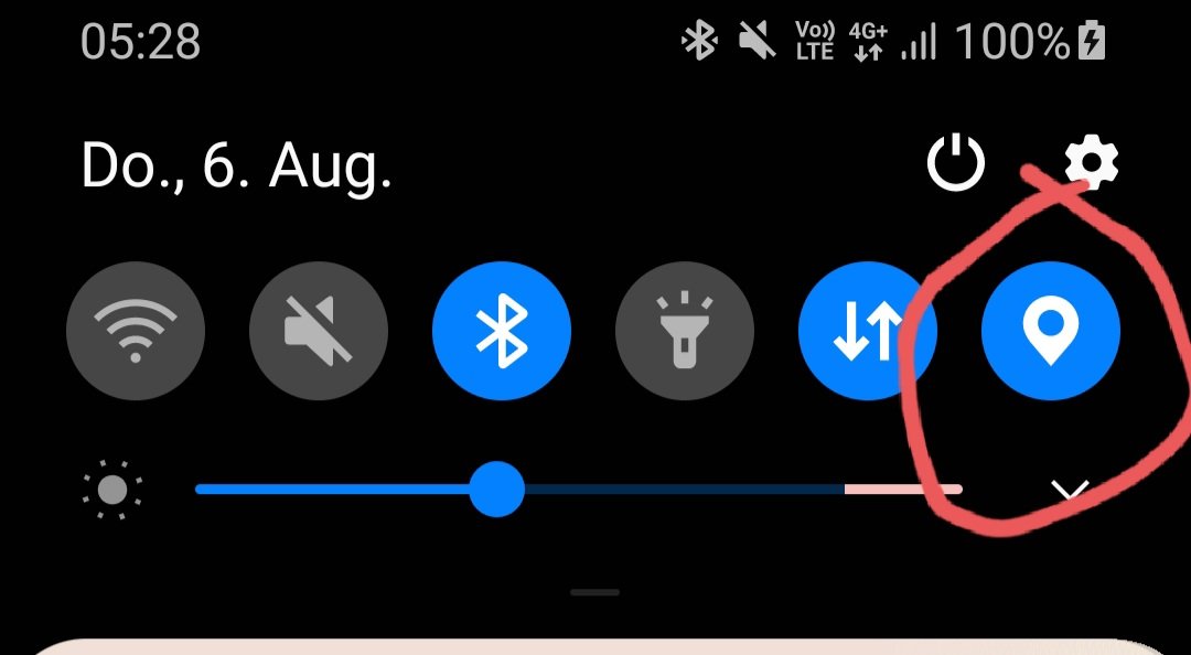

@gene
von welchem Symbol genau reden wir?
das
1.
oder das?
2.
Das erste wir immer Angezeigt aktiv oder inaktiv (ist ja der Anschaltknopf :) ).
Das zwei Symbol ist seit Android 10 nur noch zusehen, wenn eine App pro-aktiv auf den Standort zugreift. Eventuell ist es noch von Hersteller zu Hersteller unterschiedlich.

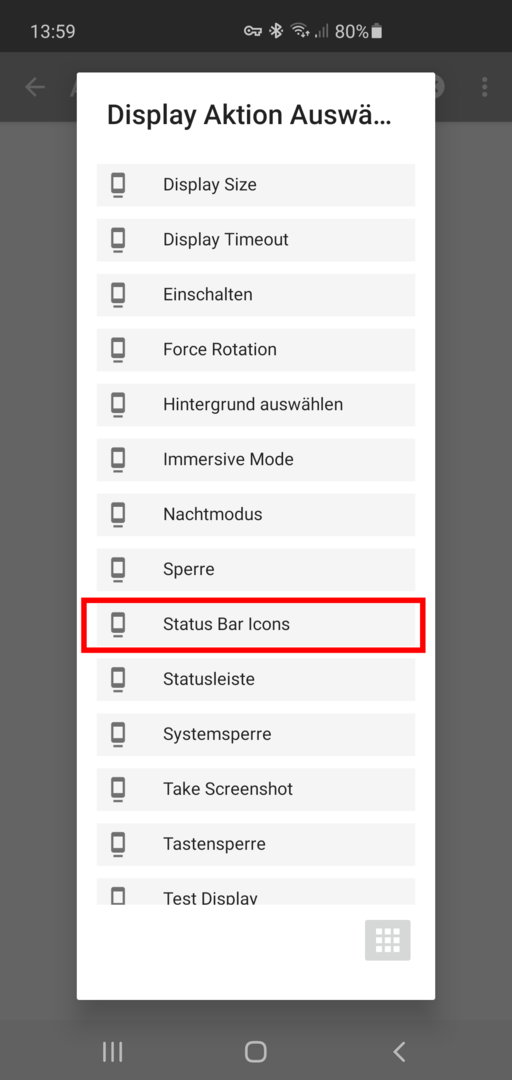

Bei den Tasks unter "Display -> Status Bar Icons" kann man Icons der Statusleiste ausblenden. Bei mir mit (Android 8) funktioniert es ganz gut.
musst testen ob es auch mit Android 10 funktioniert.

Bei mir gibt es unter display so etwas nicht.
@gene Nicht so wie im Screenshot?
Dachte du meinst die Android-Einstellungen.
Das geht ... irgendwie. Wenn ich da "Location" auswähle und den Task starte habe ich oben dauerhaft ein Symbol, das aussieht wie ein Telefon. Ein Rechteck mit oben und unten dickeren weißen Rand.
Ich kann da auch "GPS" statt "Location" auswählen. Was ist da der Unterschied? Location nutzt neben GPS auch Funknetze?
