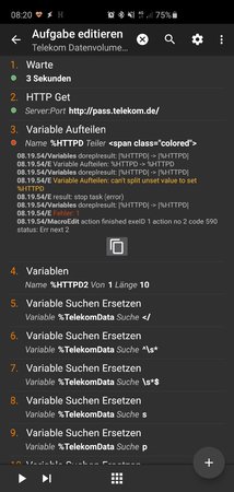

Erstmal danke fürs hochladen.
Leider habe ich ein Problem mit tasker. Siehe Bild

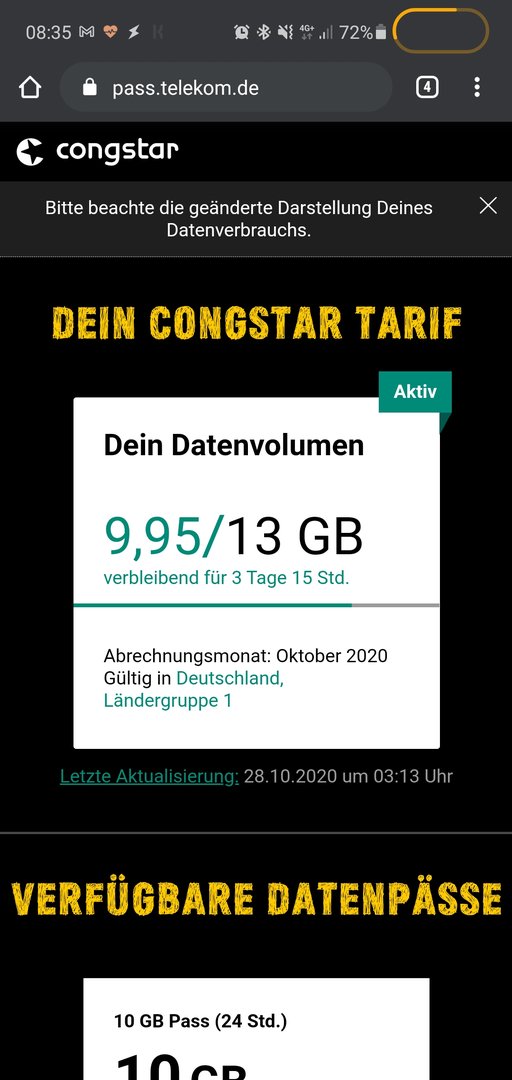

Was zeigt die Seite pass.telekom.de bei dir an wenn du sie so aufrufst ?

Du bist bei Congstar und nicht bei der Telekom.
Die seite sieht anders aus als bei der Telekom. Deswegen geht mein Tasker Script bei dir nicht.

Du musst mal schauen was in der data.txt steht. Im Punkt 3 wird dann der Teiler gesucht.. den musst du dann anpassen.
